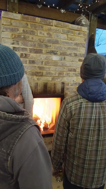

KULDNE TULI AMEERIKAS

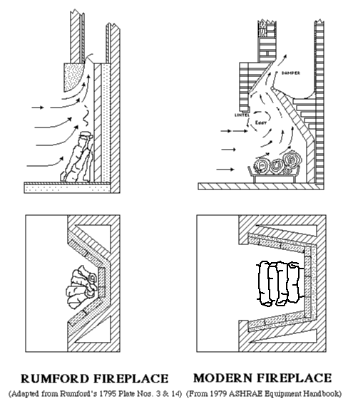

Siit käepäraselt kamina teemat kohe ei leidnud, aga tulevärk ka kaminates.
Olen mitu kaminat ehitanud ja ikka püüdnud Rumfordi järgida. Põhjendatult.

Tavalugeja kirjutas: 14 Okt 2025, 22:11 KULDNE TULI AMEERIKAS
Nagu näha, käib see kuldne tuli ka vahest ka ahju uksest väljas toas.

Mul pigem tekkis küsimus, milleks on vajalik kuldne (st kollane tuli). Kunagi gaasi- ja elektrikeevitaja kutse saanuna tean, et sellist leeki kästi vältida, leek oli süsiniku liiaga. Nimetati ka taandavaks leegiks ja terase keevitus sellega oli kategooriliselt keelatud. Hetkel ei ole küll juttu ahjudetailide keevitusest, kuid võimalikule süsiniku liiasusele peaks pöörama tähelepanu. Puidu põletamisel vist tuleb anda järelpõlemisõhku, et võimaliku õhupuudust kompenseerida.

Ma ju kirjutasin, et ei, st oli terase keevitamisel keelatud. Ära hakka näksima, selline stiil ei sobi. Pigem siin teemas oleks vaja kinnitust, et su selle leegiga ahju suitsugaase oled kontrollinud, näiteks mingi lairiba lambdasondiga ja kas oli tavaline ahju liigõhutegur (kuni 1,3) tagatud või mitte?

Ma küsisin, mis sul arusaamatuks jäi? Kontrollitud on Keskonna Uuringute Keskuse ahjulaboris, mille loomises ise osalesin.
Proovi lugeda, ehk mõistad: https://www.nunnauuni.ee/nunnauuni-kuldne-tuli/
