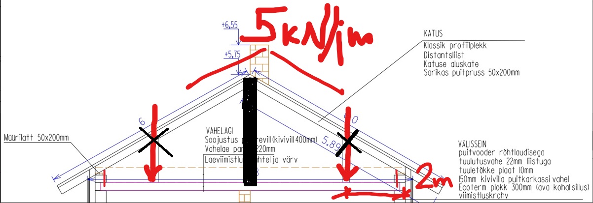

ma ei saa midagi aru. See ongi ju selline, nagu mul, selle vahega et soojustus on lastud otse vastu plekki.

Tuulutusvahe aluskatte vahel puudub. Peaks olema vähemalt 5cm.
Tõmbi all mõtlesin ankrut, millega sarikas , müürilatt paneeli külge kinnitatakse , et horisontaalset jõudu vastu võtta.
Kas ma saan aru, et sinu plaan oleks olnud müürilatt lihtsalt tõmmata kiilankruga paneeli külge kinni. Oletades , et müürilatt on 20 cm lai, siis keskelt tõmmates jääks paneeli otsast augu jaoks 10 cm. Mulle tundub vähevõitu.

mis seda prussi kinni hoiab, et ta veerema ei hakkaks, horisontaalsetele jõududele vastu peaks?
Või ongi tugi harja all, toetumas paneelile, milleks see kõlblik ei pidanud olema?

1. Skeem on kuni sarikani - pealmiseid kihte pole (distantsid, tuulutused, aluskatted, roovid jne)
2. Prussi kinnitus on hoopis teistsugune kui te siin kirjeldate / arvate
Märksõnaks võiks olla paneelide vuugisarrus
Rohkem ma välja joonistama ei hakka
Tahate täielikku sõlme koos kõigi kinnitustega - teen - aga mitte tasuta
PS
Nagu oli mainitud - tegemist väga algelise skeemiga
Märksõnaks on seejuures, et pole vaja mingeid kergplokke / prusse otsast otsani / terastõmbe jms
No kust krdi kohast Sa sellist asja välja loed...
Ainuke mida olen maininud on see, et tuleb arvestada paneelidele antud koormustega
Antud juhul viidatud ühtlaselt jaotatud koormused "taandada" joonkoormuseks ja teha vastav võrdlus
Siin on praegu nii, et üks räägib aiast / teine aiaaugust
Mul on väga raske selgitada tehn lahendusi isikutele kel puuduvad staatikast elementaarsed teadmised
Selge. Tuulutusliist 5cm. Aluskate. Distantsliist. Roov. Nii saaks sarika täies ulatuses soojustust täis laduda.
Naelutamist tuleb omajagu, et liistud ja roovid sarika külge kinni jääksid.
Kas need kinnitusvahendid, millega sarikas müürilati külge pannakse, on poes vabalt saadaval või peab laska eritellimusel teha. Küsin lihtsalt sellepärast, et need spetsjomm metallist sarika ankrud tunduvad mulle selles suhtes alamõõdulistena, et ei saa justkui piisaval hulgal naelu sisse taguda( et naeltevahelised distantsid oleks tagatud)
Mõtlen neid ankruid:
https://espak.ee/epood/toode/sarikaankur-l-250-pv/

need lahendused on siin mänguasi, kui võrrelda sellega, kuidas ma omal tegin.
xxx111 kirjutas: ↑10 Nov 2023, 21:43
See vuugisarrus oleks tulnud siis paneelide vahelt välja ja embaks kuidagi müürilatti, nii et see liikuma ei pääseks? Sarikad müürilati küljes oleks 2 4x100 naelaga? Sest rohkem ju sinna sõlme ei mahuks, ohutud vaehakugused saavad ületatud!
Kui mulle öeldakse, et joonkoormust või punktkoormust ei kannata, siis nii ma sellest aru saangi. Ehk siis paneel ei kannata. Kukub kokku. Ei mingeid agasid. Punkt.
See, kui teha vastavad rehkendused, taandada, teisendada ja siis justkui kannataks, see on nagu naiste jutt. Räägib üht, aga eeldab teist. Kannatab siis või ei?

Kõik kinnitused on võimalik teha / mingeid "eritooteid" pole vaja - konstruktor lahendab
Kuidas on seotud vuugisarrus ja müürilatt - konstruktor lahendab
Eelpool esitatud tsitaat on asjatundmatu inimese jutt...
Aga ma toon siia rehkenduse (iseasi on, kas oponendid sellest ka aru saavad)
Paneelile viidatud koormused on:
gk = 1,5 kN/m2
qk = 1,2 kN/m2
Siit tuleb summaarne arvutuslik koormus qd = 3,6 kN/m2
Paneeli sille ~8,4m
Siit tuleb paindemoment M ~ 32 kNm/m
Harjas oleks joonkoormus katuse koormuse qd = 2 kN/m2 korral F = 8,4 kN/m
Siit tuleb paindemoment M ~ 18 kNm/m
Siit järeldub, et viidatud ühtlaselt jaotatud koormus tekitab paneeelis suuremad sisejõud kui joonkoormus
Siit omakorda järeldub, et võib tekitada harja toe / ja toetada see paneelile / ellimineerida igasugused hor reaktsioonid räästas

Koos sinuga on mul 4 projekteerija arvutusi ja nõuandeid, pluss siinse foorumi praktikute näpunäiteid.
Need kõik erinevad, nigu öö ja päev.
Alates sellest, et kukub kokku, kuni selleni, et vabalt annab välja
Kui satuks esimese õige projekteerija otsa, siis ei tekiks niipalju segadust
Ka selline skeem oli mul laual, aga ei läinud töösse, kuna kvalifitseerus absurdiks.

Mäletan seda skeemi
Sinu väide oli tookord, et paneelitootja / projekteerija lubas 5 kN/m
5 kN/m on absurd sest tekib suurem koormus
Kuid minu küsimuseks oli / jääb - kust krdi kohast on võetud 5 kN/m...
Sest see pole kuidagi kooskõlas esitatud koormustega gk=1,5 kN/m2 ja qk=1,2 kN/m2
Ma millegipärast arvan, et see 5 kN/m on LISAKS eelpool esitatud koormustele
Vastasel korral kahtlen selle 5 kN/m "ütleja" pädevuses

Lisan veel, et analoogne rehkendus näitab, et toed võivad olla ka nii nagu isand Hiid esitatud skeemil
Lihtsalt koormus seal pole mitte 5 kN/m vaid ca 2x suurem
Kuid lähtudes esitatud ühtlaselt jaotatud koormustest pole see probleem
See on nüüd nö tellija valik (nt lähtudes kasutusmugavusest vms) kuidas ta toed paigutab
Ainuke asi mida tähele panna on see, et need joonkoormused ja viidatud ühtlaselt jaotatud koormused ei saa olla korraga

Paneme siis täpse tsitaadi, millest asi alguse sai:
Paneelide otsast kuni 2m on lubatud joonkoormus kuni 500kg/jm, juhul kui pöönig kasutatakse mitteeluruumina ja katuse koormus on vähendatud 30%
Võtke heaks või pange pahaks, aga minu arvates võik projekteerija ennast veidi selgemini väljendada.

Postitatud: 13 Nov 2023, 10:08
Postitas xxx111
T25 kirjutas: ↑13 Nov 2023, 10:06
Projekteerija on end väljendanud täiesti selgesti
Iseasi on, et kas asjatundmatud inimesed sellest aru saavad
Re: Sarikad seinal
Postitatud: 13 Nov 2023, 10:26
Postitas Küülaline
xxx111 kirjutas: ↑13 Nov 2023, 10:08kas asjatundmatud inimesed sellest aru saavad
Siin olid ilmselt mõlemapoolsed suhtlemisraskused. Kui projekteerija ikka näeb, et tegemist on iseehitajaga, võiks natuke rohkem seletada. Aga muidugi, kui otse ei küsita ka ...
Re: Sarikad seinal
Postitatud: 13 Nov 2023, 10:31
Postitas xxx111
Küsimus:
Ütlesin, et vaja neile (so millele olid viidatud koormused gk=1,5 / qk=1,2) paneelidele katust ka toetada
...mis on reaalne paneelide kandevõime
Vastus:
Mis on arusaamatu?
Ja miks insener peab eeldama, et küsimus esitaja on "iseehitaja" (so hakkama talle selgitama staatika põhitõdesid)?
