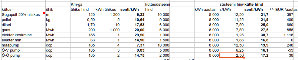

val
Postitusi: 1691
Liitunud: 28 Dets 2010, 13:32
On tänatud: 23 korda
valaskalakene kirjutas: 16 Nov 2022, 10:55
val kirjutas: 15 Nov 2022, 20:41
valaskalakene kirjutas: 15 Nov 2022, 12:40Ei jaga aasta peale. Kui tahad saada süsteemi maksumust energiaühiku kohta, siis mis tehteid on vaja selleks teha? Üritad ise vastata või seletan
Pead seletama, sest ma ei saa aru mida iseloomustab veerg "süsteemi hin.. s/kWh". Tehe 10000/8000=1,25 €/kWh, mis peaks olema 125 s/kWh, aga sul on 12,5 s/kWh. Oled 125 jaganud 10-ga. Seda peaksid selgitama, sest 10-ga jagamisel ei ole ühiku hind s/kWh ja sa ei saa liita kütuse hinda süsteemi hinnaga nagu sa seda teinud oled.
Süsteemi maksumuse energiaühiku kohta saame, kui jagame süsteemi maksumuse selle eluaja jooksul toodetud eergia(ühikute)ga.
10-ga jagatud, sest (arvestuslikult) süsteem toodab sooja kümne aasta jooksul. Võib toota ja toodabki pikema perioodi jooksul aga üle 10 aastast amortisatsiooniperioodi ei ole mina nõus ühelegi oma seadmele arvestama, pigem amortiseeriks 5 aastaga. (Teised on teretulnud rakendama neile sobivaid amortisatsiooniperioode)
.... Sellest minu algselt suurusjärkude näitamise harjutusest on siin komakohti taga ajav sport saanud. ;)
Täpsust on mõtet taga ajada siis, kui on teada täpsed algandmed.
Minu jaoks ja minu tingimustel on siiamaani kasulikum kütta ka _keskmise_ hinnaga elektriga otse, kui soojuspumbaga.
Probleem seisneb selles, et su arvutus on vigane. Lõpphinna lisasid arvestusse, aga nüüd on süsteemi hind arvestatud 1.a jooksul tarbitud energia alusel (nt 8 MWh) ja jagatud see 10.a peale.
See annab paraku vigase "süsteemi hin.. s/kWh" hinna ja valed järeldused on lihtsad tekkima. Samas on see hea näide, et ka lihtsaid arvutusi peab kontrollima. Kui eksid arvutuses, siis ei juhtu midagi, aga kui küttesüsteemi valid, siis mõõda (kontrolli) enne 9x.
See ei tähenda, et min hinnaga elektrit ei saaks püüda, kindlasti saab, aga selle arvutuse pealt ei saa väita, et "Kõige soodsam kütteliik eramajale on jätkuvalt elekter!"
Täpselt samuti ei saa väita, et soodsaim kütteliik poleks elekter...
Sellistel tasuvusarvutustel tuleb kindlalt sisse arvestada ajaväärtus
Ajaväärtuse leidmiseks on omakorda vaja teada alternatiivse investeeringu aega ja intressimäära
Samuti tuleb teada kas liitintressi saab ära kasutada
Muutujaid siin on erinevaid ning paratamatult sõltub tulemus ka persoonist kes ja kuhu ja mis tingimustel alternatiivse investeeringu teeb

valaskalakene
Postitusi: 202
Liitunud: 10 Nov 2008, 11:22
On tänatud: 6 korda
Lugemata postitus Postitas valaskalakene »
val kirjutas: 17 Nov 2022, 19:12
Süsteemi hind 10 000 EUR
Aastas tema poolt toodetav energia 7000 kWh
10 aasta jooksul toodetav energia 70 000 kWh
10 000 EUR / 70 000 kWh => 0,14 EUR/kWh => 14 senti/kWh
Kus viga on? ;)
Äkki jäi sul tähele panemata, et EUR/kWh pealt on sujuvalt üle mindud senti/kWh peale? ;)

val
Postitusi: 1691
Urmas, siin ei ole vaidlemine vaidlemise pärast vaid suht põhimõtteline küsimus.
valaskalakene kirjutas: 17 Nov 2022, 20:2310 000 EUR / 70 000 kWh => 0,14 EUR/kWh => 14 senti/kWh Kus viga on? ;)...
Minu paha, viitasin vale veergu. See arvutus on korrektne, aga kui lihtsalt liita kütuse hind ja aja komponenti sisaldava süsteemi hind nii nagu sa seda oled teinud (ilma selgitusteta), siis lõpptulemus +- EUR/aastas annab vale informatsiooni. ...
Õigemini on see pooltõde ja peaksid oluliselt rohkem selgitusi lisama sellise arvutuse juurde, sest üldine järeldus oleks lihtne: nagu 8 MWh näites on msp igal aastal +248€ kallim kui oe, järelikult ei tasu ära. Tegelikult on küsimus tasuvusajas, st mitme aastaga (kui üldse) teine võrreldav süsteem oma eluea jooksul ära tasub, mitte +- € aastas pole peamine nagu sul paraku on.

xxx111 kirjutas: 17 Nov 2022, 19:36Täpselt samuti ei saa väita, et soodsaim kütteliik poleks elekter...
Sellistel tasuvusarvutustel tuleb kindlalt sisse arvestada ajaväärtus ...
Ajaväärtuse kohta on seni ainult jutt.. peaks, võiks. Mina nt ei arvestaks, sest tegu pole raha-raha investeeringuga.
Kui võtta keskmine Eesti eramu, siis ma julgen üsna kindlalt väita, et otseelekter on üks kallimaid.
Hästi soojustatud eramuga on teine teema. Küttekoormuse (soojustuse) ja oe "tasuvuse"punkt on kindlasti olemas, aga kahtlustan, et on see on valaskalakene juhtumist veelgi väiksema küttekoormuse juures... passiivmaja 10 W m2... ei tea?
