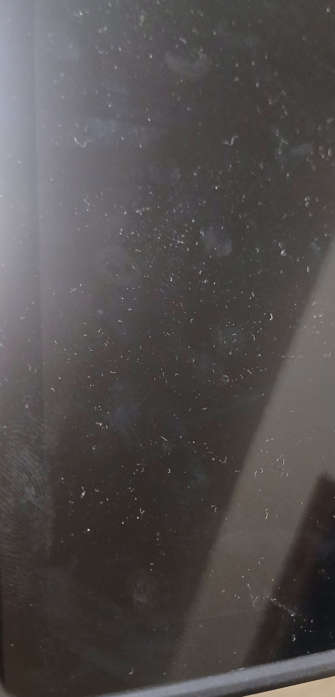

Nii on. Piisab väikestest pragudest (80m2 põranda peale tuleb üsna suur pindala kokku ka väikestest pragudest) ja pisut põranda nõtkumisest ja väljas see kiud ja tolm ongi.

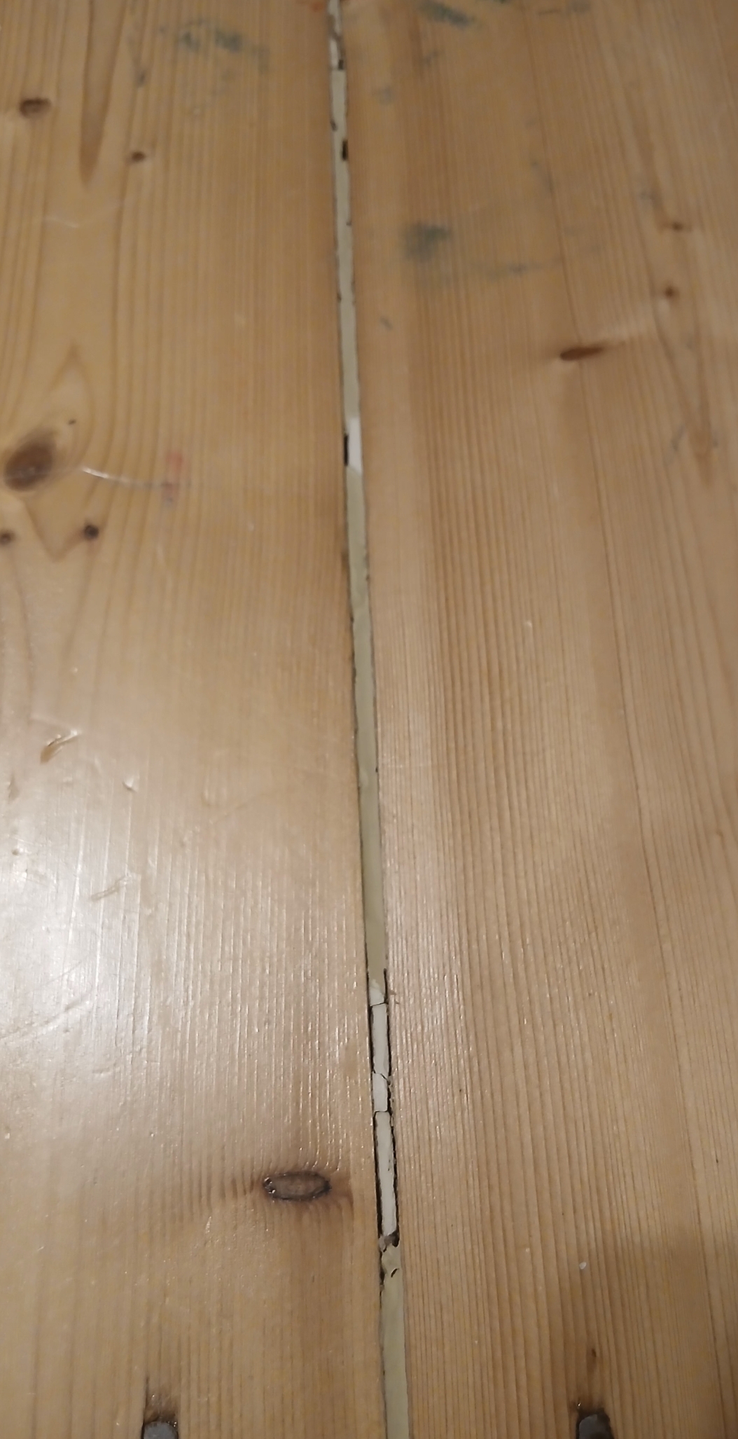

Omalt poolt teema lõpetuseks lisan paar pilti.
Ühel on näha mis juhtub puhta telefoniga 20 min jooksul (jah seal hulgas on ka kodutolmu, kuid mitte ainult)
Teisel on näha nö punnlauad ja praod.
PS. Ühtlasi julgustan endiselt endaga ühendust võtma, kellel on piisavalt kogemust ehitusfüüsika ja praktilise ehituse poole pealt, eriti vanades majades. Probleem vajab lahendust. Saame kaubale.

Ma loen siit välja, et täidetud on suuremad praod mis läbivad põrandakatet. Kahe lauaserva kokkupuutepinnad. Vähemuses on peenemad pinnapealsed praod mis ei ulatu villakihini. Samuti on väheusutav, et punnsoonega laudade vahelt peale pragude tekkimist villakiude elamisse hakkab lendlema. Siis peaks seal ikka kõvem õhuliikumine olema. See võiks tekkida seinaäärtest, mitte keset põrandat.

Kui põrand juba nõtkub siis võtaks küll selle üles, kinnitaks kõik korralikult ja vaataks järele mis seal allpool toimub. Paigaldaks papi ja selle tegevuse käigus saaks lahti ka kuivamispragudest mis punnsoonte vahele tekkisid.
