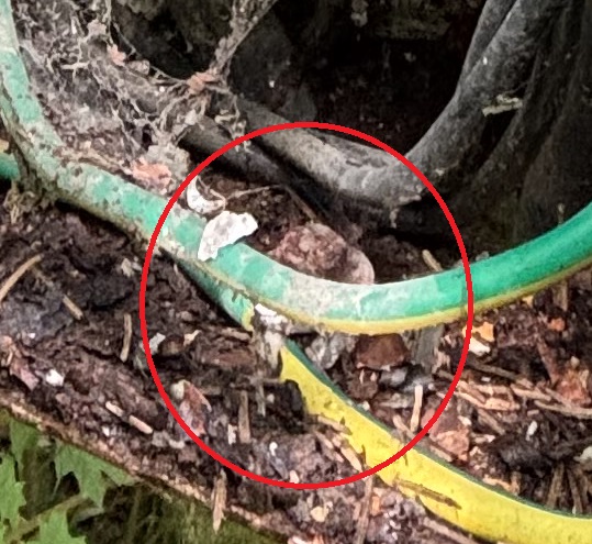

Postitas kunn24
Kilbi põhjas tundub PEN-i jätk. See tuleks pärast rämpsu väljaimemist üle vaadata ja korraliku jätkuklemmiga asendada. Seda oleks vaja teha ASAP ja kastis asuv lüliti peab siis olema välja lülitatud.
Klemm võiks olla selline https://pood.esvika.ee/kilbidkapidkompo ... cu-2550mm2 ja sellelt tuleb täiendavalt vedada vähemalt 6 mm2 vaskjuhe kilbi korpusele samasse punkti (otstele hülsid peale) või kilbi korpusele mujale (eeldusel, et see ühendus lõpetas oma eksistentsi lahtikeeramisel), siis ühte otsa tuleb pressida kaabliking.
