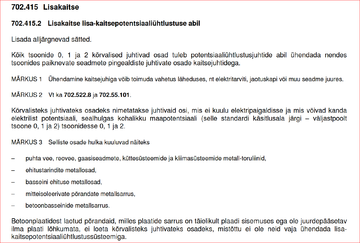

Ok, olgu siis. Ühendagu edasi. Eriti mõnusaks läheb ühendamine, kui juhtmete paigutuseks tuleb vannituppa sooned lõikuda või traadid seinale kleepida. Aga kuna kategooriline PÜ traatide vedamine tundub pigem reegel, siis ma viitsin siia lisada siiski basseinide PÜ standardist ja ja tähelepanu tuleb pöörata:
a- alguses olevale kategoorilisele sõnastusele (... kõik /.../ tuleb /.../ ühendada ...)
b- et ainult metalltoruliine tuleb ühendada
c-potentsiaale tuleb mõõta ehk teha midagi selgeks, mitte niisama ogaralt lahmida (ka maapotentsiaal ei pruugi sobida!)
d- lõpuks on siiski välja toodud (eriti ogaratele), et muru pole vaja ühendada
e- mõistlikud mööndused, mille analoogiat saab kasutada ka vannitubades.

f) toote valmistaja paigaldusjuhised on täitmiseks (ka siis, kui need kitsendavad standardis määratletut), muul juhul pretensioone ei rahuldata.
