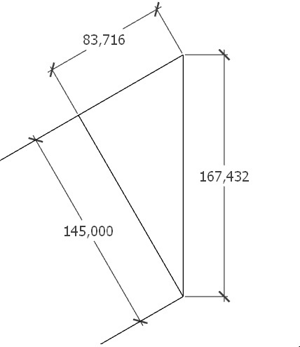

suvaline kirjutas: 13 Mai 2024, 12:26 @vuuk: ei, minu küsimus ei olnud provotseeriv. Lihtsalt, näiteks miks Te arvate, et tolle sarika profiil peaks just selline olema? Miks 168, miks mitte 200? Kui Teil on konkreetne koormusolukord teada ja oskate arvutada siis muidugi on lihtne programmi numbrid sisse laksata ja Tellijale lust vaadata ilusat pilti.
Väike ümardamise erinevus minu lisatud pildil aga ennem kui hakkad nokkima 168mm sarika üle, võiks vaadata kust kohast on mõõt võetud.

Näha, et rst on kogenud projekteerija. Numbrile otsa vaadates sai kohe aru, mis sarika ristlõikega konkreetsel juhul tegu ja õige mõõt 30 kraadise kalde korral on pigem 167 mm.
Põhimõtteliselt jah, tegu ligi 0,6 mm veaga. Samas, kas isegi kalibreeritud puidu puhul see katuse ehituse juures mingit olulist rolli etendab, see on iseküsimus.
Aga jah, kes teiste tegemistes vigu leida tahab, see ikka leiab.

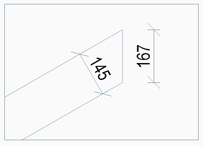

vuuk, mis aparaadiga te selle kolm kohta peale koma sarikale kannate, et lõigata? Kas see 145,000 on mingi lume koormusest (äkki märg lumi?) või küljetuul (sellest on meil isegi mängufilm) ... või mingi poliitiline vaade? Paha tuju? Oskamatus? Ämm või siis Arno külas käimas?
Re: puukuuri ehitus ja vundamendi tüübi valik
Postitatud: 14 Mai 2024, 22:57
Postitas vuuk
@suvaline
Ei midagi sellist, mida nimetate.
Pärast koma kolme koha abil tahtsin joonisel näidata vea suurust, mille leidis tähelepanelik kasutaja "rst". Ja selleks vea suuruseks tuli 0,568 mm. Sellest hakkas kogu see jama siin kerima. Tegelikkuises panen mõõdud ikka millimeetrites. Arvutiprogramm võimaldab aga tuhandiku millimeetri täpsust, milleks muidugi ehituslikus joonestamises ja mudeldamises pole tegelikkuses mingit mõtet.

Tegin oma puuriitadele varikatuse postide alla niisugused postvundamendid. Kaevasin poole meetri jagu augud nii, et kasvumuld oleks eemaldatud ja asendasin selle tambitud peenkillustikuga. Ühtlasi killustikuga reguleerisin kõrgused parajaks ... .
