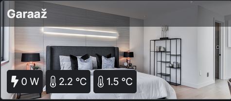

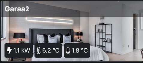

Seadme lähedal 1- 2 m kütab õhu ca 8 C-ni, kui ruumis algselt 0, kuskil siis tuleb esimene sulatus.

Teoreetiliselt peaks Õ/Õ pump ise töötama (mingit sooja tootma), kui mingit kavalat elektroonilist kaitset ei ole sisse ehitatud.
Kuni 10 tunnise toitekatkestuse elab pump kenasti üle kui siseruum on plussis, aga huvitav mis toimub, siis kui siseruum on nullilähedasel temperatuuril?
Uuel nädalal lubab äärmusliku testi jaoks sobivat päikselist ilma.
