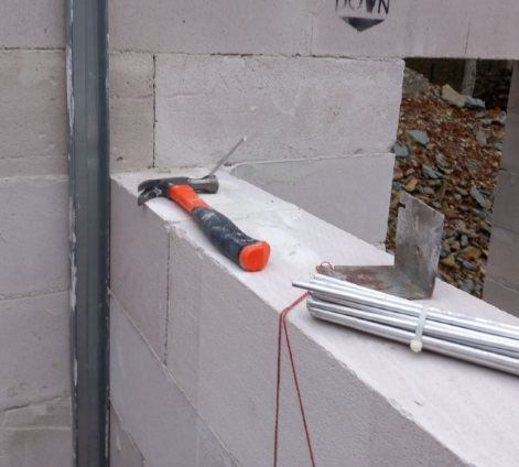

Küsiks ka nööri kinnitamise kohta soovitusi. Kas kõige mõistlikum on eraldi juhtpuu seina külge kinnitada? Ühel pildil nagu oleks midagi näha aga silm võib ka petta. Enamus ajast kipub 10+m peale 2mm nöör ka läbi vajuma. Kas tuleks lihtsalt rohkem pingule tõmmata? Ega muidugi kõrguse "reguleerimine" liimvuugiga on omaette teema. Ehk on ka selleks kogenud ladujatel häid nippe jagada.

Tõsi ta on, nööril kipub olema jonn sees, nagu igal muulgi tegelasel ja sellega tuleb arvestada.
Kusjuures nöör mitte üksnes ei vaju vaid ka olenevalt tuulest võib olla kõver teistpidi. Ühel päeval nii, teisel naa.
Lisaks võib nöör karvupidi ploki külge kinni haakuda ja sellega anomaaliat tekitada. Nii, et kokkuvõttes nöör on küll vajalik abivahend, aga ainult sellele ei saa loota, tahtes vigu vältida.
Teisalt, viga on suhteline. Oleneb suurusest ja sellest, millist suurust veaks lugeda.
Pildil siis minu viimase aja leiutis lihtsustamaks nurga ladumist ja nööri kinnitamist. :hello:
