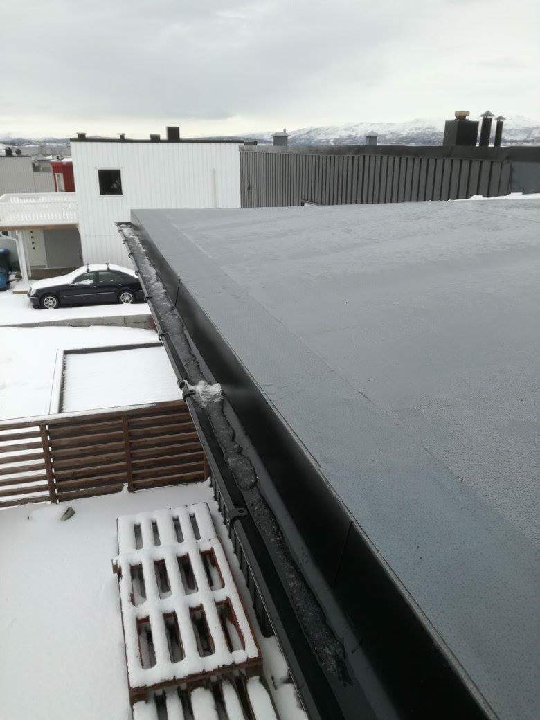

Loen neid kommentaare ja ilmselt peab kutsuma katusepaigaldaja asja korra üle vaatama. Ise katuselt ühtegi võimalikku läbijooksu kohta ei tuvastanud.
Lisainfot:
1. Maja on kahekorruseline (esimene korrus laiem kui teine) ilma parapettideta. 1.korrusel, mille räästas tilgub, on räästas soojustatud. 2.korruse katus on veel soojustamata, aga see ei tilgu (tilkus talvel, kuid siis oli see kondens, mis tuli tuppa). Seega kipun Alariga nõustuma, et kondens on vähetõenäoline.
2. Tilkuval katusel puuduvad igasugused läbiviigud. PVC on kleebitud servapleki peale. Küll ei ole see keeratud üle nurga, kuid minu teada sedasi ka ei tehta.
3. Kohas, kus katus kohtub teise korruse servaga, on katusematerjal kenasti üles keeratud. Mälu järgi oma pool meetrit).
Ma ei tea, kui palju aitab, kuid maja eelprojekt on sin: http://ehitus.hange.ee/show_upload.php?id=18828
Katuse paigaldas Protectum OÜ. Materjaliks Protan SE 1,2mm.
Ainus mille üle võiks viriseda katust takseerides on see, et kohas, kus PVC läheb all servas servapleki peale, on vihma järel ühes kohas katusel paar loiku. Ca. poole meetri pikkuset ja 10 cm laiused. Aga ei ole aru saada, et see vesi kuidagi PVC-st läbi läheks. Ma loodan, et see materjal selle koha peal ei "hinga". Pealegi on tilkumist ka mitme teise koha peal, mitte ainult seal, kus loik tekib.
Kaido

Tere. Ohtlik koht 1 : servapleki liide PVC-ga. Väga riskantne sõlm ilma ülepöördeta. Ohtlik koht 2: PVC ülespööre seinale. Kas ikka on liide veepidava seinaga veetihedalt seotud või on PVC keeratud vett läbilaskva fassaadikatte peale.
Ei saa aru kuidas saab olla 5 kraadise kalde puhul kuskil loik?!
PVC ei lase läbi, läbi võivad lasta liited paanide vahel ja muud liited (seinaga, servaplekiga).
Aga hoopis tekkis küsimus. Kelle initsiatiiv oli see neetud kile sinna alla panna? Arhitekt ja insener sellist jama ei ole joonistanud. Kas ehitaja? Kui ehitaja, siis on väljapääs lihtne - see jama maha ja uus , seekord ilma kileta. Vastasel juhul on kilepealne puit määratud mädanemisele. Lugupidamisega. Alar Piirfeld
Re: Nõu vaja - räästas tilgub
Variandi 2 ma välistaksin. PVC on ilusti keeratud laudise alla ja seotud seinaga seal. Ja kui sealt läbi tuleks, siis tuleks otse tuppa. Seda aga ei ole. Nii, et seda ma peaksin väga ebatõenäoliseks.
Varianti 1 peab uurima. Kuidas seda tuvastada? Lihtsalt liigutades? Kas seal peaks piisama, kui keevitada ülepöördega riba vana serva peale?
Mis puutub sellesse kile teemasse, siis äkki seletate, miks kahe kile vahel peaks liigniiskus tekkima. Kui kile alune on välisõhuga kontaktis ja kile ning PVC vahel on samuti välisõhuga kontaktis olev laudroov, siis kuidas see liigniiskus sinna ikkagi tekib?
Lihtsalt tahan asjadest aru saada enne, kui ehitajaga kaklema lähen. Niikuinii peab sellele mingi ekspertiis eelnema - ei saa ehitajale öelda, et "foorumis öeldi, et nii ei kõlba - võta maha".

Tere. Horisontaalne PVC on veetihe (kui paanide liited on veetihedad). Plekk on veetihe. PVC liide plekiga (muide PVC-ga plekk) on veetihe. Aga väike probleem tekib selles, et plekid ei ole kogu katuseräästa pikkuses vaid 2 m kaupa, mille tulemusel tekib plekkidel liikuvad liitekohad. Liitekohtades tekib auk. Selle lahendamiseks on üle serva keeratavad PVC-d , vähemalt endast lugupidavatel PVC-tootjatel. Aga mingit normi kuidas serva lahendada ei ole. Paigaldaja peab valima usaldusväärsema tootjajuhendi.
Eks Kaido peab kõigepealt selgeks mõtlema koos juristiga kus suunas minema hakata. Kas PVC-lappimise teed (aga leida üles mis liide ei pea on kuratlikult raske), ehitajale sisse sõita (juriidiliselt väga kulukas, aeganõudev ja närvesööv), ise uus katus teha, või leppida olukorraga ja lükata probleem teadmata ajaks edasi.
No praegu satub niiskust ku läbijooksuna. Aga kui läbijooksu pole, siis ikkagi ei tohi teha. Niiskust satub kilede vahele alati (difuusse ja konvektiivse niiskuse liikumise teel). Aga väljakuivamiseks on kehtestatud lamekatusele reegel 100 mm tuulutusvahet - seda ei ole. No kindalsti leidub hulga "spetsialiste", kes hakkavad seletama praktikast, et piisab 2 cm küll. Võib olla - mõnel, aga mitte alati.
Lähtudes antud nõudest on insener konstrueerinud õige lahendi, küll 75 mm, aga hea seegi, kalle ka 5 kraadi. Nüüd siis isehakanud "insener" on inseneri joonise sisuliselt nässu keeranud. Kui selle optimeerimise autor on ehitaja koos järelvalvega, siis on juriidilist alust sissesõiduks enam kui küll. Ei maksa mingi "aga kõik teevad" ja "oleme teinud 10 maja ja midagi pole juhtunud". Aga lisaks juristile on vaja kõrvale võtta ka kohtupädevusega (ning kompetentne lamekatuste alal) ekspert. Tunnen kaasa, aga see ongi eesti ehitusdzungel.

Tubli, tuli meelde! Loodame, et sel pildil ka on , minu silm ei suuda eristada. Ja kui seda lappi üle serva ei keera, siis pole sel lapil ka mingit funktsiooni. Lugupidamisega. Alar Piirfeld
