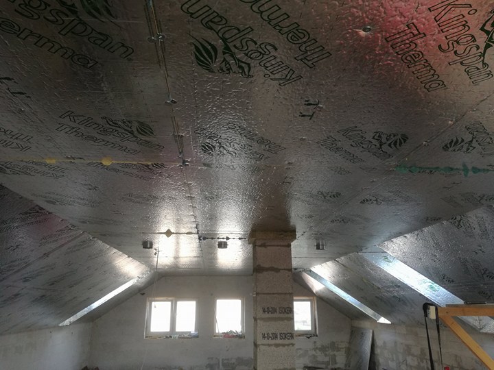

Vaatan, päris pikk teema kujunenud
Tänaseks siis lagi villaga kinni saanud ja praeguseks PIR vuugid teibitud ka. Olen siis välja mõelnud, et horisontaal osale 16mm mürs profiil, juhul kui kruvi ots ei pääse läbi kipsi PIR liiga tegema... vbl asendan 1 kihi kipsi paksemaga, siis pole 25mm kipsikaga probleemi. Lihtsalt praegu kruvi pikkusega täpsemalt kontrollimata, kuna kipsi pole veel ostnud.
Kaldus osale puit(HÖÖVELMAT. 18×95),katuseakende pärast, lihtsam hiljem kipsiga need avade ümbrused katta.
Kas 21mm höövellaud oleks parem valik?
Väike pildike kah:

Re: Mõtteid kipsikarkassi valikul, puit, kertopuu või metall
Lugemata postitus Postitas Huiar »
Kuidas lahendasid katuseakende ava soojustuse. Minu arust on need aknad üks ütlemata suur nuhtlus...
Nii nagu paigaldusjuhend ette Velux puhul näeb, kiled, mingi sojaraam. Lisaks PIR plaadiga ja elastne vaht... + kuskile keskele veel teip ka, teip mida akende ümber toa poolele soovitatakse paigaldada. Kasutusse aknaid pole veel võtnud, talvel oli/on ehituses paus, eks varsti saan ehitusega jätkata, viimistluseks peaks saama värvitud kipsplaat.
Mis teemat puudutab siis: Paigaldan kipsi kõikjale lakke siiski Höövelmaterjal 18×95mm, selle müts profiiliga ei viitsi jamada. Tekkis mõte, et sealt kus höövelmaterjali hoidev kruvi läbib PIR plaadi kinnitumise prussi paigaldan PIR ja puidu vahele Butüülmassi, loodetavalt see mass aitab kaasa niiskuse ja õhu mitte läbi minekule kinnituskohast...
