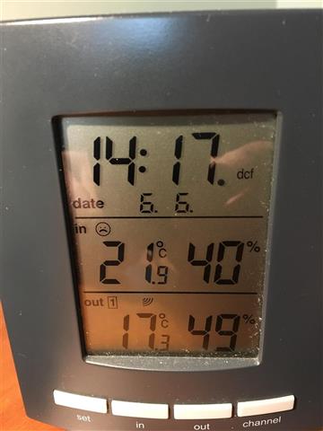

Minul sellised numbrid, aga ma ei saa aru, miks peaks muret tundma?

Külaline kirjutas:
Külaline kirjutas:Huvitav et viimasel ajal on väga kuivaks muutunud, momendil 39%, toas riided kuivasid. Eile oli isegi 32%, mis on kuivem kui mistahes ajal talvel. Temperatuur on 25 C. Sundventilatsioon puudub.
Nagu Hiid soovitab, tee aken lahti :)
Siis muutub veelgi kuivemaks. :) Ega praegu ei tunne, et probleem oleks sellest kuivusest, pigem vastupidi- kui toas on 25 C, siis niiske õhuga oleks seda palju raskem taluda. Aga ju siis välisõhu niiskus ongi väga madal praegu, mul õueniiskust ei näita.

õueniiskust vaata kohalikust ilmajaamast.
Meil hetkel 40% kanti. http://ilmajaam.physic.ut.ee/et/frontframe.php
