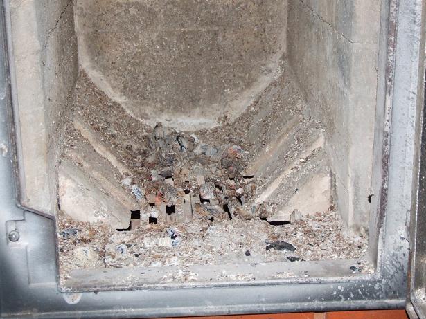

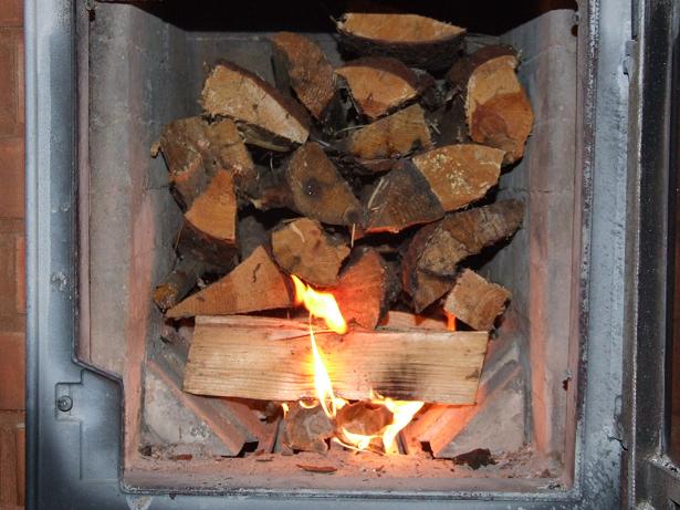

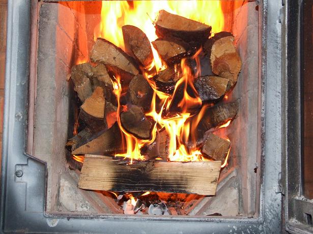

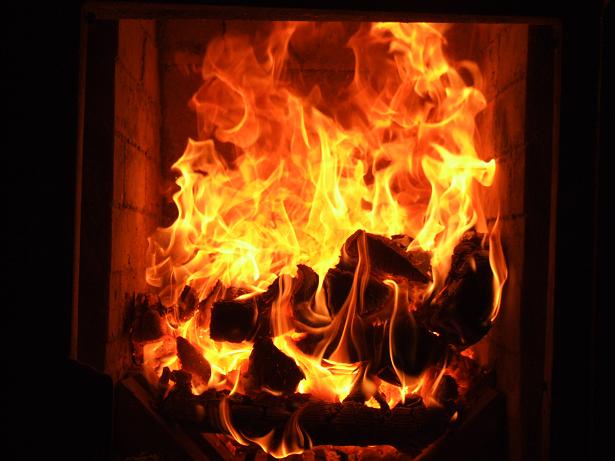

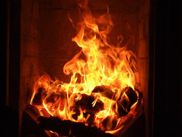

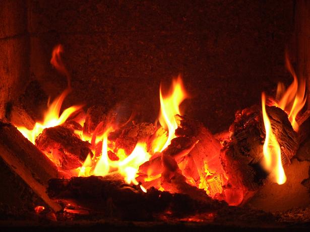

Minagi ehitasin ahju raamatu järgi. Nüüd siis olen selles raamatuahjus mõned korrad kasutanud sellist põletamist ja kui ise ei tea, ega siis ei saa ju teistele ehitada. Vahetanud olen kolderesti pikema vastu ja nurgad olen ka koldes koonusesse voolinud.
Loomulikult olen teinud tuld paljudes kolletes ja ka klientide käest sülega tagasisidet. Elame näeme. Praegu ei sunni mind ükski tühipaljas kirjatükk midagi peaees muutma. On sellist ahju ja kollet ju konkreetses esituses ka uuritud, mõõdetud. Mida veel :blink: Kui ahi nüüd natuke jahtunud, võtan ka tänase tuha välja ja vaatame koos üle.
http://www.ehitusfoorum.com/download/file.php?mode=view&id=6404
Kolle X.jpg (135.57 KiB) Vaadatud 4996 korda
http://www.ehitusfoorum.com/download/file.php?mode=view&id=6405
00 min.jpg (136.19 KiB) Vaadatud 4990 korda
http://www.ehitusfoorum.com/download/file.php?mode=view&id=6415
10 min.jpg (104.25 KiB) Vaadatud 4983 korda

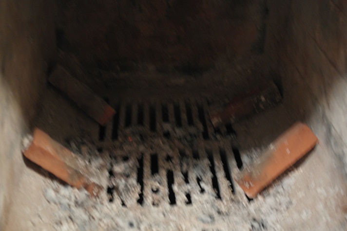

Postitatud: 04 Dets 2014, 20:38
Postitas kaminahi
http://www.ehitusfoorum.com/download/file.php?mode=view&id=6416
http://www.ehitusfoorum.com/download/file.php?mode=view&id=6417
Tuharuumi tuhk.jpg (169.56 KiB) Vaadatud 4975 korda

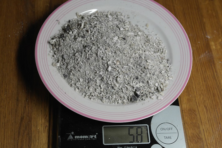

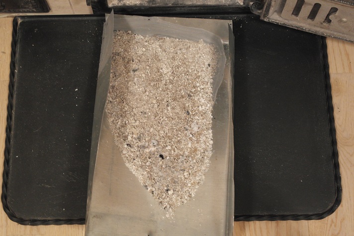

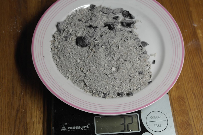

Kaalumine. Ajame asja grammidesse. Puid põletasin 14,6 kg. Must lepp. Tuhajääk 0,6 %
http://www.ehitusfoorum.com/download/file.php?mode=view&id=6420
Koldest koristuse saagikus.jpg (166.64 KiB) Vaadatud 4960 korda
http://www.ehitusfoorum.com/download/file.php?mode=view&id=6421
Tuhasahtli saagis..jpg (185.24 KiB) Vaadatud 4960 korda

Kas on teada, mitu kg oli puid, millest jäi 0,09kg tuhka järgi? Täiesti tõsiselt küsitud.
Re: Kuidas põlemine kulgeb.
Postitatud: 04 Dets 2014, 21:39
Postitas kaminahi
Küülaline kirjutas:Kas on teada, mitu kg oli puid, millest jäi 0,09kg tuhka järgi?
Jah, see on teada ja ka siin kirjas. 14,6 kg.
Numbrite iluks olen nõus teisendama tuhakoguse 100-le grammile.
Tänu sinu küsimusele leidsin veel puudelegi kaalu juurde. Need pulgad, seal kolderibideks, need kaalubad 6 x 68 g ( mul on kaks alles, kaalusin) Seega oli puukogus 15 kg, millest 14,6 kg must lepp ja 0,4 kg kuusk.

Haab see ilmselt ei ole. Aga ahju kasutegur on (14,6 - 0,1) / 14,6 = 99,3% :thumbsup:
Postitatud: 04 Dets 2014, 21:55
Postitas kaminahi
Küülaline kirjutas:Haab see ilmselt ei ole. Aga ahju kasutegur on (14,6 - 0,1) / 14,6 = 99,3% :thumbsup:
Tutvusta mulle seda numbriteadust. Kust küll sellist jura õpitakse :shock:
PS Kirjutasin ju, et must lepp...ja natuke kuuske :blink:
Postitatud: 04 Dets 2014, 21:57
Postitas rokikas
See viimane ikka puude kaaluvähendamise "kasutegur" mitte "päris" kasutegur.
Igaks juhuks täpsustan üle sest muidu saab järgnevad 200 aastal lugeda kuidas ahjuomanik väitis kasuteguriks 99,3 % :swoon:

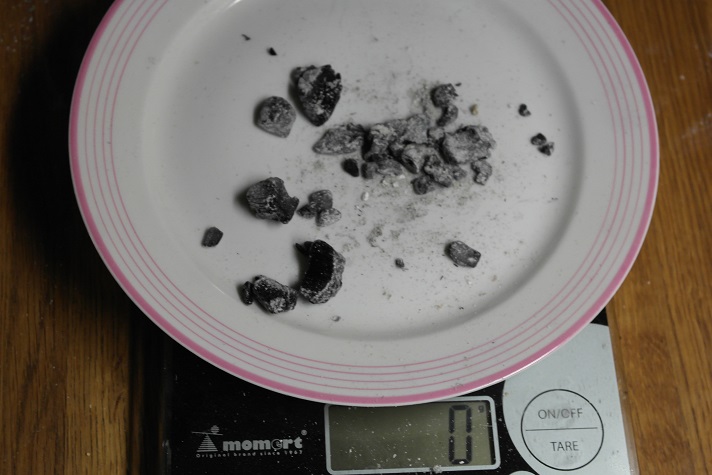

Hoian selle pisku alles ja luban järgmine kord hoolsam olla ja siis saab ehk kaalu ka näitama :(
http://www.ehitusfoorum.com/download/file.php?mode=view&id=6422
Must kadu.jpg (138.79 KiB) Vaadatud 4855 korda

oled sa ikka kindel, et see viimaste minutite viimaste söetükikeste põletamine ahju rohkem sooja juurde toob kui samal ajal juba üles köetud lõõristiku kaudu välja läheb?
Aus küsimus - päriselt tahan teada. Minul nimelt jääb süsi rohkem sisse (motamehe saagikusega sarnane), sest viimaseid tükikesi viimseni ei põleta ja panen siibri kinni.

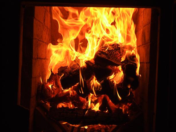

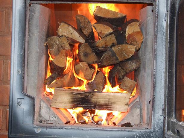

madis64 kirjutas:...See gaasiplahvatuse jutt kütmise algusfaasis paneb natuke kukalt kratsima - et millal viimast sellist keegi kogenud on?
Pole siin krätsida midagi. Ma olen gaasiplahvatusi palju näinud ja mõned korrad tundnud ka.
Niipalju on sul õigus, et ammu pole näinud/tundnud, kuna ei küta ammu niiviisi enam.
madis64 kirjutas:Ega ei viitsi proovida - et samasugune koldetäis samas koldes altsüüdatuna üles pildistada (siis juba koos korstna otsast tõusva suitsuga samadel ajahetkedel)? ...

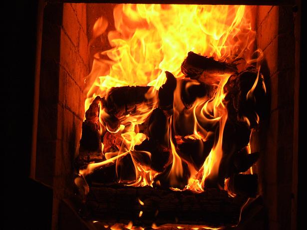

Aga palun, siin on "tagurpidi" tuli. Saab viisteist minti varem otsa, muud vahet ei märganud. Õue ei julgenud pildistama minna - pimedat kardan.
Algus 18.55.JPG (61.3 KiB) Vaadatud 4816 korda

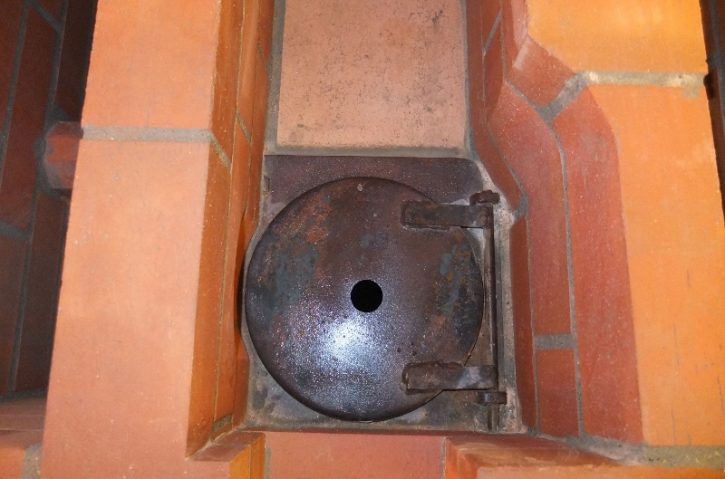

Siiber kinni.
Siiber kinni.
2x2le
Kaminahi ju kirjutas, et põletab söed viimseni, et vingu poleks kellegil karta.

Ma ei oska kuidagi arvata, miks peaks söe põletamine ahju jahutama. Viimane peen süsi tuhastub juba peale siibri sulgemist. Siibri saab kinni siis kui leegid täielikult sütelt lahkunud. Mida rohkem sütt, seda vähem sooja. Siibrisse augu jätmine jahutab ahju kohe kindlasti, samuti nagu see siibrita lugu, kus ahjuuks peab olema gaasikindel. No usume aga edasi seda la-lad. Ja siis see eurupõletamine, see muust ei räägi kui, et neil põleb kõik kaheksa korda puhtamaks. :thumbsup:
Eraldi jutukesena oleks, ainult neile kes mõistavd, see põlemisõhu juhtimise teema. Pilte vaadates peaks sellest midagi ikka silmagagi välja lugema. Küll aga soovitan huvilistel selline lihtne aretus ka oma ahjus ära proovida. Pealegi, see kolde duunimine ei maksa sentigi.

Assa raks, ma sain pildi lisamisega hakkama, ma olen nii tark :good: Jääkgaaside tuppa sattumise hirmu kõrvaldab väike avaus siibris. Ma isiklikult ei usu, et see viimaste sõetükkide põletamine koldes on nii otstarbekas. Temperatuuri tõusu sellest lõõris ei tule, termomeetrid lõõris näitavad pigem langust. Kuidas keegi omas ahjus nendega käituda tahab on nende endi otsustada. Mina isiklikult panen ukse kinni kui leeki enam pole ja ahi on punast hööguvat sütt täis, hommikuks on need niikuinii ära tuhasunud ja jääkgaaside koldest eemldamise eest hoolitseb see väike avaus siibris.
