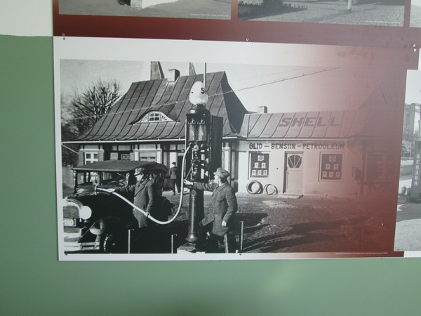

Külaline kirjutas:Tere. Joonisega hetkel probleeme, kuid harjapikkus ca 9,5m, harjast räästani 7,5m, katuseluuk, korsten väljub kohe harja kõrvalt, kaks vintskappi, kalle ca 50kraadi. Kas vintskapi katuse kuju osas on soovitusi?
Kõige lihtsam ehitada ja katusekattega katta on ühepoolse kaldaga vintskapp. Viil ja ümara kujuga uuk lisab jälle majale uhkust ja ka põnevust.
Üks ülesvõte, püütud Maandtee muuseumist...
peipsi tuur2013 054.JPG (68.91 KiB) Vaadatud 5099 korda
