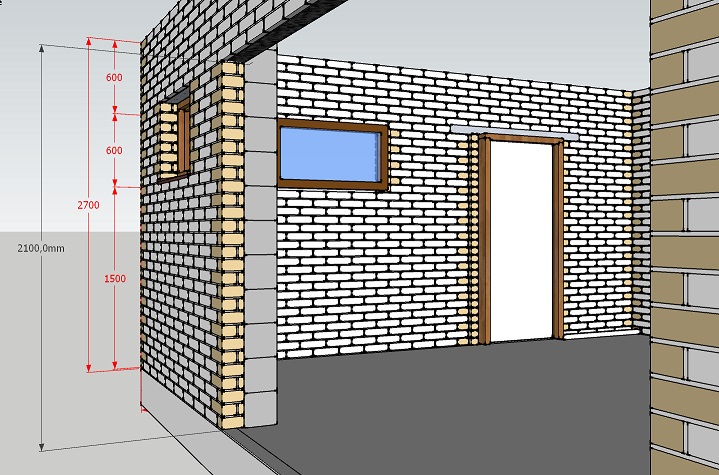

Kui tegu selle Aeroc joonisel näidatud seina variandiga, siis saab jah lahendada selliselt. Olen isa ka mitmel korral nii lahendanud.
Üritan siin teemas rääkida mitmekihilisest seina variandist.
Alljärgnevast pildist on näha, kuidas 28 telliserida ei klapi samalt kõrguselt ladumisega alustades 200mm moodulis plokkidega
- erinevad moodulid.jpg (147.27 KiB) Vaadatud 1432 korda
Võib ju teoretiseerida, et miks ei võiks siis tellis ja plokk alata 100mm erinevalt tasapinnalt, aga see muudaks jälle vundamendi ehitamise keerukamaks.
Re: Puhasvuugil projekteerimine
Postitatud: 29 Mär 2013, 10:08
Postitas rokikas
vuuk kirjutas:Alljärgnevast pildist on näha, kuidas 28 telliserida ei klapi samalt kõrguselt ladumisega alustades 200mm moodulis plokkidega
2100-10(ülemine vuuk)= 2090/28= 74,64 mm. rea kõrguseks.
2200-10= 2190/29= 75,5 mm. rea kõrguseks.
Ma vist ei taipa probleemi olemust.

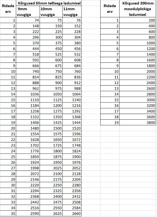

- Kõrguste tabel.jpg (146.73 KiB) Vaadatud 1415 korda
Pildil on väljavõte ülevaatlikust Exceli tabelist. Esimeses tabelis on 65mm tellisekihi sobivad kõrgused koos vuukidega.
Teises 200mm moodulplokiga.
Et saada kõrgus silluse alla tuleb tegelikult 1 vuuk juurde liita, sest silluse all on ju samuti vuuk. Ehk siis 10 vuugiga laotuna oleks tellisvooder silluse alla 2110mm
Tegelikult see kõrguste teema on veel suhteliselt lihtne.
Üritan seda kõike lahata siin foorumis seetõttu, et ehk see aitab reaalses töös hiljem probleeme ära hoida.
Minule on need asjad tegelikult selged.
Kui ainult projektid oleksid koostatud vastavalt materjalide moodulmõõtmetele.
Ei pea ju ilmtingimata ainult töö hindade arvelt kokkuhoidu taotlema.
