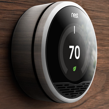

Täna potsatas postkasti juunikuu Digi ja selle leheküljel 14 on ka teemakohaseid mõtteid ("10 asja, mis peavad kodus targemaks minema") - mõnedega neist saab vägagi nõustuda, mõned jäävad ilmselt "helgemat tulevikku" ootama.
Samalt lehelt siiski ka link ühe - juba praegu - kaubalise toote kohta,mille kasutussevõtt ei nõua "totaalset süsteemivahetust":
http://www.nest.com/
- Nest_termostaat.png (138.21 KiB) Vaadatud 6629 korda
- Nest_termostaat_2.png (163.79 KiB) Vaadatud 6629 korda

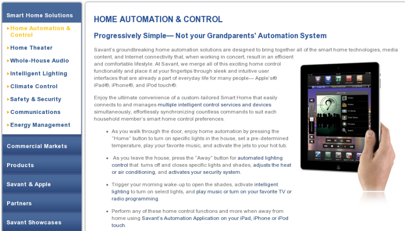

Veel üks terviklikum lahendus jäi internetis ette:
Interact with, control, and automate virtually any device, technology, or sub system including:
Audio / Video
Internet Devices & Media (Apple TV®, Rooku®, Hulu®, Pandora®, Rhapsody®, Napster®, Last.fm®, Sirius® Internet Radio, Flickr®, Facebook®, and more)
Intelligent Lighting Systems
Climate
Window Shades & Drapes
Security & Surveillance
Communications
Doors, Entryways, Gates
Pool & Spa
and more…"
http://www.savantsystems.com/home_autom ... ntrol.aspx
- Savant_smart_home_solutions.png (214.54 KiB) Vaadatud 6604 korda
- hakkab juba intelligentseks kiskuma
