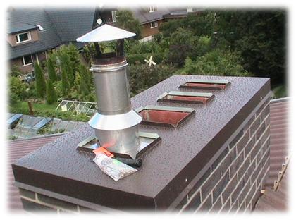

Mida arvate niisugusest materjalist?
Re: Mida arvate niisugusest materjalist?
Robi 1 kirjutas:Eks ta ole jah... aga ausalt õeldes veidike valus on vaadata ja karjuvad ned vuugid. Ise oleks ikka lubjasegu kasutand kui tahaks, et vanamoodne välja näeks. Aga noh...kui paremast ei tea...ju, siis lääb ka...
Peremehel-perenaisel renoveerimine täiega pooleli ja arvan, et pole jõutud veel vana müüri vuuke teha.
Soovin neile omaltpoolt : Jõudu! Vuuke tuleb alati jõuda teha, jäägu muud asjad...
Ise, oma lihtsameelsuses, lapin vanu asju alati kas saviseguga või lubjaseguga, aga ega ma eelmise postitusega kritiseerida ka kedagi ei tahtnud, lihtsalt mainisin vaikselt...

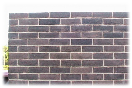

Tulles tagasi algse teema juurde...
Kellele need Belgiakäsivormitellised on sümpaatsed, siis tegelikult ju meil Terca Wienerbergeris tehakse samuti üsna sarnaseid. Hind aga kolmandiku võrra madalam.
Ettekujutuse sellest materjalist saab all olevalt pildilt
st paul`s.JPG (51.46 KiB) Vaadatud 1959 korda
Kujult on valdavalt Belgia analoogist sirgem, mõõtmed täpsemad, võimaldavad laduda sama vaevaga ühtlassemat vuuki.
Juhiks ka tähelepanu, et nende kivide külmakindlisklass tootjate poolt kinnitatud andmete kohaselt on F2, ehk 100 tsüklit. Seega peaks olema korstnapitside ladumiseks sobivam kui näiteks meil palju kasutatud silikaatkivi
