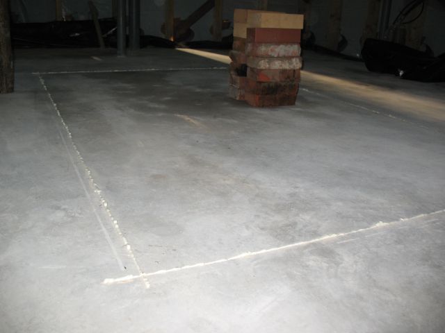

kaminahi kirjutas: Küll aga võiks saada ahju vundament ikkagi põrandaplaadist eraldatud. Selleks piisab lihtsalt lõigata see plaat rellakaga ahju mõõdus põrandast lahku.
Saigi just nii tehtud, südamüüri all Fibo rida, mujal 15 cm eps80, relakaga 3,8 cm sügavuselt lahti lõigatud.
Betoonimehed andsid ka sellist nõu .
betoon põrand.jpg (36.21 KiB) Vaadatud 6537 korda
