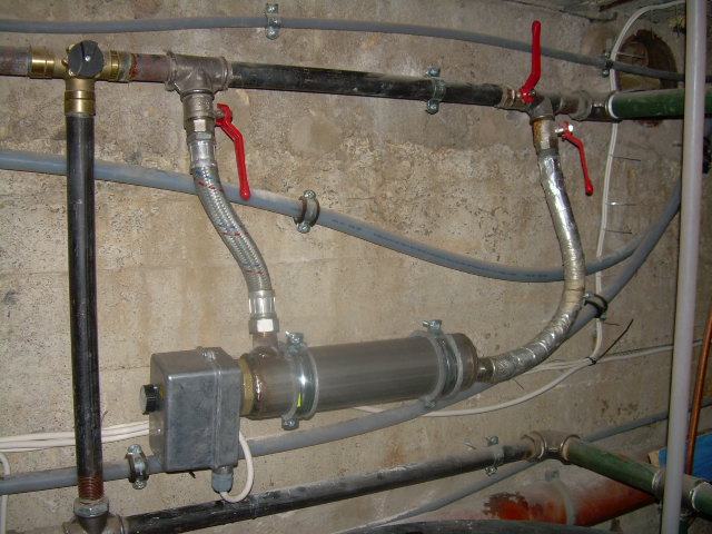

Elektrikatel paikas ning toimib. Puukatel annab välja vee 90 C, kui nüüd puud otsa saavad, siis hakkab vee temperatuur alanema. Kuna elektrikatel on ennem kolmikklappi (kust reguleerin vee temp-i 70 C radikate jaoks) ja kogu puukatlast tulnud vesi säält läbi käib, siis on ka sääl 90 C. Elektrikatla termoregulaator on pandud 50 C peale. Kui vesi alaneb 50 C-ni lülitub elektrikatel sisse. Köik klapid ja kolmik jäävad nagu on (hetkel pole radikaid ka taga kuna teine korrus välja ehitamata). Kolmikklapp jääb küll natuke reguleerima aga pole hullu:
Elektrikatel paikas.
01 elektrikatel.JPG (114.28 KiB) Vaadatud 4711 korda

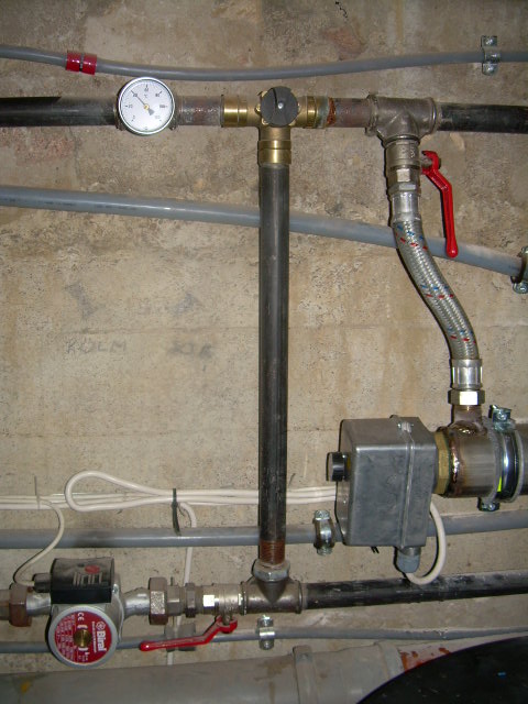

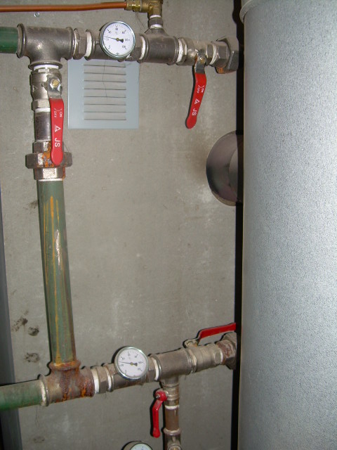

Puukatla ette on tehtud möödaminev toru. See on pidevalt lahti. Kui ainult elektrikatel jääb, siis liikus vesi ise puukatlast mööda, mitte katlast läbi, leidis kergema tee mis kaudu minna. Seda näitasid ka puukatla sisse ja välja torude termomeetrid (käega katsudes sai ka aru). Kui nüüd pikemalt kodunt ära olla (kaks nädalat), siis vöib puukatla ühe klapi kinni panna, et vesi kindlasti säält mööda käiks, aga ei pea:
Puukatla möödalaske toru.
02 puukatla bypass.JPG (113.58 KiB) Vaadatud 4711 korda
Ning kui tekib olukord, kus peab pikemaks ajaks maja üksi jätma siis elektrikatel peab majas mingi 10 C hoidma, siis keeran kolmiku nii, et köik vesi käiks ainult elektrikatlast läbi, kuna see ju 50 C regullitud, pole sääl vaja midagi 70 C peale regullida:

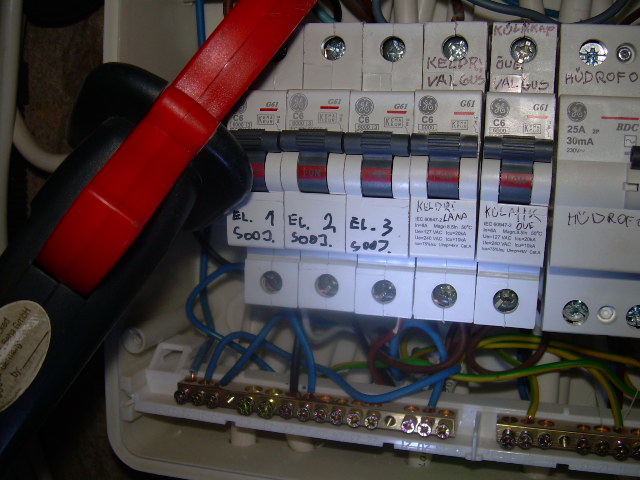

Elektrikilpi panin elemendi igale faasile eraldi kaitsme, et saaksin siis kaks neist välja lülida. Nii jääb vaid 1 kW töösse ning too peab maja hoidma 7-10 C pikaäraolekuajal (kas veab välja ei tea veel, pole testinud):

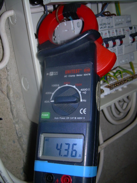

Ühe faasi voolutarbivus on sääl 4,4 A kandis. Kuna mul katlal kontrolllampi pole, et näha kas ta on sees vöi väljas, siis esmakatsetuse ajal sai ampertangidega vaadatud, millal ta end sisse lülis ning millal välja:

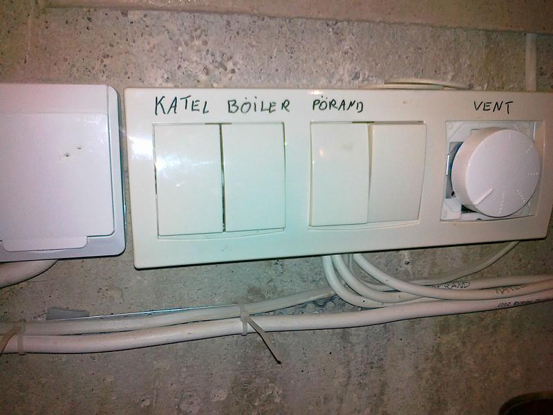

Eelmisel lehel pilte vaadates vöib aimu saada, et teen puukatla soojaga ka soojaveeboilerisse sooja vett, eraldi pump selle jaoks sääl. Seinal on kolm lülitit: üks pörandakütte jaoks 1. korrusel, teine katla süsteemis 90-st 70-ks vee tegemiseks ning kolmas soojaveeboileri oma:

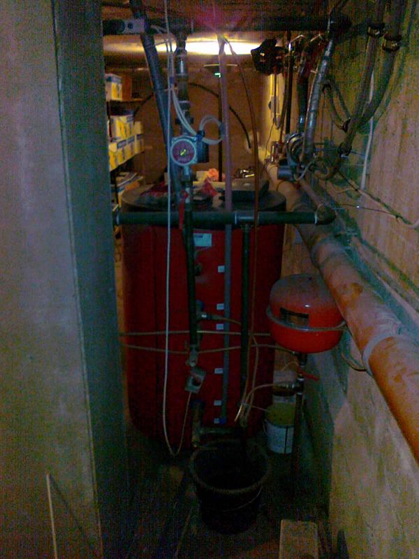

Kui puukatlas tuli all, siis lülitasin boileri pumba sisse.

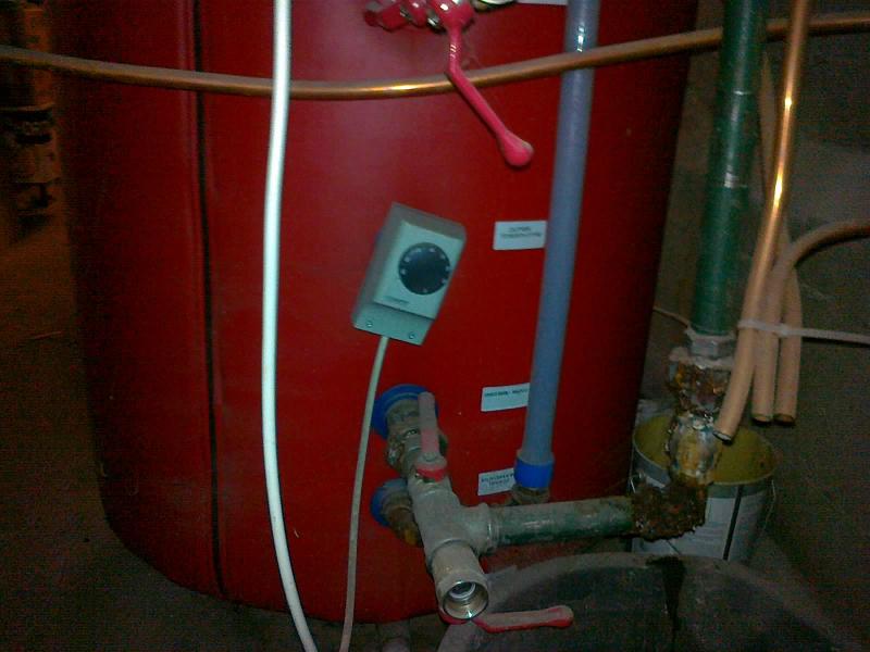

Kui boileris vesi saavutatud soovitud temperatuurini (55...60 C), siis lülitas termolüliti pumba ise seisma:
03 maxtemp.jpg (74.14 KiB) Vaadatud 4365 korda

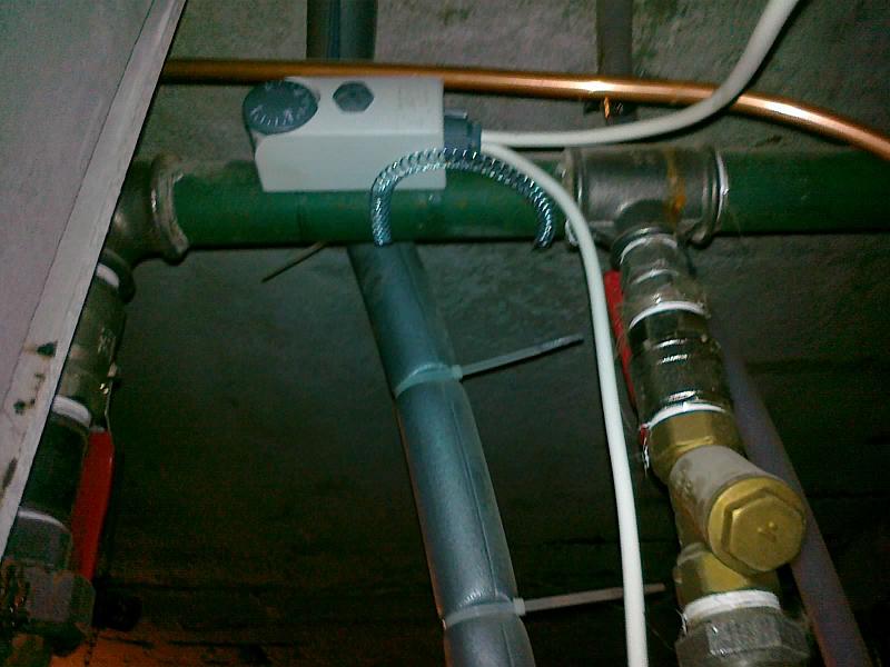

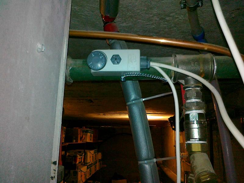

Ilmnes vajadus termolüliti järele, mis lülitaks ise pumba seisma, kui puukatlas tuli kustub ning säält enam sooja ei saa, sest tihti unus boileri pump käsitsi välja lülitada. Probleem pisike oli vaid selles, et mul polnud arvestatud sellega ettenägelikult, kuhu siis see termolüliti panna. Ostsin poest torule kinnitatava lüliti ning paigaldasin selle puukatlast väljuvale torule. Sealt tuleb vesi 90 ... 100 C. Kui nüüd puud otsas ja veetemp langeb 60C ja vähem, siis lülitab torul olev termolüliti boileri pumba ise seisma. Üks asi käsitsi vähem teha ja meeles pidada.
04 mintemp1.jpg (88.31 KiB) Vaadatud 4365 korda
