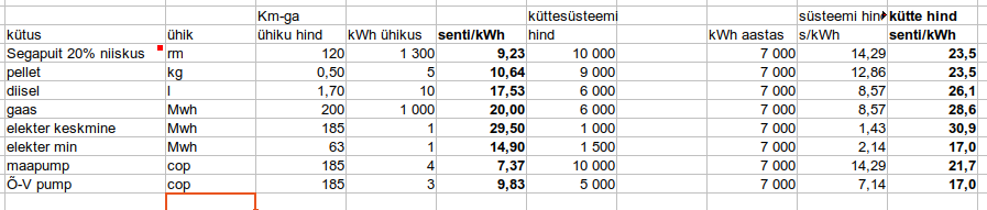

6 senti/kWh viimases tabelis oli oktoobri börsi päeva miinimumide keskmine ilma võrgutasu, taastuvelektri tasu, elektriaktsiisi ja käibemaksuta. Puhas börsihind ja ei midagi muud. Sama hind oli ka keskmiseks hinnaks.
Tunnistan, et sattusin sellega vähe hoogu ja ei saa võrrelda lõpphinda tarbijate jaoks ühelt poolt (kõik muud kütused) ilma osade komponentideta hinnaga teiselt poolt (elekter). Samas tuleks nüüd ka teistel kütustel ikkagi lisada kojutoomise ja seal hoidmise hind.
Tegin tabelist uue versiooni. Lisasin elektri hindadele 6,12 senti võrgu- ja muude tasudena ja korrutasin 1,2-ga. Nüüd peaks kõik hinnad olema lõpphinnad eratarbija jaoks ja võrreldavad.

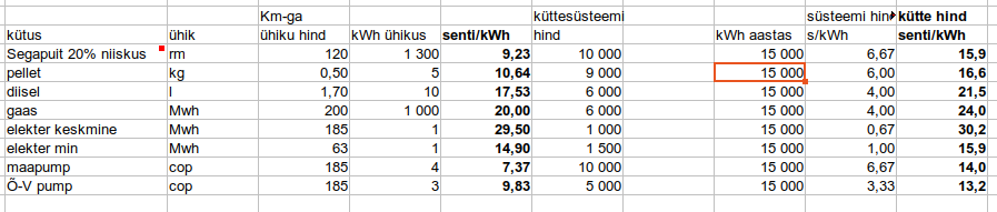

Kui tarbimine tõuseb, siis muutub loomulikult pumpamine kasulikumaks. 15 Mwh-se aastatarbimise puhul annab MSP tervelt 278 eurot kokkuhoidu võrreldes otseelektriga.
30 Mwh puhul 1406 eurot.
