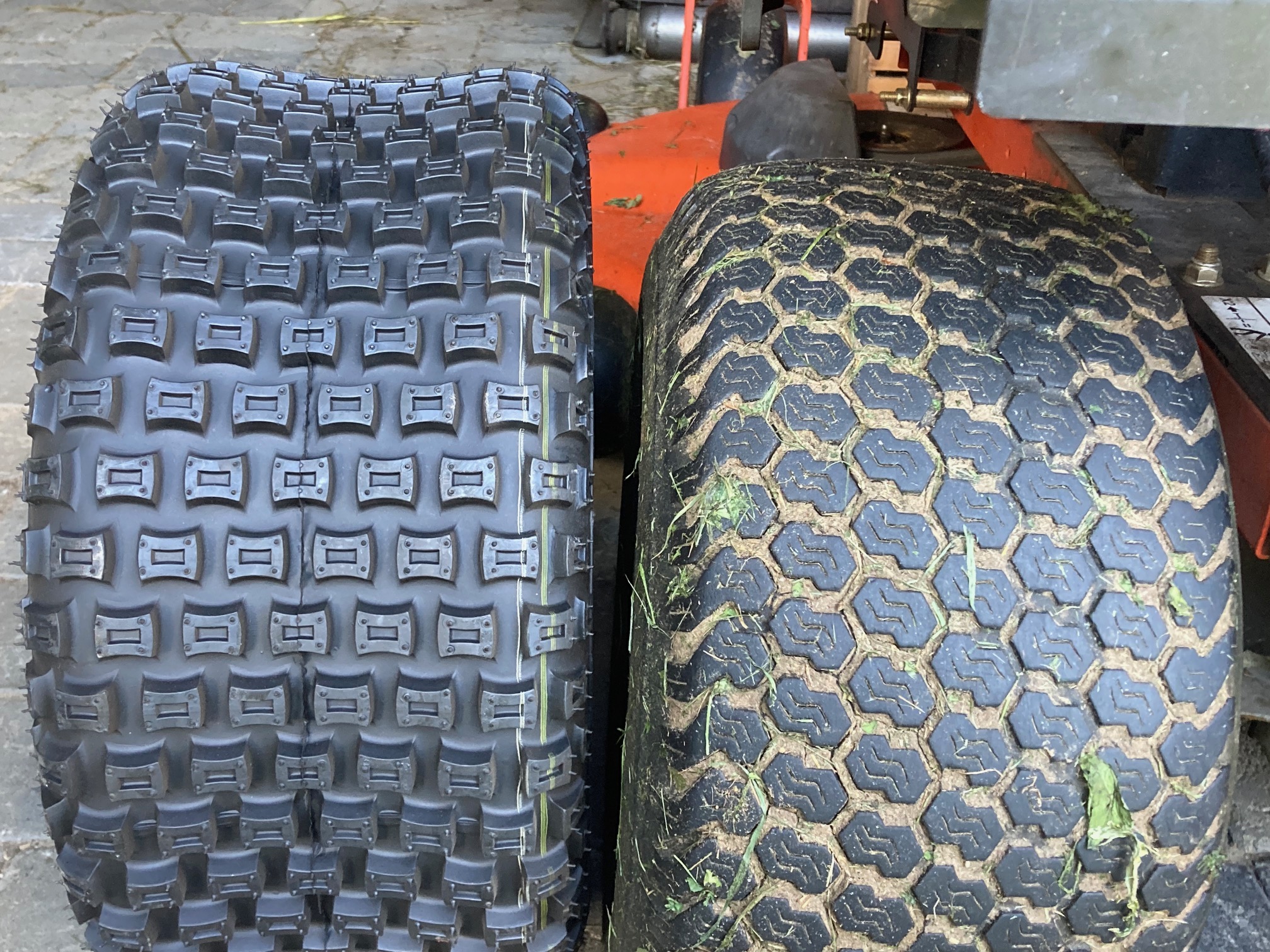

On ainult Kenda Super Turf mustriga rehvid mis ei ole kõige asjalikumad sellisel masinal, kus on võimalik järsku suunda muuta ja kogu lugu.
https://www.google.com/search?client=fi ... 74&dpr=1.5
Masin ise on selline ja pilti suureks lastes võid veenduda, et on sellised rehvid: https://www.getmowers.com/wp-content/up ... -SALE.jpeg
Ja kui sa ei tea, siis masina juhtmine ei toimu rooliga, vaid tal on 2 hüdraulilist käigukasti, millest kumbagi juhitakse eraldi hoovaga ja masin saab sõita ka nii, et 1 ratas pöörleb 10 km/h edaspidi ja teine 5 km/h tagurpidi. Kuid selleks, et juhtimine kenasti toimiks, tuleb ratastel ületada lisaks pikisuunas liikumise inertsile ka ümber telje keeramise inertsimoment ehk vajab rehvide ülihead haardumist murul. Vastasel korral otse liigub ilusti, kuid manööverdamise operatiivsus kannatab ja rehvid teevad murule jutte, kui vaja manööverdada. Nii, et projektiviga selliste rehvide valik, mis ei kanna rataste momenti murule ära. Masin on täiesti ok valik, niidab 1 ha tunniga ära. Niiduk on 46" ehk 116 cm lai ja kasulik niitmise laius ilma pingutamata ca 1 m.
Nii palju oli su nõlvaniiduki näitamisest muidugi tolku, et selle järgi kasutatakse kalasaba mustriga rehve ka murul.
Täiendus. Tellisin sellised asjad ära. https://www.baltyre.ee/e-pood/toode/atv ... tl-_ke0n1h
On küll toll laiemad, kuid loodetavast mahuvad peale ja saab madalama rõhuga kimada (tehas näeb ette 1 bar, kuid olen siiani kasutanud 0,5 bar-iga, nüüd saab loodetavasti veel madalamaga), st ei raputa nii palju. TL rehv võib vahel veljel libiseda, midagi hullu sellest ei juhtu.

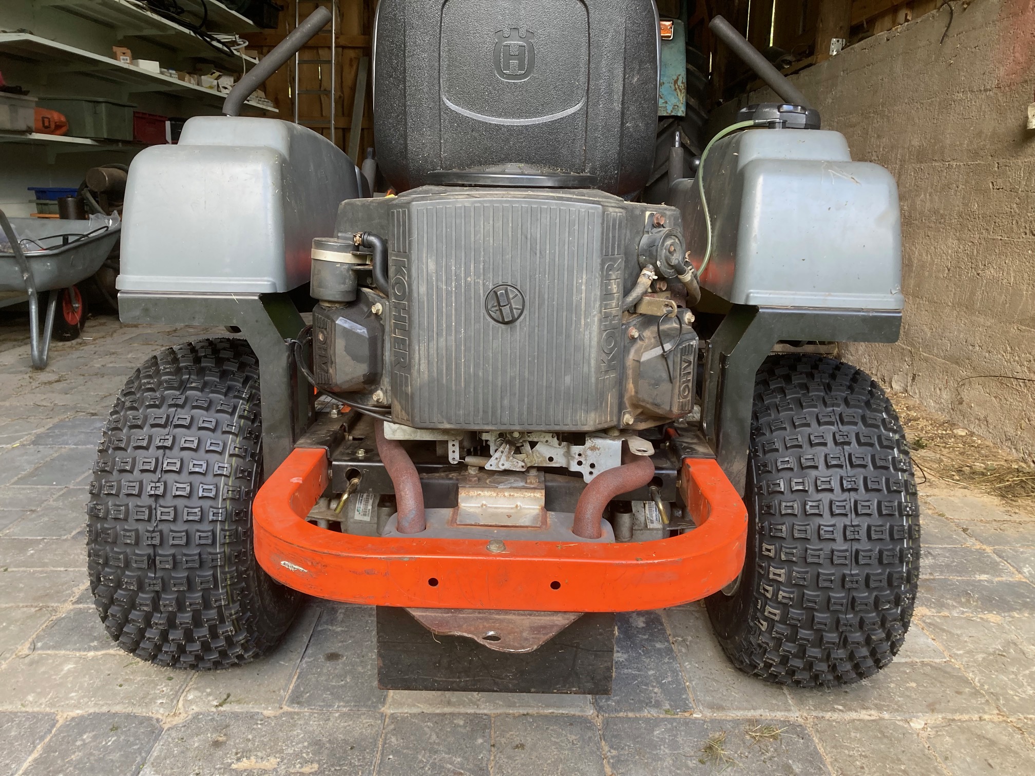

Katsetasin ja üllatuseks see rehv oli keskelt kumer ehk sellist ma üldse ei soovita. Normaalrõhul 1 bar tõmbas ratta ringi ja kui enne tegi vaid murule juti, siis sellega kraapis läbi muru vao. Lasin rõhu madalamaks nagu mul üldiselt kombeks, 0,4 bar juurde, siis võis juti tegemise osas lugeda talutavaks ja manööverdas veidi paremini kui enne rehvide vahetust. Sellise rõhuga sisekummi kasutada ei saa, kuna velg võib rehvis pöörduda ja siis rebib ventiilikoha katki. Igaks juhuks tilgutasin montaažil veljele kummiliimi nagu mul varasema kogemusega ülimadala rõhuga rehvide kasutamisel kombeks. Lühidalt, tagasi muutma ei hakka, kuid see rehv pole sinna hea valik. Samas masina edasivedamise osas on muster ikka hoopis teine, originaalrehv on sellega võrreldes slikk (arvestades ka mustrivahede ummistumist). Võib olla rohkem abiks kohas, kus originaalrehviga masin oleks kinni jäänud.
Mõned pildid:
