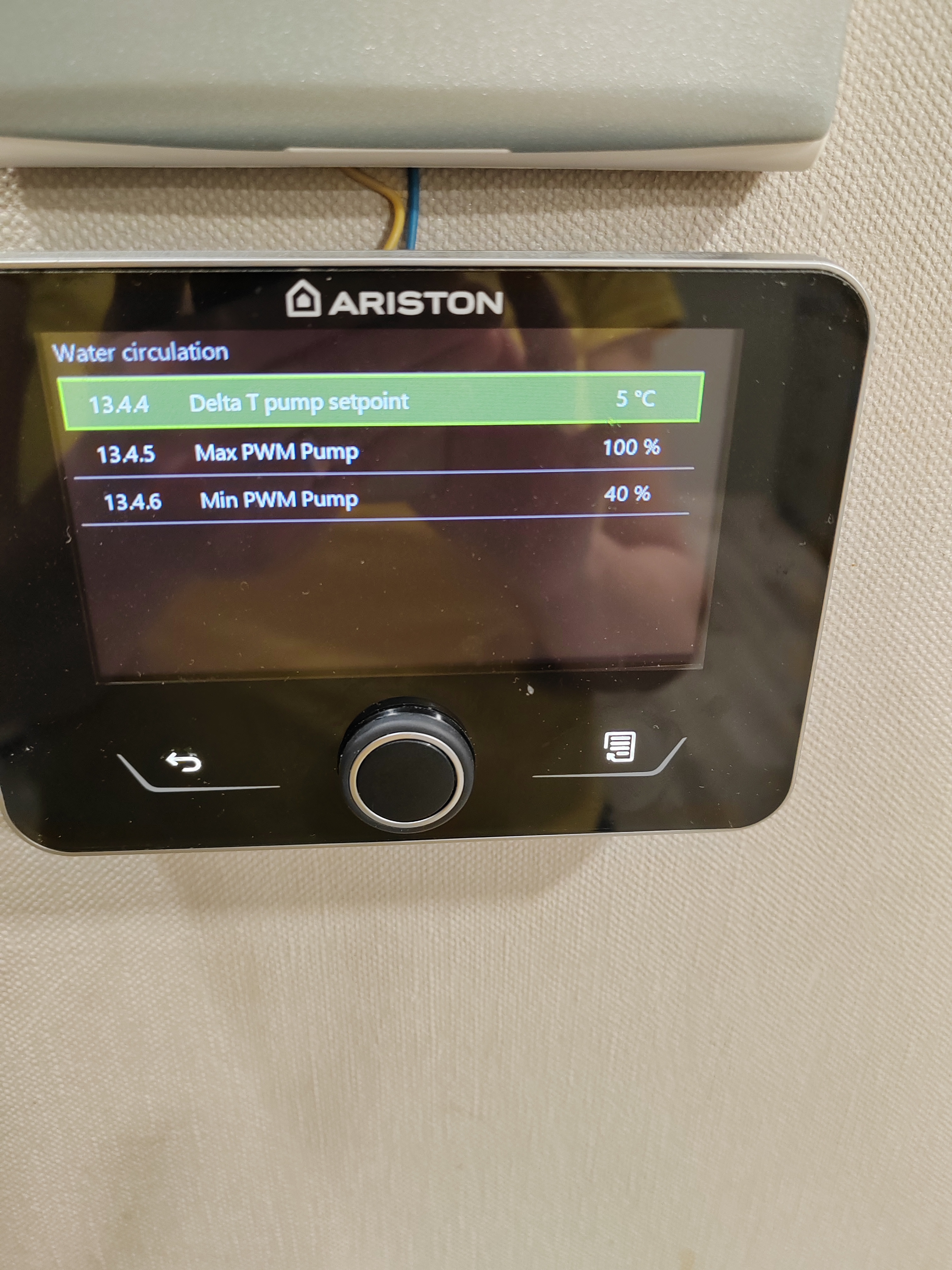

Loonakäo kirjutas: 30 Nov 2025, 18:33 Seadistatud ikka radiaatorküttele
Tead või arvad?
Aga anna see delta t parameetri praegune väärtus (millalgi) ja me saame lõpetada ühe osa mõistatamisest ;)

5
Postitusi: 3811
On tänatud: 97 korda
Re: Ariston õhk-vesi soojuspump
Loonakäo kirjutas: 30 Nov 2025, 18:465
Enne kui pokaale kõlistama hakata ja jipikaijee hüüda - kus kohast ja millisel moel sa selle väärtuse said?

Nüüd ma ei saa aru 🙄
Postitusi: 3811
Loonakäo kirjutas: 30 Nov 2025, 18:56 Nüüd ma ei saa aru 🙄
Kas sa läksid seadme (ekraanides) service alale ja lugesid ekraanilt selle seadeparameetri väärtuse?
Kui jah, siis milline selle parameetri number oli või saad ehk foto üles laadida?

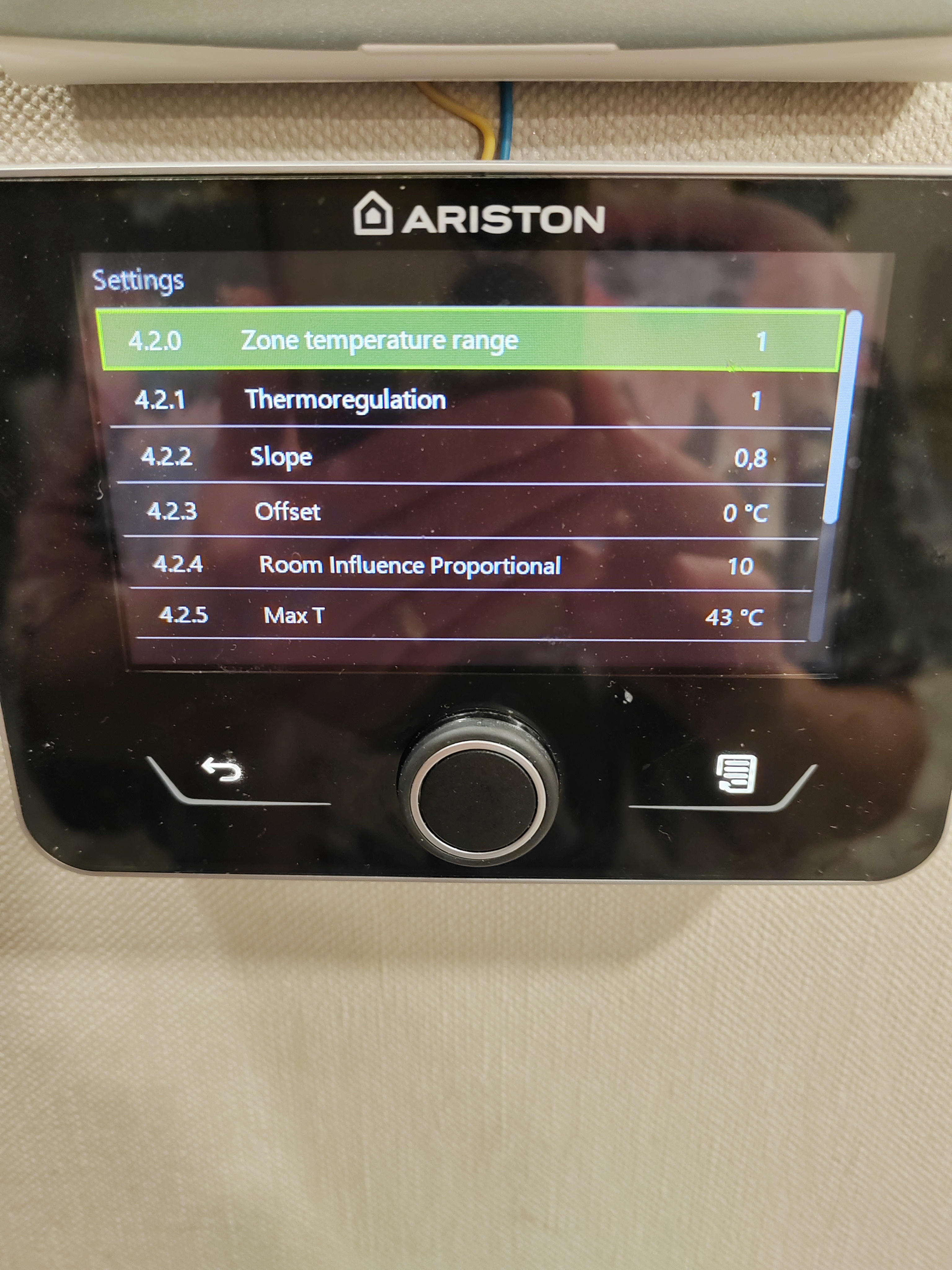

5
Nussige (Nuss on saksakeeles pähkel) edasi siis, :).
Viimati muutis kunn24, 30 Nov 2025, 19:07, muudetud 1 kord kokku.

Postitusi: 4908
On tänanud: 54 korda
On tänatud: 170 korda
Mulle kergelt tundub, et see on pumba reziim 1 piirväärtuste seadistus, aga proovida ikka võib. Oluline on enne millegi muutmist teha pilt ja kirjutada paberile, mida muutsid (menüürida, seadeväärtus enne ja pärast).
Küttesüteemi deltad on mujal iga kontuuri kohta eraldi, viitasin zone 1-le, sealt peaks vaatama. 4.2.0, >> 1.

kunn24-l on õigus - mingigi pildi ettesaamiseks on vaja teada ka parameetrite 4.2.0 ja 4.4.1 väärtuseid.

4.4 väärtuseid mina ei näe

Näita 4.4.1 Kui ei näe, proovi siseneda installerina, eespool andsin viite. KUi oled sees, siis pane see 20
Juhendist: 4. 4. 1
Target deltaT for pump
modulation
20°C [HT] or
7°C [LT]
20°C [HT] or
7°C [LT]
[4 - 25]°C
Kuid üldiselt, ma ei näe kuskil kindlat dt piirväärtuse seadisatust.

Radikate puhul maxT on vähe, peaks olema 60 ja slope (küttegraafiku tõus) on ka väike, kuskil 2 alates.
Termoreguleerimist puudutav- kui on välisandur ja siseregulaator- peaks olema 4. Hetkel on mingi basic (1).
4.2.1 Thermoregulation
Press the selector . Turn the selector to choose the desired
item.
0 Fix Flow T.
1 Basic Thermoreg.
2 Room T Only.
3 Outdoor T Only.
4 Room+Outdoor T.
Ehk esmapilgul on seadistused siiski põrandakütte omad+ eespool märkused.
Nagu Madis ütles, kõik seadistused tuleb teadja pilguga üle käia.
