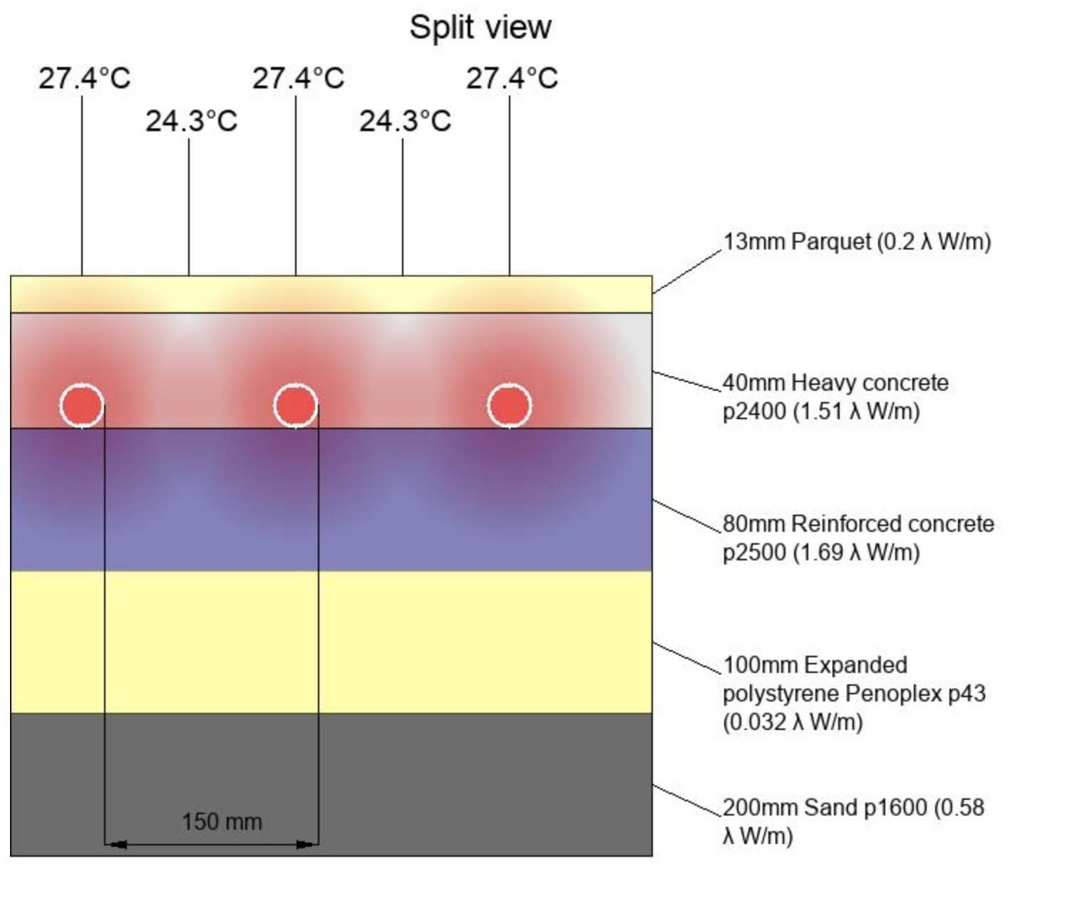

Re: Küttetoru betoonpõrandasse freesimine?
Näiteks https://build-calc.com/calculation-of-w ... oo-heating
Seal esimeses lähenduses pane oma ruumi pindala ja vaata hüdrauliliset osast, mitu kontuuri tuleb teha. 10 kPa=100 mBar.
kunn24 kirjutas: 04 Jaan 2025, 02:25 Näiteks https://build-calc.com/calculation-of-w ... oo-heating
Väga vinge kalkulaator!
Selge see, et see ei arvesta maja soojustust ja kliimat.
Aga näiteks olen dilemma ees, et kas panna 16mm toru 100 või 150 sammuga ja väga vinge illustreeriva pildi joonistab.
