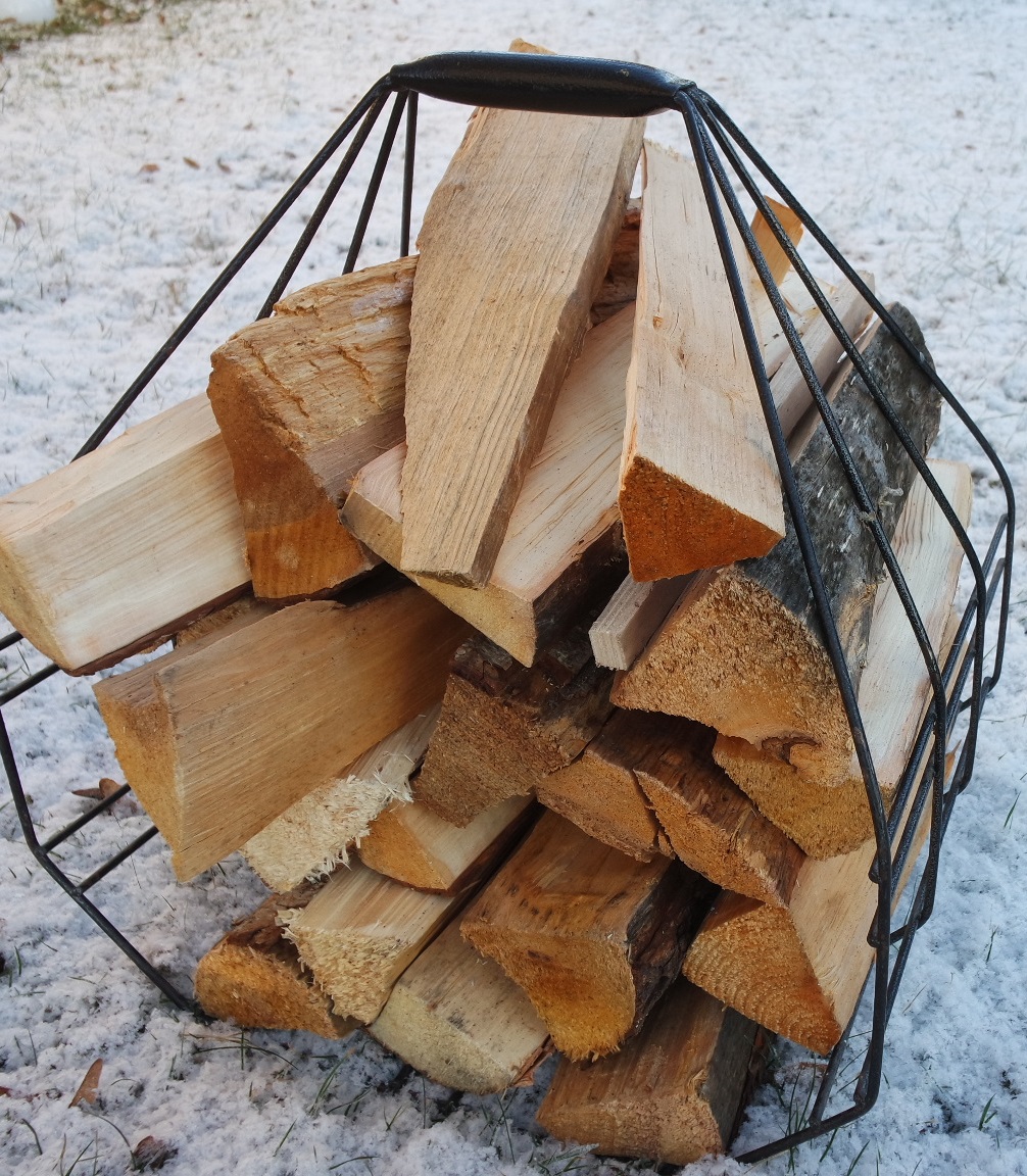

- SAM_7230.JPG (540.09 KiB) Vaadatud 7464 korda
Panime pead kokku ja üritasime omale selgeks teha, kus valesti arvutasime. Meil on kaalutud 8,0 kg halgusi
ja selle pundi laius on 32 cm ja kõrgus 38 cm. Poisid lubasid veel täpse koldekasti kokku lüüa ja sooritada vaikeväärtuse mahukatse.

Tavalugeja kirjutas:Panime pead kokku ja üritasime omale selgeks teha, kus valesti arvutasime. Meil on kaalutud 8,0 kg halgusi
Kolde maht on 41,5896 liitrit
Kui palju kaalub 40 l kott kasehalge?

raga kirjutas:no päris nii ka ei saa ju?! Koldesse tuleb laduda ka õhulisemalt...
Kui koti kaal selgub, siis ehk ei peagi tervet kotitäit korraga ahju mahutama?

Siit saab õnneks selgeks, et see euronorm on painutatav ja venitatav. Ma pole siitsamast lugenud, et Austrias just kasega kütetakse ja olen lugenud seda, et arvestatud on kolle sedasi, et 12 l ja kilo halgusi.
Minu lepa-kuusehalud on ikka enamus 33 sentimeetrit pikad ja kui pikad peaksid olema just selle 41,5896 l kolde kasehalud?

Tavalugeja kirjutas:Siit saab õnneks selgeks, et see euronorm on painutatav ja venitatav. Ma pole siitsamast lugenud, et Austrias just kasega kütetakse ja olen lugenud seda, et arvestatud on kolle sedasi, et 12 l ja kilo halgusi.
Minu kuusehalud on ikka enamus 33 sentimeetrit pikad ja kui pikad peaksid olema just selle 41,5896 l kolde kasehalud?
Wolfshöher Tonwerke UmweltPlus-UZ37 kolle nr 4874
Laius -28 cm/pikkus 42 cm/kõrgus 40 cm
Maksimaalne puude kogus 9 kg
Kolde maht 47,040 l
Kolde maht tavalugeja arusaamade järgi= 9 x 12 = 108 l
Austrias köetakse peaasjalikult pöögiga.
Hundi talu lesoahju köetakse 40 cm pikkusega halgudega.
