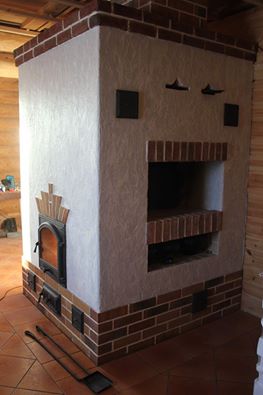

Suur ahi diivaniga 1.jpg (187.44 KiB) Vaadatud 7080 korda

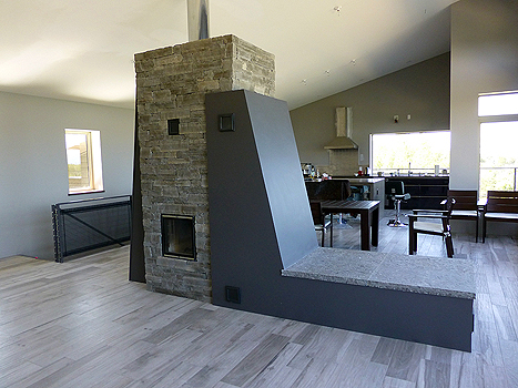

Suur ahi diivaniga.jpg (166.17 KiB) Vaadatud 7080 korda
Diivan loomulikult ahju osa
Kassiahi (2).jpg[/attachment [attachment=0]Tellisahi, valge.jpg

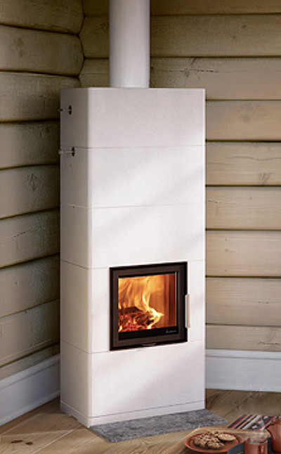

3G tepluska.jpg (17.65 KiB) Vaadatud 6975 korda
Meister Mstislav annab ahju kaaluks: ca 5800 kg.

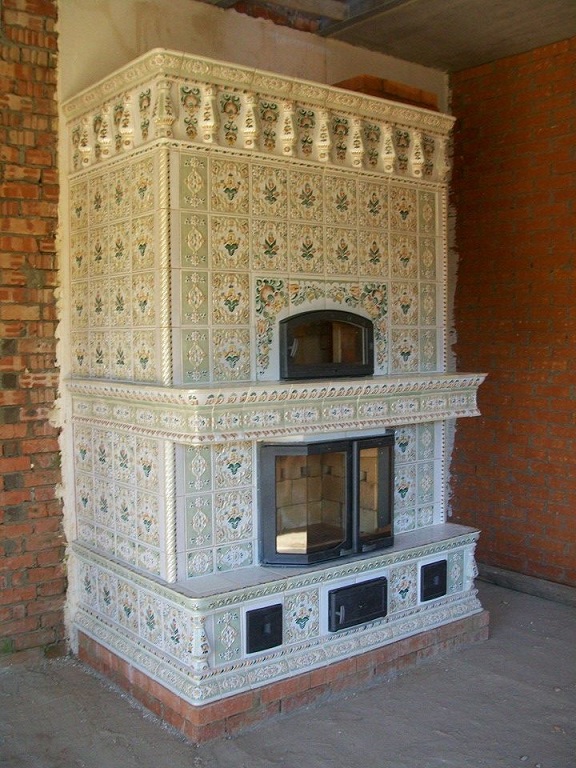

Kahhelahi soe ka järgmisel õhtul.jpg (190.64 KiB) Vaadatud 6795 korda
Mis tehase toodang? Palju võiks ka kaaluda :scratch:
Re: Ahi soe ka järgmisel õhtul?
Postitatud: 16 Juun 2014, 11:04
Postitas kahjur
Eesti keeles öeldakse "õudsalt ilus"
Selle kohta 10'sse
Ilus ahi aga õudsad uksed-luugid

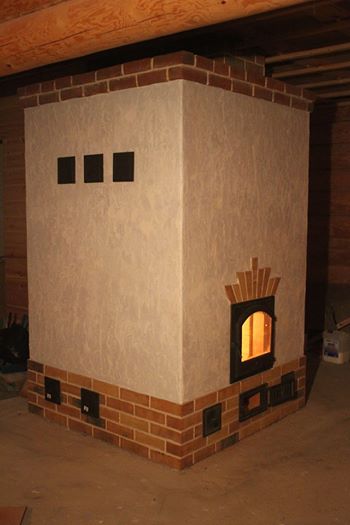

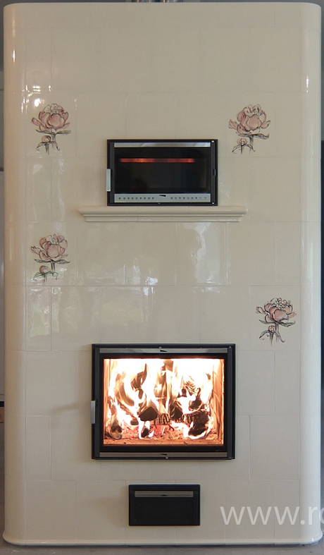

Andruse avalikustatud ahi. Kodumaine pottsppmeister igati teada. Poti mõõdud 22 x 28, nugapott 110, tuhatjatuliselt Taivolt, kellega kujundasime täna koorma tema ahopotta minu autosse.
Arutame selle kivihunniku teema lõpuni.
Postitatud: 17 Juun 2014, 05:58
Postitas Robi 1
kaminahi kirjutas:
Kas teed ka päritolu ja kaalu pakkumise? :)
Kes teab mis seal sees on...aga selline asi peaks kaaluma üle 4 tonni. Päritolu võiks alata Leedust.

Ahju kubatuur tagasihoidliku arvutuse kohaselt 4 m3

See lilleline peaks olema Henri Hubergi ahi. Jätab ka sooja ahju mulje igati.

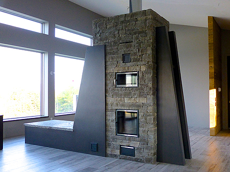

Õhkvahega ahi, loomulikult. UmweltPlus kolle, loomulikult. Mõlemad lahendused tänasel päeval Eestis päris jõudsalt levinud. Ja see ahi ei ole kindlasti mitte kivihunnik. PS Ka korsten jääb ahju sisse.
Vt: http://www.robert.ee/aegviidu/aegviidu.html

Vaata, Leevi, MINA ei ole seda ahju nimetanud kivihunnikuks. Aga ma olen siin foorumis aina küsinud nende kivihunnikute kohta, millest vestavad just ja ainult need kellel on oma tegemised pingsalt "varjatud". Nii ongi lahe aina süüdistada ja pläägutada ...
Ka sellel ahjul on, mida oleks saanud teha teisiti. Aga see ahi, nagu ka ülalpool olevad on üle siinsete kõvameeste võimete. Nii lihtne see kõik ongi :blush:
PS Oleks aeg lõpetada ka antud kolde võrdlemine ja võrdsustamine mingi tavalise, sõna otseses mõttes umbkoldega. Samas, peame meeles ka seda, et pole sellelegi Umveldile kusagil kulda kaela riputatud.

Sellel viimasel ahjul on omapärane kolle. Vaatan, et kivide vahel on lisaõhuavad.

Robi 1 kirjutas:Sellel viimasel ahjul on omapärane kolle. Vaatan, et kivide vahel on lisaõhuavad.
Need ei ole lisaõhuavad, eelsoojenenud õhk sisenebki koldesse selle seintes asetsevate õhupilude kaudu.

Vastupidi, nimetan kivihunnikuteks neid PTT-kogumeid, mida siinsed kõvatajad arvutamata kokku lapivad ja siis sajast asendist pildistavad. Henri ahi on programmiga arvutatud ja töötab nii nagu eeldatud. Tema ahjus puudub see loll mass, mida selle foorumi kõvatajad nii kangesti propageerivad. Kui herr Kaminahi teeks samade mõõtmetega ahju, siis kaaluks see kolmandiku või poole enam. Nii lihtne see ongi.. Pealegi, herr Kaminahil oleks üsna suva, kas korsten on 5 või 7 m pikk, tema ahju lõõride ristlõiked sellest ei muutuks.
UmweltPlus kolde kohta räägin uues teemas. Siinkohal ütleksin, et ei tea kedagi, kes teaks kedagi, kes oleks klassikalist umbkollet võrrelnud UmweltPlus koldega.

Leevi kirjutas:Tema ahjus puudub see loll mass, mida selle foorumi kõvatajad nii kangesti propageerivad. Kui herr Kaminahi teeks samade mõõtmetega ahju, siis kaaluks see kolmandiku või poole enam. Nii lihtne see ongi.
Kui suudad siis palun seleta emotsioone kõrvale jättes miks on väikese salvestusmassiga põhikütte ahi parem kui suurega?
