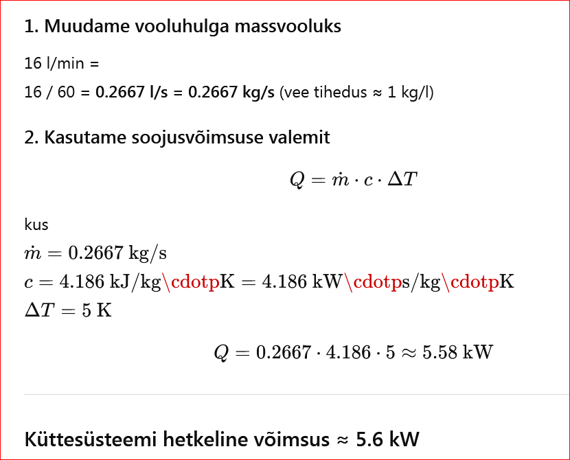

Vesi peale 44 C, tagasi 39 C, vooluhulk minutis 16 l/ min, chat GPT andis võimsuseks 5,6 kW ehk seade töötas sisuliselt täisvõimsusel. Selle juures pumba gaasisosa väljundis oli 87 C.
Esindusest (kas selline on üldse olemas?) tuleb küsida, mis on lubatav kompressori gaasi temp väljundis?

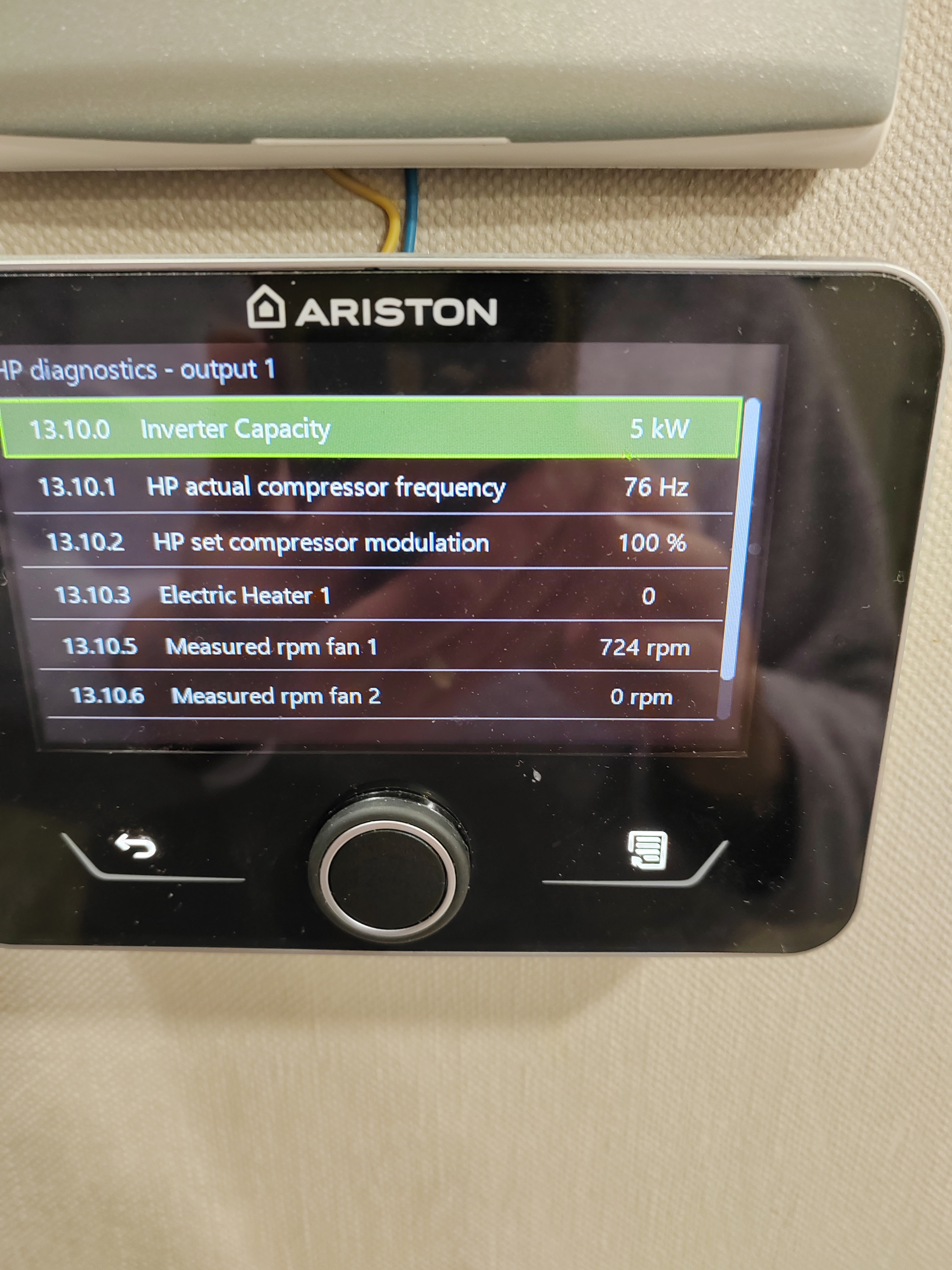

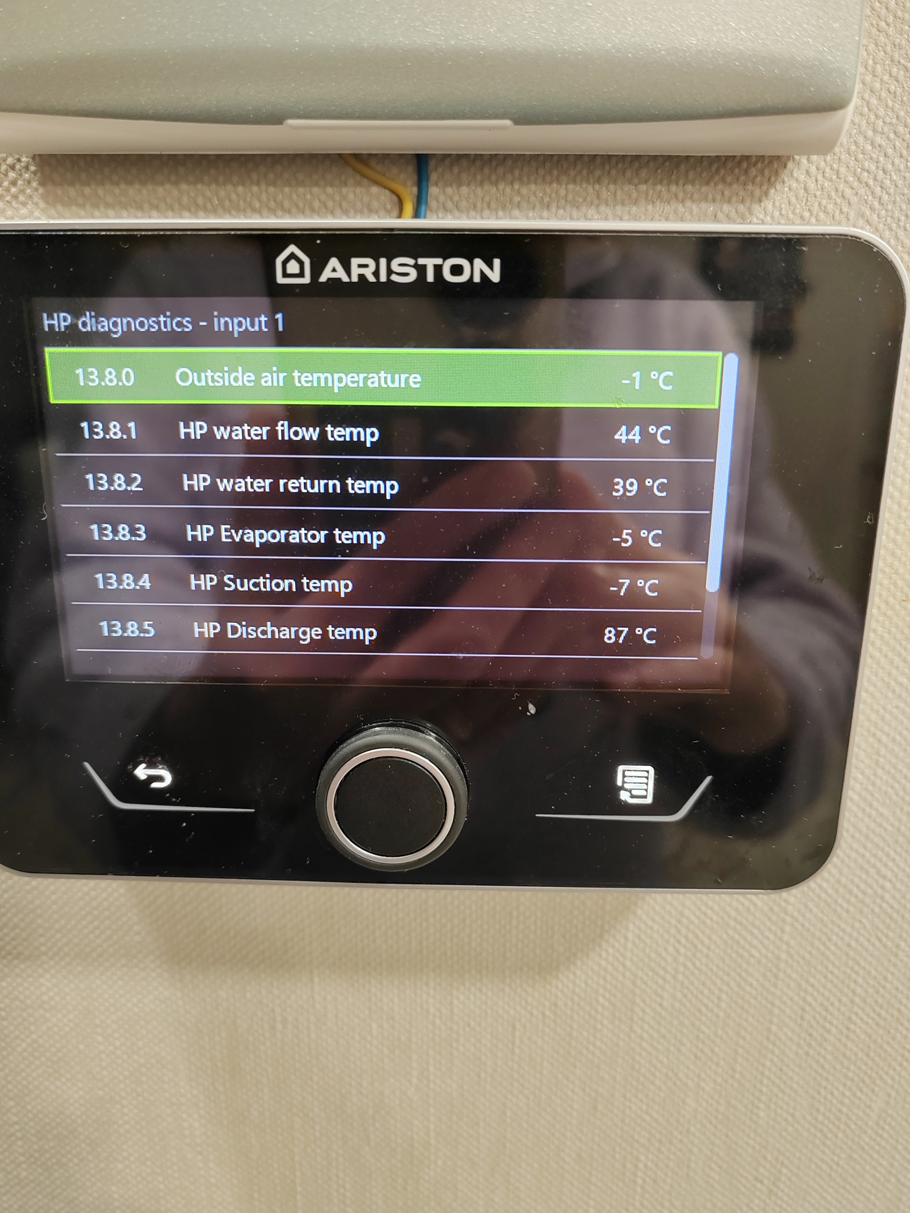

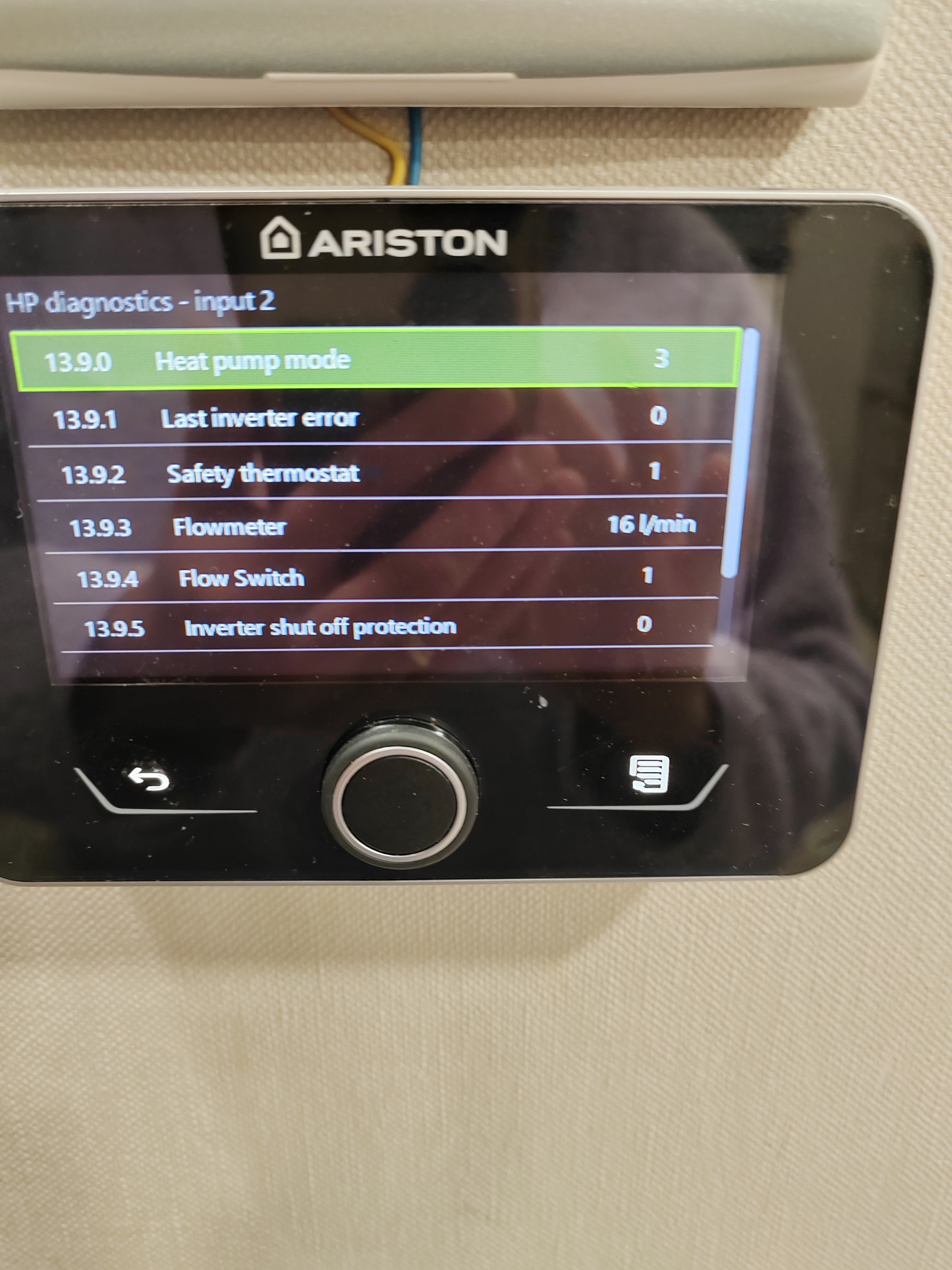

Pildid on tehtud vahetule enne, kui seade seisma jäi. Toatemperatuur saavutatud.

81 ja 87 kraadi kompressori kuumas osas on väga suur vahe. 81 tundub veel õige ja seda ka tarbevee kuumutamise lõpus. Villu postituses on lisaks küttevee dt= 7 kraadi ja pole probleemi ja pole ka probeemi sellest, et voolukiirus on väiksem 14 vs 16.
Jään selle juurde, et tuleb otsida lubatavad kompressori väljundi max temperatuurid. Kütmise puhul max 60 kuni 65 C.
Hetkel kahtlus, et kompressoris liigne sisemine leke või on paisudüüside või -klapiga teema. See siis lisaks valele dt seadele.
