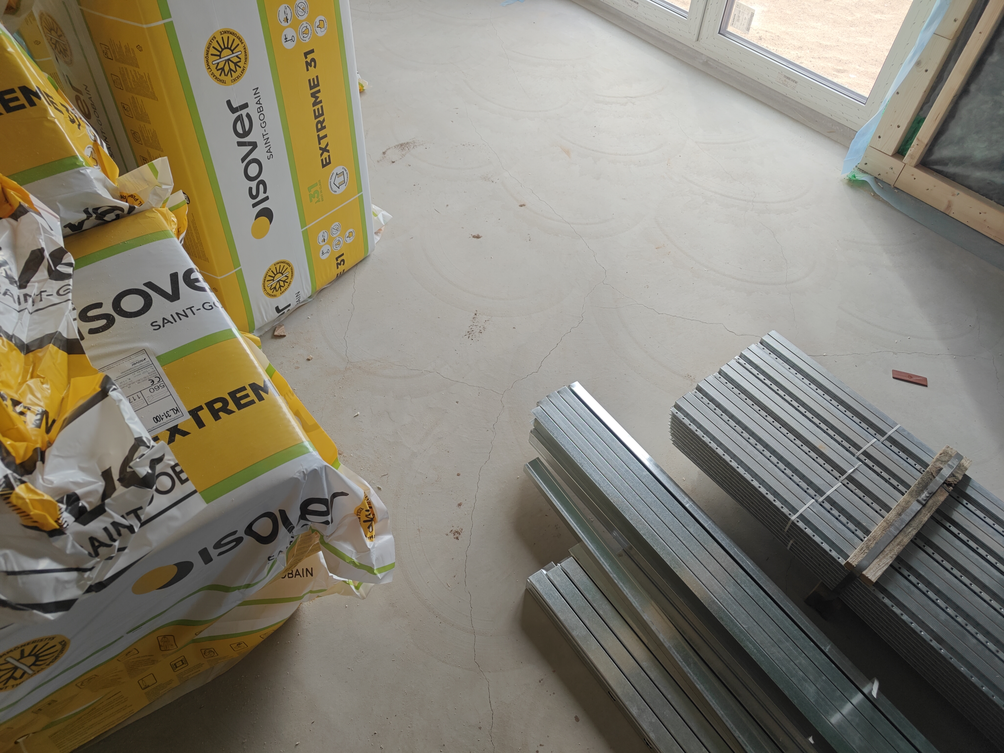

Teema algatajale, pane mõni pilt ka üles ikka, siis oskaks midagi rohkem ehk arvata ka.
Üks võimallik põhjuseid võib olla ka R tüüpi tsemendiga tehtud betoon, mis küll kivineb kiiremini (eriti hea talvel, sest madalatel tempidel on kivinemine niikuinii aeglasem) aga reaalsuses see kiirem kivinemine tekitab väga lihtsalt pragusid. Ehk siis alati peaks eelistama ikkagi N tsemendiga betooni.
Oleneb pragude suurusest, aga kui kinni kaetakse, siis ei näe väga suurt probleemi et seal all on mõned mahukahanemispraod. Küsimus pigem siis kui on nähtav betoon.
Aga üldiselt sellised plaatvundamendid on mõistlik teha kahekihilised, et küttega plaat eraldi. Mida õhem plaat seda vähem on rauda vaja, et mahukahanemist kinni hoida ja tegelt 80mm plaadi sisse mahub juba nii armatuur kui ka kütteotrud. Küll aga ei mahu enam mahukahanemisvuuki lõikama mis oleks vähemalt 1/3 plaadi paksust. Selle jaoks oleks min 100mm plaati vaja. Aga üldiselt eraka põrandas parketi all pole väikesed praod mingi teema.

Ja selline kogu põrand. Vundament on H kujuline ja just keskosas on olukord kõige parem, sellejärgi võiks arvata küll, et kahanemis praod. Kandva osa all ei ole kuskil ühtegi pragu.
KANDVA OSA ALL???
Ja räägid PLAATVUNDAMENDIST???
Te võtke T25-ga punti ja tehke selgeks mis asi on PLAATVUNDAMENT (ja kuidas see töötab)
PS
See Sinu 1 lause näitab kenasti, et tegu on põrandaga mitte plaatvundamendiga...

Praod tunduvad päris laiad jah, võid huvi pärast üle mõõta. Teoorias peaks vundamendi piirang olema 0,3mm kui mälu ei peta. Täiesti ilma pragudeta põrandat ma pole ise veel näinud, mõned "juuksekarvad" kusagil ikka läbi jooksevad. Isegi siis kui on vuugid lõigatud, siis ikka kusagil midagi praguneb. Üldiselt on tegu kosmeetilise probleemiga. Praegune juhtum on muidugi päris kole, aga ega ei oska kindlalt öelda, et kandevõimega nüüd midagi kehvasti oleks..puitmaja ja erakas, koormused niikuinii olematud.
Ise kahtlustaks siis et oligi R tsemendiga betoon ja liiga palju tsementi. Olen sarnaseid pragusid näinud vahelaes mis oli valatud R tsemendiga betooniga. Ja siis vale järelhooldus, liiga kiire väljakuivamine. Tihti on veel nii, et tellid C25/30 aga saad C30/37. Tagantjärgi soovitusena võiks põrandaid valada pigem C20/25 betooniga →vähem tsementi → väiksem mahukahanemine. Aga seda siis siseruumi keskkonnaklassis, vunda peaks olema ikkagi C25/30. Et siis jällegi üks argument miks teha kahe erineva plaadiga.
Lisaks jah see sama teema, mis korra juba läbi käis, et kui on ribidega plaat siis on liikumine takistatud ja tulebki rohkem pragusid. Seda peaks siis teoorias armatuuriga kompenseerima.

porjuh kirjutas: 16 Mai 2025, 11:06 Praod tunduvad päris laiad jah, võid huvi pärast üle mõõta. Teoorias peaks vundamendi piirang olema 0,3mm kui mälu ei peta. Täiesti ilma pragudeta põrandat ma pole ise veel näinud, mõned "juuksekarvad" kusagil ikka läbi jooksevad. Isegi siis kui on vuugid lõigatud, siis ikka kusagil midagi praguneb. Üldiselt on tegu kosmeetilise probleemiga. Praegune juhtum on muidugi päris kole, aga ega ei oska kindlalt öelda, et kandevõimega nüüd midagi kehvasti oleks..puitmaja ja erakas, koormused niikuinii olematud.
Tundubki ainus loogiline variant, et valu polnud õige. Ilmaga läks kõvasti mööda, sellest, mis ilmateate järgi oleks pidanud olema, äkki siis arvestatigi sellise külmaga, mida ei tulnud ja kuivas liiga kiiresti. Valama hakati kuskil 8-9 vahel ja 5 ajal töölt tulles oli juba kopter peaaegu lõpetanud.
Re: Praod plaatvundamendis
Postitatud: 16 Mai 2025, 11:32
Postitas porjuh
Nojah, tundub loogiline. Aga sellega ei oska ma ise väga aidata, et kuidas siit edasi minna nüüd. Võib ju mingi ekspertiisi tellida aga ilmselt pole kellegi huvides seda nüüd lammutama hakata. Ja ega ekspertiisi vastus võib ju ka lihtsalt see olla, et need praod on mahukahanemisest ja kandevõimele määravad ei ole. Et kui on veits liiga laiad praod siis injekteerida, et raud ei roostetaks ja kogu lugu.
Ise võibolla tellikski mingi ekspertiisi ikka, et keegi vaataks kõigile erinevatele muutujatele korraga otsa ja teeks mingi informeerituma järelduse, muidu ainult pildi põhjal veits keeruline midagi lõplikku öelda.
