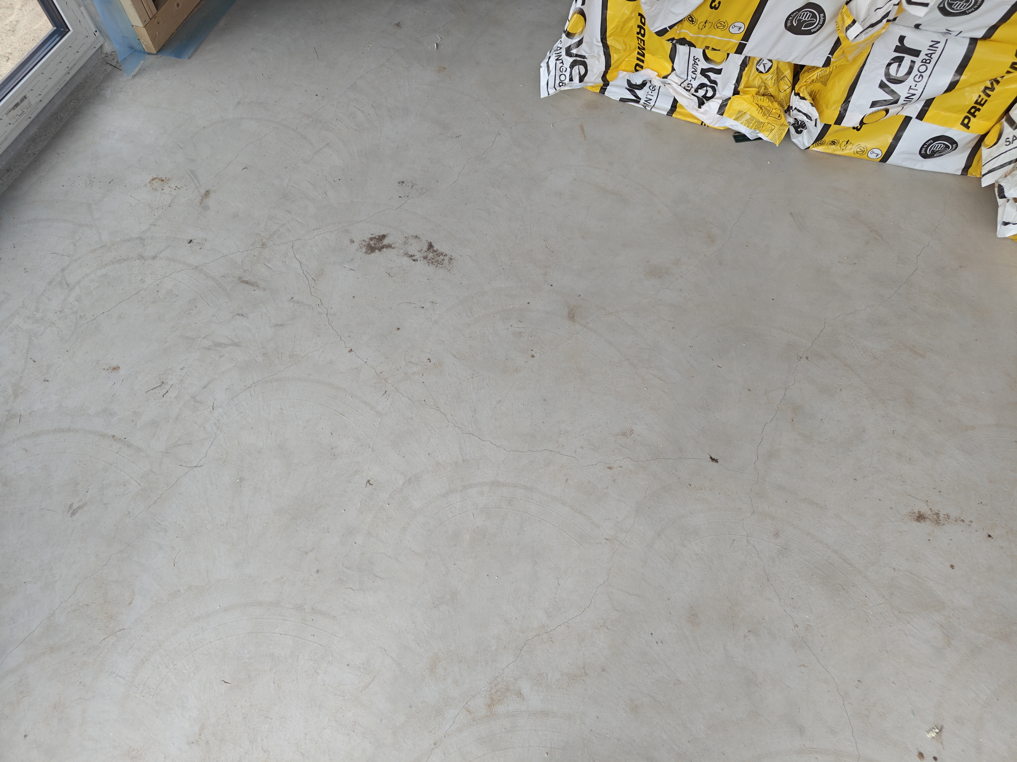

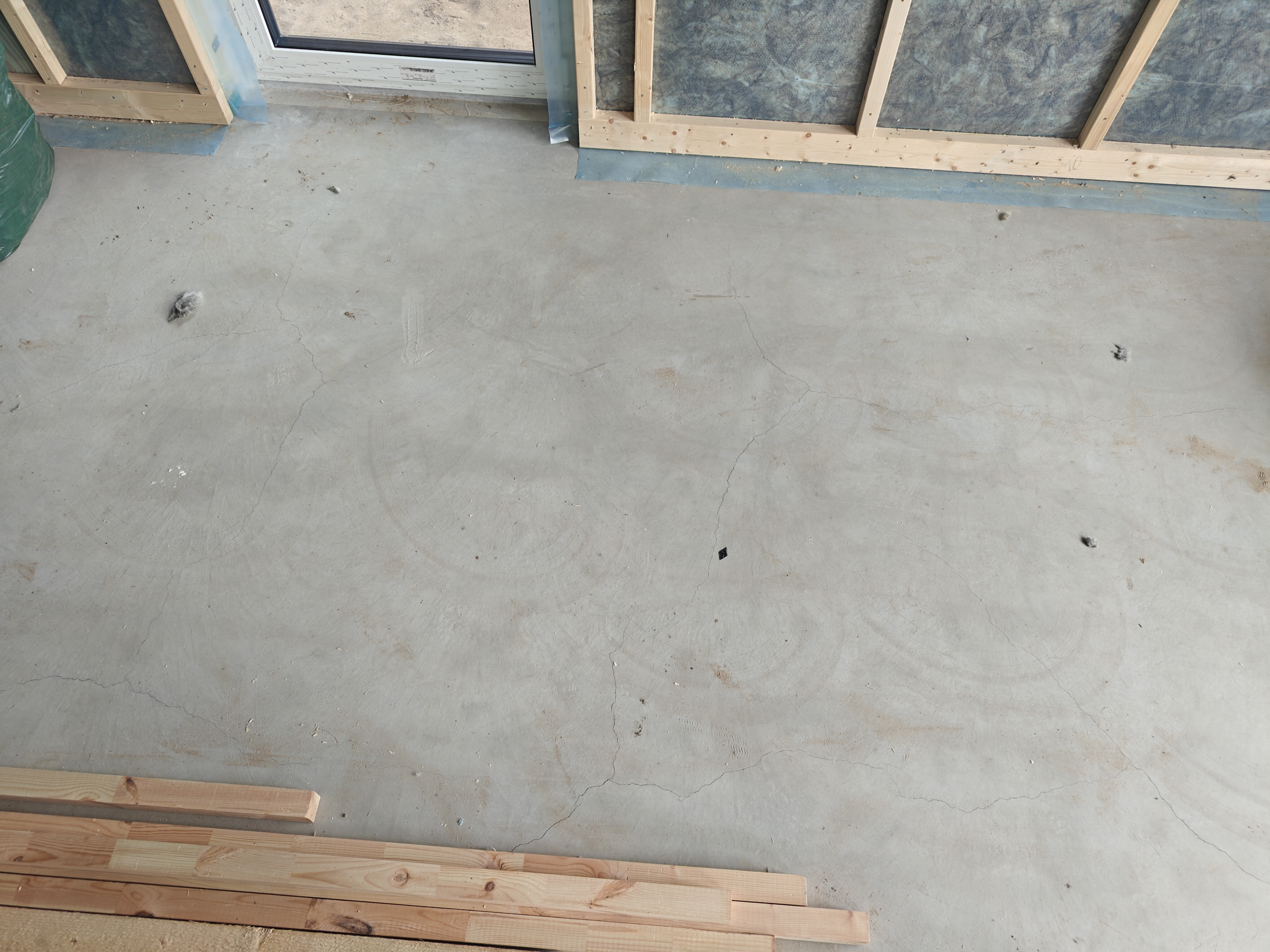

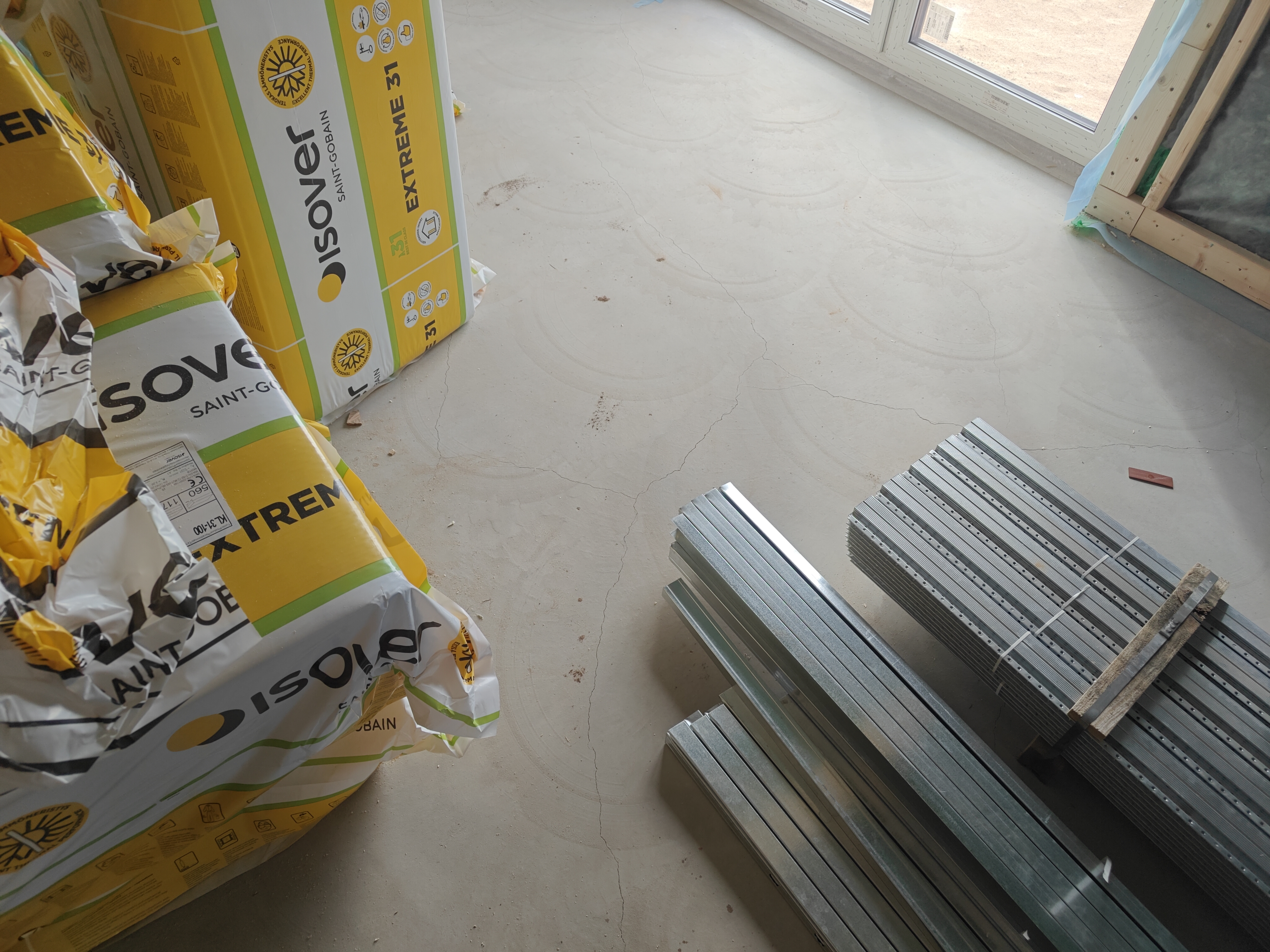

Ja selline kogu põrand. Vundament on H kujuline ja just keskosas on olukord kõige parem, sellejärgi võiks arvata küll, et kahanemis praod. Kandva osa all ei ole kuskil ühtegi pragu.

Re: Praod plaatvundamendis
KANDVA OSA ALL???
Ja räägid PLAATVUNDAMENDIST???
Te võtke T25-ga punti ja tehke selgeks mis asi on PLAATVUNDAMENT (ja kuidas see töötab)
PS
See Sinu 1 lause näitab kenasti, et tegu on põrandaga mitte plaatvundamendiga...
