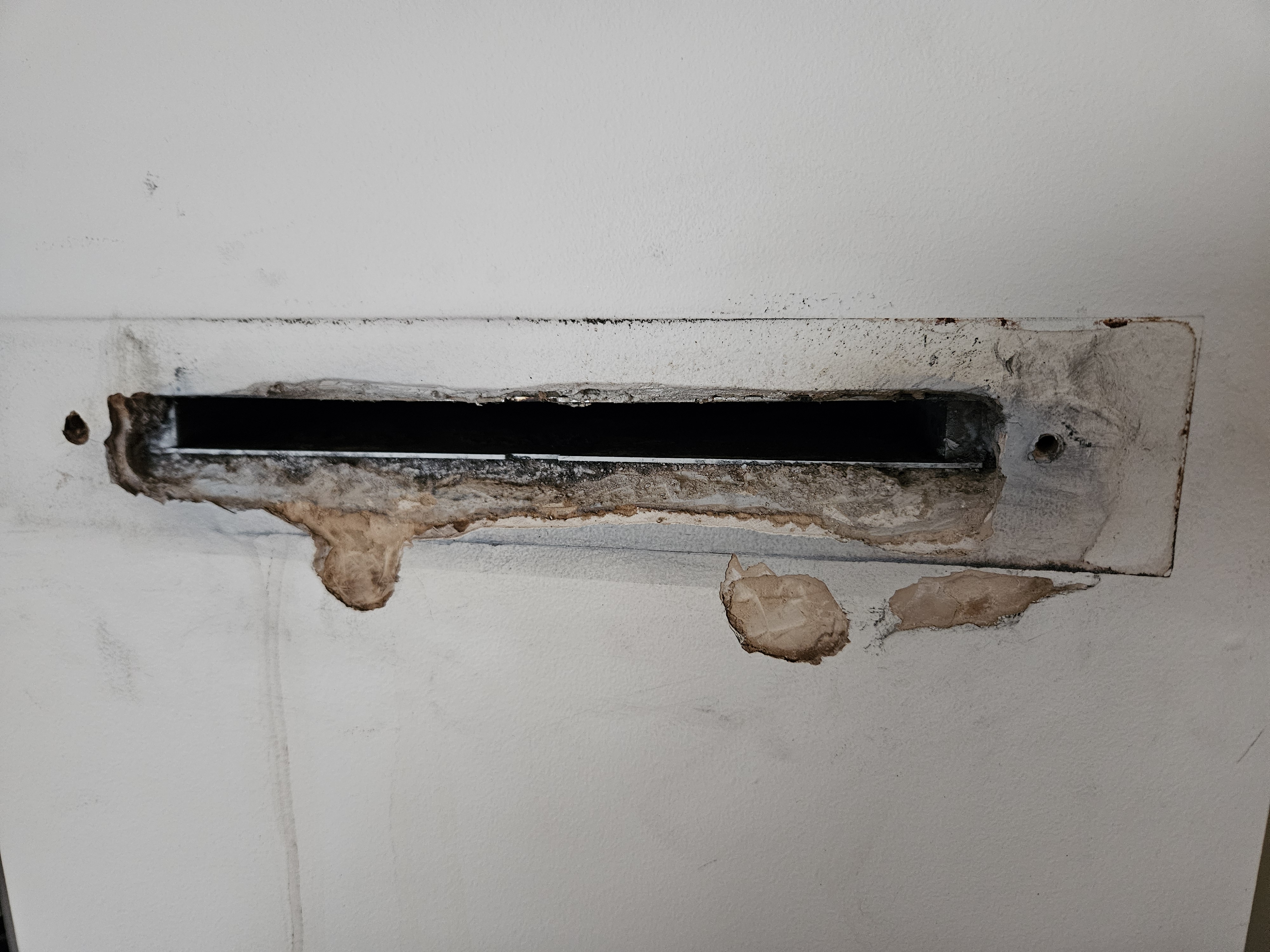

Schiedeli Rondo+ korsten, paigaldatud 10+ a tagasi. Vihmamüts ja suitsusiiber nagu ilupildil.
Hiljuti vihm + tuul, sadas mütsi vahelt korstnasse suuremas koguses vist. Vesi kogunes siibrile ja jõudis lõpuks korstnajala viimistluseni. Leidsin pruuni nire siibri juurest. Kodukeemiaga päris puhtaks ei saanudki, pean värvima. Siibril on kerge kalle tagaseina suunas aga pole piisav. Tavakütmise juures poleks probleemi aga see ahi on lisaküte, köeb harva. Sama asja väiksemas mahus on varem ka olnud, kipskrohv siibrist allpool on helepruun.
Juturobot arvas, et probleem ja lahendus peituvad korstnamütsis. Soovitas kasutada "spetsiaalset külgtuulekaitsega korstnamütsi (tuntud ka kui tormimüts või lamellmüts)."
Teoorias loogiline lähenemine aga püüaks esialgu siiski olemasoleva mütsiga edasi elada. 10+ a hakkama saanud ja asjalike plekude järjekorrad on pikad.
Altühendus, siiber 1,8m kõrgusel. Korstnajalg läheb napilt soojaks, siibri juures pakun max 40-50 kraadi. Pahtliga sirgeks ja sanitaarsilikooniga väike riba peale veetõkkeks? 2K-polüesterpahtel (-30°C kuni +90°) on riiulis. Allpool pindmised kohad tõmbasin Eskaro Finer Filleriga tasaseks juba.

Vaata, ega selle mütsi horisontaalpinnal ei ole ühtegi tihendamata auku. Vesi saab nende kaudu korstnasse valguda.

Kas see korstnasiiber kui selline on seal lahenduses tingimata vajalik?
Praeguste vihmavalingutega on täiesti reaalne, et mingi veekogus voolab ka korstnasse, mis iganes lahendusi seal mütsina kasutada.
Värvimise osas soovitan Urmase nippe - eks ta ise avaldab kui soovi on. Meil võttis läbi imbunud pigi kinni ja lagi on juba pea 10 aastat korstna juures valge, mitte pruun.

madis64 kirjutas: 21 Juul 2026, 16:18 Kas see korstnasiiber kui selline on seal lahenduses tingimata vajalik?
ainuke siiber, rohkem pole
madis64 kirjutas: 21 Juul 2026, 16:18 Värvimise osas soovitan Urmase nippe - eks ta ise avaldab kui soovi on. Meil võttis läbi imbunud pigi kinni ja lagi on juba pea 10 aastat korstna juures valge, mitte pruun.
See nipp oli alküüdvärv krundiks alla kui ma õigesti mäletan. Akrüülkrunt (aerosool) peaks ka töötama, see olemas, proovin ära.
rein113 kirjutas: 21 Juul 2026, 15:06 Vaata, ega selle mütsi horisontaalpinnal ei ole ühtegi tihendamata auku. Vesi saab nende kaudu korstnasse valguda.
Tänan, vaatan üle. Kunagi juba tegin-tihendasin seal mingeid plekiservi. Võibolla vaja uuendada.

Oleks minu korsten, siis korraldaksin sinna lõõriavale mingi 5 cm kõrguse ringkrae, et tuul suurema saju vett mööda plekki sisse ei puhuks.
Kontseptsiooni testimise mõistes võib ka olemasolevale plekile kuumakindla mastiksiga peale liimida (paari tõmbneediga kinni, et paigal püsiks). On ehk lihtsam tegemine kui mütsi asendus.
