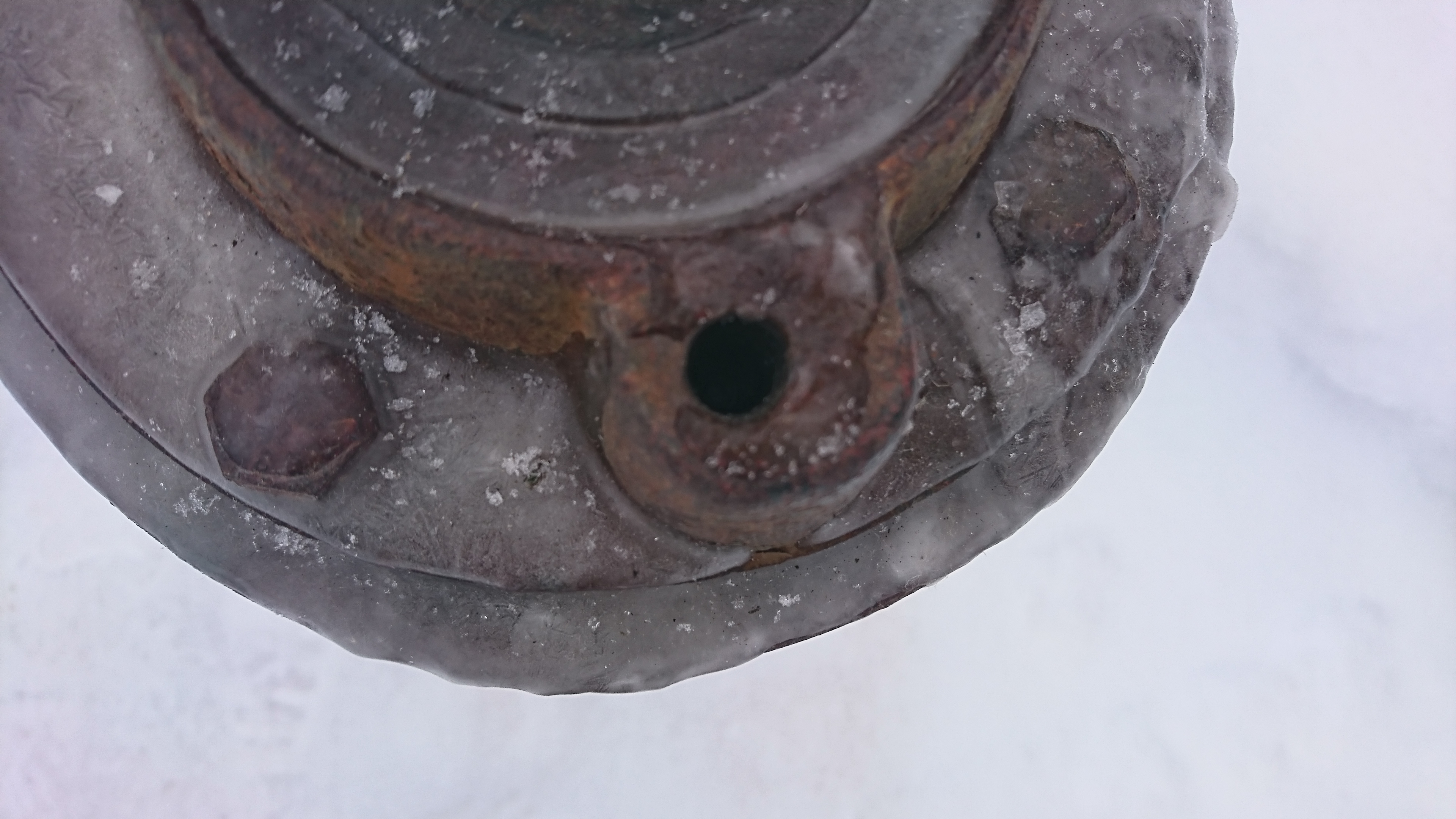

Bushido, ei midagi isiklikku, aga pildi probleemsest flantsist/äärikust oleksid ikka võinud siia panna, oleks veidigi arusaadavam.
Pildi peal uuemal poldil seib keerme ümber. Poltide peadel puudub flants/äärik.

Bushido kirjutas: 05 Veebr 2026, 19:35 Pildi peal uuemal poldil seib keerme ümber. Poltide peadel puudub flants/äärik.
Oeh, sina räägid aiast, meie, foorumlased(?) räägime aiaaugust. ;) Mis kuradi tähtsus on seibil? Ka pikemat polti saab ka lühemaks lõigata. Seib ei hoia kinni mitte midagi! Sinu mure on vist rohkem see, et poldi keeret ei hoia midagi kinni? Räägi parem sellest, et kus asub keere, kuhu sa keerata oma x keermesammuga polt ja kas selles äärikus/flatsis on olemas keere, mis peab su x keermega polti kinni hoidma. Arvan, et foorumlased on juba piisavalt soovitusi jaganud.
Vist pean jah oma sõnad tagasi võtma. Kunni ja Urmase tähelepanekute peale vaatasin nüüd ka teemaalgataja mingit vanemat teemat, stiilisarnasused näiteks T25 sõnavõttudega relatiivsusteooria teemal täitsa olemas!
Urmaselt väga hea point - kui vastasdetaili, ääriku, flantsi vms fotot ei ilmu, siis süveneb kahtlus, et tegu puhtakujulise trollimisega. Nagu öeldakse, Issanda loomaaed on kirju, mine tea, millega keegi end suudab lõbustada.

Tegin vastasdetailist pilti.
