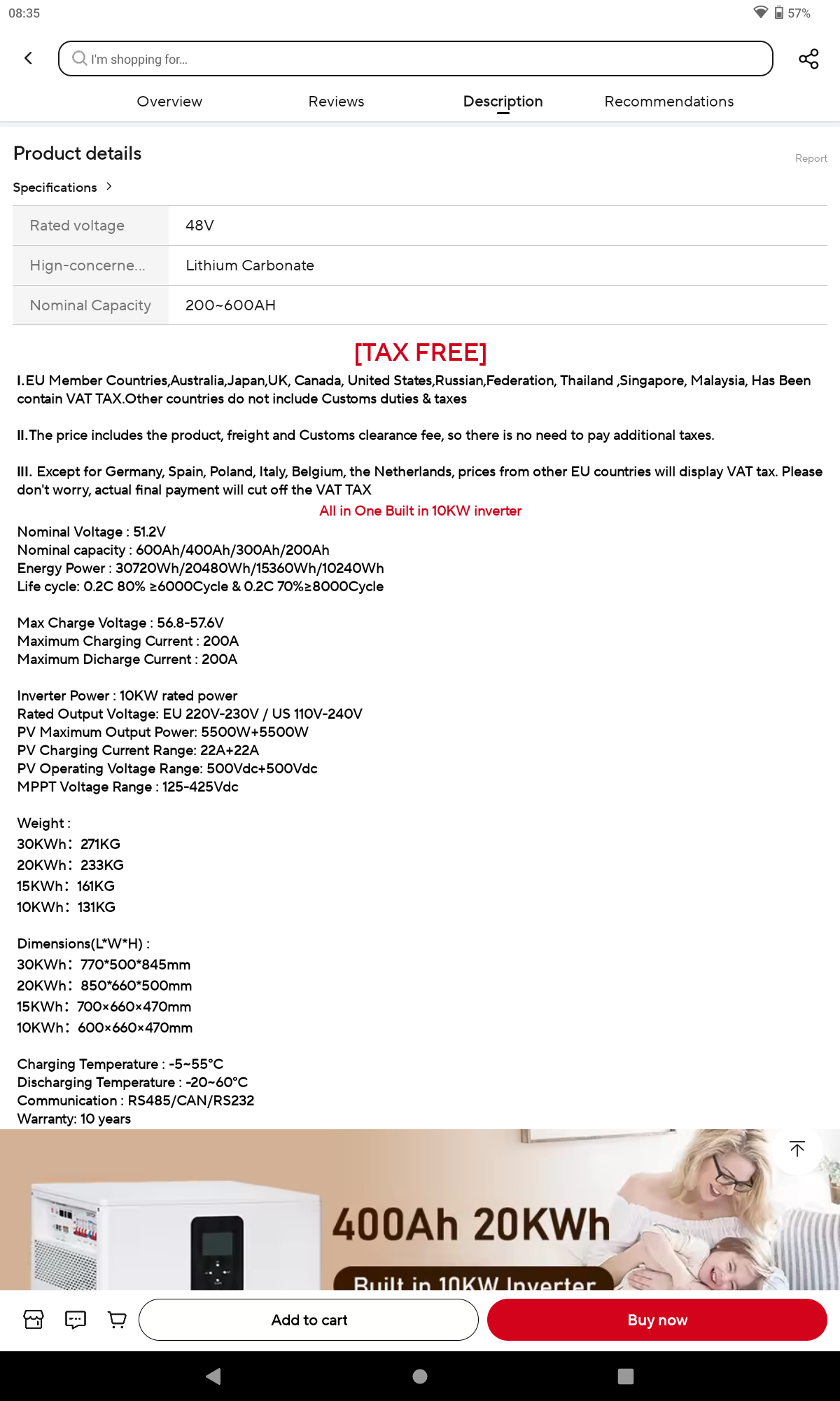

kunn24 kirjutas: 16 Aug 2025, 00:29 Olgu, 47 kWh akuseade on, aga 2 kW kaovõimsust võtsid laest ikka ja omistasid vaid akule? Ja tekitasid terve lehe BS liiklust? :shock: Inverteri võimsust ma ei näinud kuskil, et tema kaovõimsust rehkendada ja igasuguste "võiks" andmetega elektriinsener ei tegele. Muideks, sa oled korduvalt ajanud pastat inverterite standby tarbe üle, sinu väide on olnud mitusada W, minu mõõdikud näitvad näiteks HW 15KTL-M2-le 15 W ja kui ta töötab ca 10 kW võimsusega, siis ta kaovõimsus on ligi 250 W, aga MITTE 2 kW!!! Miks sa hiinlaste kombel numbreid 10 x suuremaks paisutad ja siin lapsi hirmutad, on mulle täiesti arusaamatu.
47 kWh LFP akusid kaalub ligikaudu 600 kg.
Mina sain 47kwh akude kaaluks 271kg
3x16 elementi ja igaühe kaal 5650grammi https://www.nkon.nl/en/envision-ess-721 ... grade.html +3BMS-i juurde mingi kilo. Ok, ilmselt pole elemendi kaalu juures ka klemmplaate. seega 275kg maksimum.

Võid ju igatsugu asju saada (veel kord, hiinlane keevitab laiatarbesse selliseid numbreid nagu tahab). Pigem peaksid peas kellad hakkama helisema: miks nii kerge? Loogiline vastus: sees on vähem suure tihedusega materjali, arvatavalt metalli. Samas liitumi erikaal on vaid 0,535 g/cm³- võta kinni, äkki on selle tõttu kergemad, et liitumit rohkem. Lisaks, kui need akud koostad patareisse, siis kasutatav energiahulk on tungivalt soovitav määrata ligi 20 % väiksem, seega su väidetav patarei oleks 37 või 38 kWh.
Kui vaatad valmis margitooteid, siis on rusikareegel 10 kg/kWh + BMS .
Näiteks https://www.onninen.ee/huawei-pv-akumoo ... i/p/DET668 (6,9 kWh, 68 kg + BMS eraldi moodulina). Lisaks see mahtuvuse number hakkab ajas vähenema.
Lisaks "korralikel" hiinakatel on välja toodud reaalselt mittekasutatava mahtuvuse numbrid ka valmisakudel, reaalse mahtuvuse teadasaamiseks tuleb sildil kirjasolev korrutada 0,8-ga. Näiteks valetab sellisel kombel ka meil levima hakanud Dyness (kui see "puudus" jätta kõrvale, siis muus mõttes suht hea asi).
Aga kui leiad, et on toimunud progress ja elemendid muude parameetrite mitte halvenemisel muudetud kergemaks, võtame info tänuga vastu ja ütleme, et nüüdsest võib arvestada uute elementidega 5,6 kg/kWh ilma patarei kasuliku mahtuvuse korrektsioonita või korrektsiooniga 7 kg/kWh.

kunn24 kirjutas: 07 Sept 2025, 12:46 Võid ju igatsugu asju saada (veel kord, hiinlane keevitab laiatarbesse selliseid numbreid nagu tahab). Pigem peaksid peas kellad hakkama helisema: miks nii kerge? Loogiline vastus: sees on vähem suure tihedusega materjali, arvatavalt metalli. Samas liitumi erikaal on vaid 0,535 g/cm³- võta kinni, äkki on selle tõttu kergemad, et liitumit rohkem. Lisaks, kui need akud koostad patareisse, siis kasutatav energiahulk on tungivalt soovitav määrata ligi 20 % väiksem, seega su väidetav patarei oleks 37 või 38 kWh.
Ise olen kasutanud neid akusid.
https://www.nkon.nl/en/eve-lf280-prisma ... fepo4.html
Kaalusin tava kaaluga, mis näitaks 5,5kg.
Mahtuvuse sain testides 305Ah.
Ei tasu nüüd nii pessimistlik ka iga Hiinlase välja antud numbri osas olla. :good:
Margitooteid? Mille poolest siis Huawei on kõvem, kui Liitokala või Tewaycell, või ka Easun? Kas seepärast, et siinkandis neid nimesid müüda? Minul on kaks Liitokala akupakki ja ei näe küll põhjust nurisemiseks. Ühe Easuni oma tahaks ka osta ja ühendada kokku sama marki inverteriga. Massinäiteid ka akupanga suuruse järgi ja kuidas nendega ümber peab käima.
Lisatud: Need olid vist koos inverteriga akupangad.

Ma üritasin eelnevast spämmist mingit arutlusalust infot kätte saada ja peenes kirjas juhtus ette:
Akude massid.PNG (8.66 KiB) Vaadatud 4893 korda
Lihtsalt mul oli vaja esitada info valmisakude massi kohta. Mainisin ka Dynessi- nii, et pole vaja erutuda.
