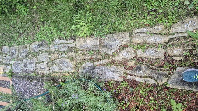

Tervitus! Soojuspumbale oli tarvis vedada torustik (sisse-välja) selle tarbeks sai kasutatud 50mm PEM toru mis soojustatud 19mm toruisolatsiooniga mis omakorda rüü sees. Torustiku paigalduseks tuli ülesse võtta aiatee kivid, kraav sai kaevatud 1m sügav, kaeviku põhi plaanis täita peeneteralise täitematerjaliga 10cm, sinna peale torud (0.9m sügavus), torude peale kaablikõris elektrikaabel, ning torude ümbrussesse liivtäide 30cm.
Nüüd küsimused:
1. Millega täita ülejäänud 40cm pinda? Killustikuga? Väljakaevatav materjal pigem orgaaniline, kas asendada või kaevata tagasi?
2. Aluspinna viimane lihv, mida kasutada sängituskihina? Liiva väldiks, sinna tekivad sipelgapesad, kas graniitsõelmed? Kas aluspinna alla panna geotekstiil?
Veetorude paigaldus, Aiatee taastamine.

Viimane lihv teeksin mina paekivisõelmetest (sinna ei teki sipelgapesi). Ülejäänud osa võib täita killustikuga, nende vahele tuleks panna geotekstiil.Naaber kirjutas: 04 Aug 2025, 00:16 Millega täita ülejäänud 40cm pinda? Killustikuga? Väljakaevatav materjal pigem orgaaniline, kas asendada või kaevata tagasi?
Re: Veetorude paigaldus, Aiatee taastamine.
Lugemata postitus Postitas Naaber »
Kas vana mulda mida välja kaevasin võib samuti tagasi panna? 40cm kruusa on autotee jagu.
Liiv 30cm, väljakaevatav mullakiht tagasi 30cm, 15cm kruusa ja 15cm paekivisõelneid fr 0,063-4 mm, pestud.
Oleks ok?
Oleks ok?
