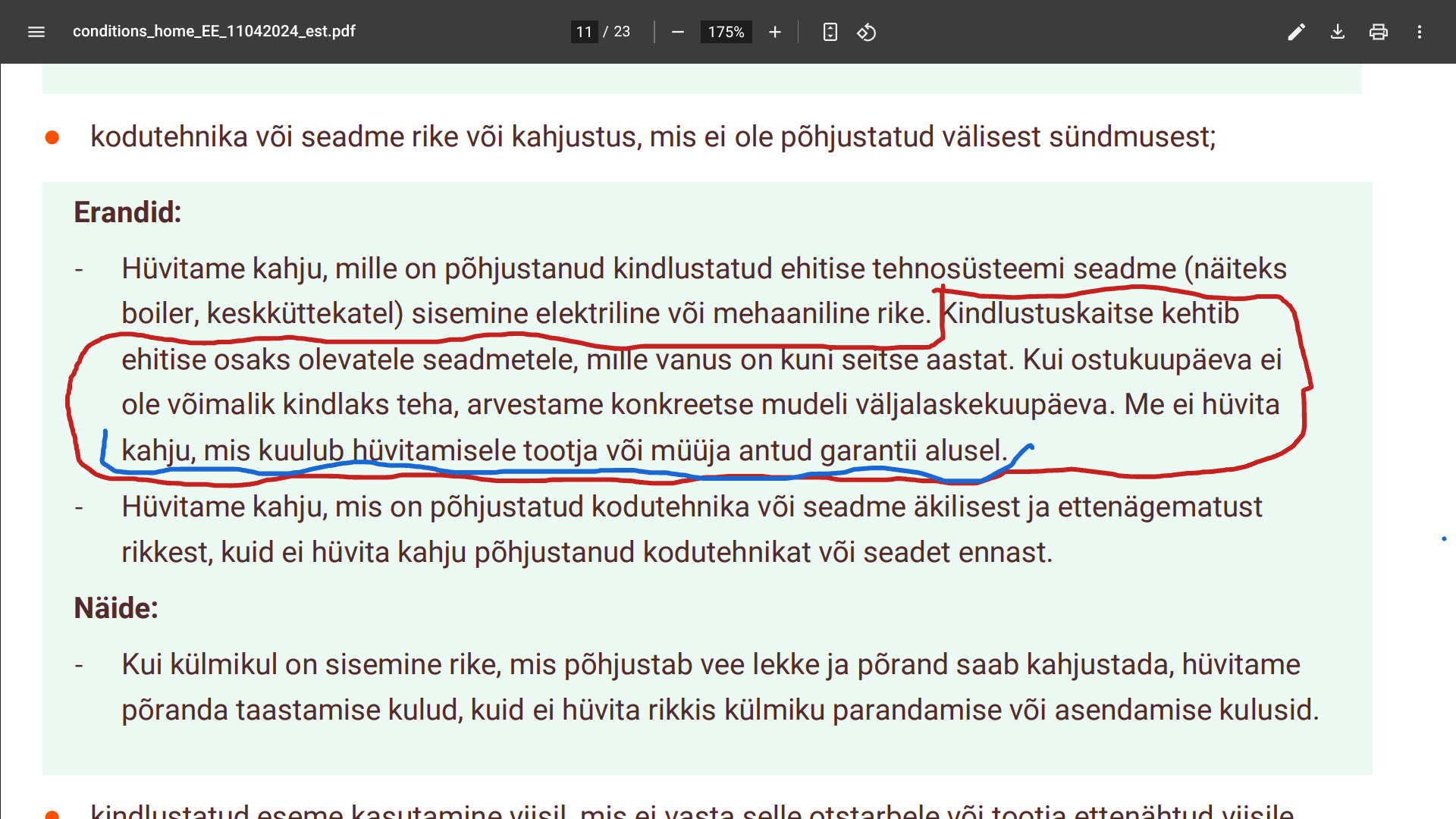

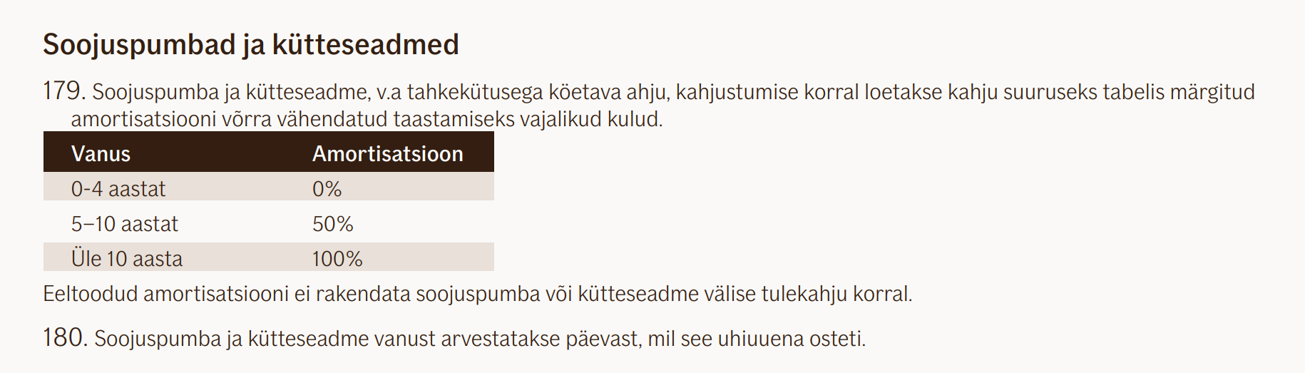

ping kirjutas: 18 Juul 2025, 00:18 Kindlustus hüvitab kodutehnika ainult määratud vanuseni ja osadel seadmetel on see piir 5 aastat.
Lugege tingimustest peenikest kirja.
10 aasta vanust seadet ei taha keegi remontida ja soovitatakse uus osta.
EH.INS. kirjutas: 18 Juul 2025, 04:38 Tingimusi tuleb ikka lugeda...
See, et keegi "ei taha" ei ole argument kuskilt otsast (sh juriidiliselt)
Soovitatakse uus osta - no aga palun väga - kindlustus "ostab"
Ja "ostiski"...
Kordamine on tarkuse ema ja paneme siia veelkord.
Kui seadmele on ostetud pikendatud garantii 5 aastat (garantiikahjusid kindlustus ei kata), siis Swed'ist on abi ainult 2 aasta (5-7 aastatel) jooksul ja IF hüvitab ainult 1/2 kuludest (5-10 aastatel).
(Samast saab lugeda, et hüvitatavate nutiseadmete ja telekate vanus ei tohi ületada 2 aastat.)
SWED kogukindlustuse tingimused:
https://www.swedbank.ee/static/pdf/priv ... 24_est.pdf
