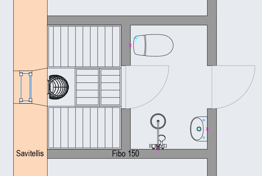

Kuna soov on leiliruum viimistleda näiteks lubikrohviga, siis on tekkinud järgmised küsimused:
1) Kas 150mm Fibo plokist seinte katmine lubikrohviga on üldse sobiv leiliruumis?
2) Millised mured võivad sellega kaasneda (näiteks niiskuskindlus, krohvi püsivus jms)?
3) Kui kasutada lubikrohvi, mida peaksin kindlasti arvestama?
4) Kas on oluline eelnevalt seinu millegagi töödelda?
5) Kuidas tagada, et lubikrohv oleks kuuma ja niiskuse suhtes vastupidav?
6) Kuidas lahendada savitellistest sein kus paikneb aken?
7) Kuidas lahendada puitlaudisega lagi?
NB! Savitellisest sein on samuti ka välissein.
Olen tänulik kõigile, kes saavad jagada oma kogemusi, nõuandeid või viiteid sobivatele materjalidele ja tehnoloogiatele.

kust sa selle peale üldse tulid, et seinad ära krohvida ja neid mitte soojustada?
Jäädki kütma sellist ruumi, kus soe kõik seintesse ronib....

Lubikrohvi teemal ma suud lahti ei teeks, aga leiliruumi paigutusplaani kommenteeriks küll kui tohib.
Kui proportsioonid adekvaatsed, siis nende kohaselt on leiliruum väga väike. Soovitaks panna el kerise pigem kuhugi sisenurka ja lava teeks L-kujulise. Lava seljatagune võiks olla laudis või siis vähemalt mõned hor lauad, kuhu selga saaks toetada. Praegune paigutus matkib spaade saunu, aga need ruumid on kordades ka suuremad. Lisaks ei fänna ma WC potte vannitubades ega pesuruumides, aga kui teemaalgataja fännab, siis ok. Ise paneks poti asemele pingi.
(Lisaks Hiiu postile, et koos sooja õhuga ronib ka aur)

Õigus, Hiid, jäin just mõtlema – äkki krohvin seina hinnangutega? Need paistavad siin foorumis kergemini kättesaadavad kui konstruktiivsed lahendused.
Nali-naljaks! :grin:
Millised on sinu ettepanekud soojustuse osas?
Ehk oskad numbriliselt väljendada, kui palju kauem sellist väikest sauna kütma peab või kui palju rohkem energiat kulub, et saun soojaks saada, kui seinad jäävad ilma soojustuseta?
Absoluutset tõde ei tea meist keegi – aga kui arutame, võib juhtuda, et jõuame sellele vähemalt lähemale...

Nooo pakume puusalt et 30% võimsamat kerist on vaja. Kuigi jah, selle saab ka välja arvutada kui palju võimsamat. Ja eks soojaks minemise ajakulu on ka pikem.

A23 kirjutas: 03 Dets 2024, 13:12 Lubikrohvi teemal ma suud lahti ei teeks, aga leiliruumi paigutusplaani kommenteeriks küll kui tohib.
Väikses leiliruumis oleks L-kujuline lava optimaalne, et ruumi paremini ära kasutada, kuid sel juhul jääb lava ülemine osa akna ette ja see ei meeldi mulle visuaalselt.
See ei ole eraldi saunamaja ja WC-potti ei saa kuhugi mujale paigutada. :)

kaimagk kirjutas: 04 Dets 2024, 12:29 Nooo pakume puusalt et 30% võimsamat kerist on vaja. Kuigi jah, selle saab ka välja arvutada kui palju võimsamat. Ja eks soojaks minemise ajakulu on ka pikem.
Aastane elektrikulu (saunatamine ca 3h nädalas):
6 kW keris 98,35€ /aastas VS 9 kW keris 147,52€/aastas
Seega vahe tuleb umbes 0,95€ saunas käigu kohta...

Aga sa tee loomkatsed praegu juba 6kw kerisega ära, vaata mitu kraadi välja pigistab :)
Mitu m3 seda leiliruumi on ?

kaimagk kirjutas: 04 Dets 2024, 13:48 Aga sa tee loomkatsed praegu juba 6kw kerisega ära, vaata mitu kraadi välja pigistab :)
Ruumala on 5.5m³

kopeerin siia selle....saad arvutada.
Elektrivõimsuse arvutamisel kehtib lihtne reegel: 1 m3 = 1 kW.
Et kerise võimsus oleks väikese reserviga, liida sellele alati 1 kW.
8 m3 ruumalaga saunal oleks seega tarvis kerist võimsusega 8 + 1 = 9 kW.
Arvesta ka soojustamata pindadega
Soojustamata pinnaks võib olla klaasuks, aken, kivisein, korsten vms.
Iga soojustamata ruutmeetri kohta tuleb leiliruumi suurusele lisada 1,2 m3.
Näiteks kui su leiliruumil on klaasuks mõõtudega 7×21, pead juurde arvutama 1,47 m2 (lisama pead seega 1,47 x 1,2 = 1,76 m3).

Iga ruutmeeter soojusisolatsiooniga katmata kivipinda leiliruumis tuleks arvestada nagu 3m3 sauna ruumala suurenemist.
Kes on "kivisaunas" käinud, see teab, et saunas on alles siis mõnus olla, kui leiliruumi seinte sisepind on soojenenud vähemalt +60Cni ja seega tuleks kivisauna mitmeid tunde ette kütta.
N-armees sai töökoja ühte tellisseintega ruumi leiliahi pandud ja seda ruumi hakkasime eelmisel päeval kütma, et mõnusalt soojaks saada.

voolik kirjutas: 04 Dets 2024, 12:50
Ok, väikses ruumis peab jah kompromisse tegema ja omale optimaalseima lahenduse leidma.
Ise paneks kiviseinale kasvõi ainult 30 mm Sauna Satu paneelid ja laudise, kas siis ainult välisseina või ka U-kujuliselt, kui kõrval külmad ruumid, pesuruumi poolsesse aga mitte, ruum väike ja veel kitsamaks seda paksu soojustusega teha pole mõtet.
Praeguse lava planeeringu korral vist pikali panema ei mahu? Omast kogemusest, mul 2 sauna, ainult üks neist on aga aastaringi kasutatav, seal lava pikkus ei võimalda pikali panna ja varbaid vabalt välja sirutada. Seetõttu soojal aastaajal eelistan pigem teist sauna kasutada, vahel ikka soov laval ka lesida.

Küsijale - paneksin 10 cm villa prusside vahele. Kui tahaksin paremat siis prussidele foolium aurutõkkeks ja peale RKL tuuletõke (et ei oleks kemikaalne) Võib ka ilma aga foolium võib tuuletõmbes plagisema hakata. Edasi distanstsliist ja lehtpuust laudvooder. Lagi oleks min 20 cm.

Seal väikse ruumi tõttu pikkuses - laiuses iga cm arvel! Aga lakke ilmselt annaks jah paksu soojustuse panna. Foolium on saunas minu arust absoluutselt vältimatu. (Kui ei kasuta paneele, millel foolium juba küljes.)
Võib-olla annab ka lava ülemist platvormi niipalju allapoole tuua, et otseselt akna ette ei jääks, kasvaõi aknalauaga samasse tasapinda.
