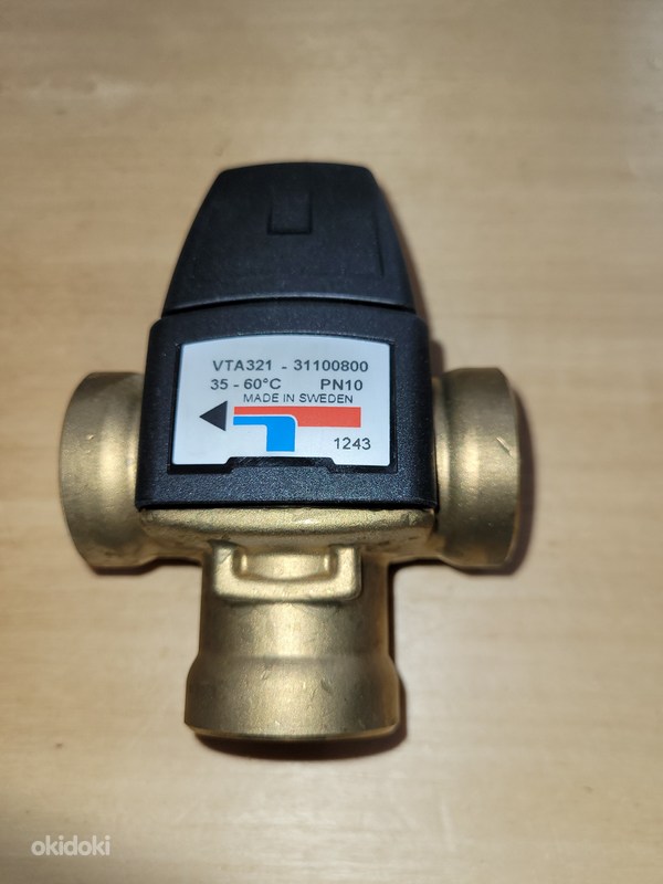

Olles kunagi kahjuks võõras saunas natukene kätt kõrvetanud kraaniveega, siis olen viimasel ajal sellise termoventiili soojale tarbeveele vahele pannud, kui on oht vett üle 55 kraadi kütta. Näiteks sauna, kui vett köetakse kerisega või kahesüsteemne boiler tahkeküttekatlaga.
Re: Kumb on segisti soojaveetoru?
Termosegistid on olemas ja mõnes poes müügil tavasegisti hinnaga.
rst
Postitusi: 452
Liitunud: 30 Okt 2013, 17:18
On tänanud: 20 korda
On tänatud: 19 korda
Garaazi ma ei soovi termosegistit. Samuti valamu termosegistide valik on pehmelt öeldes kehv.
Dušisegistite puhul on termosegistid alati minu silmis eelis valikus.
Antud klapiga lihtsalt välistab kõrvetamise ohu ja seda suhteliselt soodsa hinnaga.
