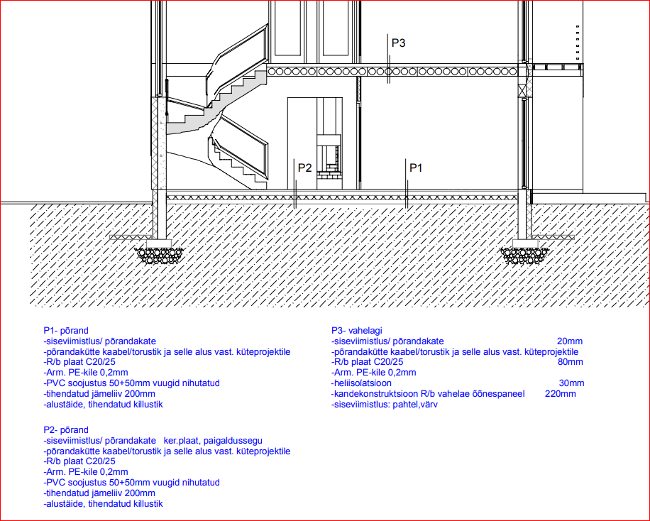

Kuna teema tundub huvi pakkuvat, siis otsisn joonised uuesti üles. On 2 varianti, mõlematel kirjas "soojustus"
- soojustus (EPS 200) 30 mm, kile, betoon 70 mm, "võrk" keskel ja küttetraat. Siin võiks veel mingis mõttes soojustusest rääkida, et vähem kütteenergiat paneeli suunas liiguks
- soojustus 20 mm, kile, betoon 100 mm, "võrk" keskel

Eeltsiteeritud projektis (viimane lk, 20) pole vahelaes määratud EPS-i, vaid on lihtsalt heliisolatsioon ja paksus 30 mm. Kust see EPS-i jutt üldse sisse ronis? Igaks juhuks selle lk tõmmis.

kunn24 kirjutas: 14 Aug 2024, 13:34 Eeltsiteeritud projektis (viimane lk, 20) pole vahelaes määratud EPS-i, vaid on lihtsalt heliisolatsioon ja paksus 30 mm. Kust see EPS-i jutt üldse sisse ronis? Igaks juhuks selle lk tõmmis.
Tööprojektis on EPS:

Veidral kombel paksustel 25 … 100 on antud sama väärtus. (EPS 200 - Reideni Plaat)
Kuigi siin tundub projektis vastuolu olevat - kirjas on EPS 200, siis mõõdud aga viitavad pigem EPS T’le, nendel on jah antud erinevad kokkusurutavuse protsendid: 30 mm 10% ja 20 mm 15%!
(ja "veab välja" 14 Aug 2024, 14:45 postituses toodud survetugevuse 😊)
