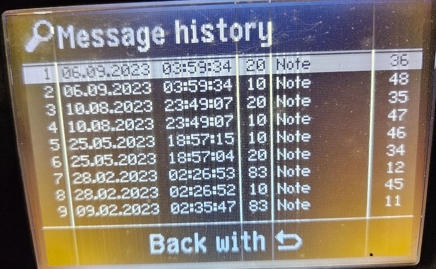

Tänud. Vitocal 100-S, st split seade jep. Pean seda logiraamatut vaatama kas seal neid temperatuure näitab. Mis nendest järeldada saab? Ma ise pole nii suur ekspert :) aga tundub, et kohalkäinud ka pole nii suured eksperdid olnud :D

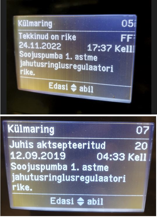

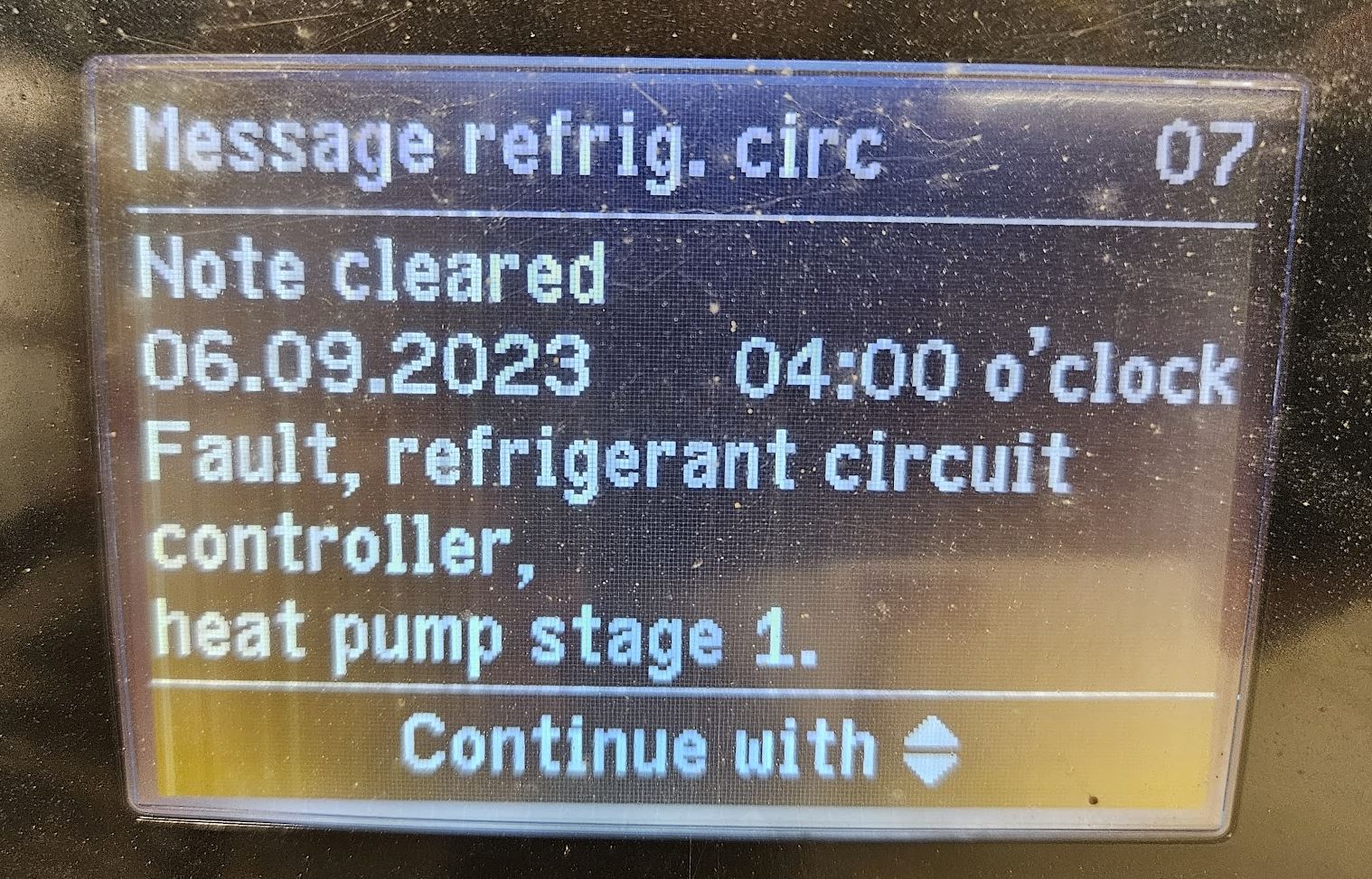

Kui hammas valutab siis teeb hambaarst vea kindlaks mitte ei hakka huupi hambaid välja tõmbama.
Ekraanil on veateade. See on eestikeelne. Asi 1 on see et tõlkes võib olla viga. Seega oleks vaja inglisekeelset veateadet koos veakoodiga. Viga otsitakse veakoodi järgi, see et katki on I astme jahutusregulaator ei aita midagi sest sellist asja pole olemas.

Pane inglisekeelse variandi ka õhtul kui koju jõuan. Vähemalt "spetsialistid" ütlesid et selline viga mida raske leida :D

Kaevates nüüd menüüdes ja võttes kõrvale tehnilise manuaali mis on 336lk pikk, siis selle järgi tundub olevat veakoodid 10,20 ja 83. Number nende kõrval näitab mitu korda see olnud on.
Tehnilises manuaalis troubleshootingu all on nende vasted
* 10 - "Normal" compressor shutdown (No action required)
* 20 - Condensing pressure too high (control high pressure) - As for "D4 Control high pressure": See "Message overview" for the heat pump control unit.
* 83 - Voltage at inverter too low - No action required: Compressor is automatically reset.
Tundub, et siis peamine probleem on see 20. Selle kohta öeldakse peamised põhjused:
* Air in heating circuit - Õhk kütteringis?
* Secondary pump or heating circuit pump blocked - Pump ei tööta või on blokeeritud?
* Condenser contaminated - Välisosa radikas must? See ei tohiks olla probleem, sest täitsa puhas on.
* High pressure sensor faulty - Kõrgsurve sensor? Jälle miski andur mida vahetada? :confused:
Ja võimalikud lahendused:
■ Vent heating circuit. - Kütteringi õhutamine? Kuidas seda tehakse?
■ Check the system pressure. - Kus seda survet vaadata saab? Pumba siseosa peal on kell rohelises.
■ Check secondary pump and heating circuit pumps. - Need pumbad üle kontrollida? Kuidas seda tehakse? Tuleb laiali võtta või?
■ Flush heating circuits. - Sellest ei saanud hästi aru. Süsteemist vesi välja?
Oskab keegi targem miskit juurde kommenteerida/nõu anda? Või kedagi asjalikku soovitada kes ei hakkaks jälle mingeid kalleid andureid välja vahetama lambist ja ka süveneks asja. Ahastus tuleb juba peale ausalt. :cry:

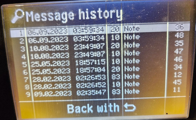

* See veateade minuarust tuli juba aastal 2019 sinna logiraamatusse (pump pandi 2016), aga nüüd eelmisel aastal hakkas riket ekraanile kuvama ja kaitset välja lööma.

Panin veel pilte siia seadistustest, et äkki kellelegi hakkab miskit ebakõla silma.
https://photos.app.goo.gl/MBxPgP8gAAGnKD5q6
Panin ka sinna paar pilti jahutusringist samal ajal kui teeb boilerisse vett ja teise puhverpaaki, st kütteks. Kaks pilti mis on nagu joonistatud graafikud sai vaadata kompressori koormuse alt. Ma ei tea kas nendest saab miskit ebakõla välja lugeda. Kompressori koormusklassi tulpgraafikud on ka välja toodud. Kas number 5 (kus on kõige rohkem tunde) on kõige kõrgem koormus või vastupidi nr 1?

Kompressori töötunnid üle 12 000 on juba päris soliidne. Kui kuskil seadistustes midagi pole vahepeal pekki keeranud ja viga vaikselt ilmus (pean silmas kaitsme väljatagumist), siis ma ise suuri illusioone ei teeks (samas nagu ennist kirjutasin, ma ei tea atud seadmest essugi). Lisaks tekitab kompressori äraruunamise kahtluse su järgmine repliik:
Ma mäletan, et algul oli see nii seadistatud, et küttis kindlale temperatuurile ja siis oli voolukulu ja arve metsik.

Hetkel tundub küll, et pole kamina kütmisega seotud. Pigem tundub, et kui teeb sooja tarbevett, st 50kraadi, siis tekib see viga mingitel kindlatel välistemperatuuridel. Maikuust kuni novembrini ei olnud ühtegi riket kus oleks pidanud sekkuma, st tekkis ainult logiraamatusse.
Variant muidugi testida ka tarbevee temperatuuri langetamisega mõne kraadi võrra, aga alla 50 eriti ei tahaks panna bakteriohu tõttu.
xil kirjutas: 30 Okt 2023, 09:17 Raske uskuda, et rõhuanduri viga tooks kaasa liigvoolukaitsme rakendumise.
Kas viga tekib sõltumatult sellest, kas kamin on vee soojaks kütnud või mitte?
