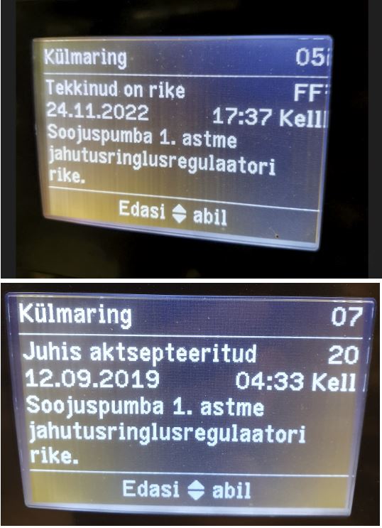

Teksti põhjal eeldaks, et split seade. Kas ta jooksvalt või veel parem kui logis külmaine väljuvat ja sisenevat temperatuuri näitab? Kui mitte, siis ei kontakttermomeetrid ega IR termomeetrid pole kallid. Hea oleks võimsusmeetri või ampermeetriga välisseadme võimsust ka jälgida, aga kui välisseade on pistmikühenduseta kilpi ühendatud, siis mõõteriista ühendamine pole lihtne.
mhmh
Postitusi: 32
Liitunud: 27 Apr 2016, 20:09
Re: Viessmanni Õhk-Vesi veateade
Lugemata postitus Postitas mhmh »
Tänud. Vitocal 100-S, st split seade jep. Pean seda logiraamatut vaatama kas seal neid temperatuure näitab. Mis nendest järeldada saab? Ma ise pole nii suur ekspert :) aga tundub, et kohalkäinud ka pole nii suured eksperdid olnud :D

Kui hammas valutab siis teeb hambaarst vea kindlaks mitte ei hakka huupi hambaid välja tõmbama.
Ekraanil on veateade. See on eestikeelne. Asi 1 on see et tõlkes võib olla viga. Seega oleks vaja inglisekeelset veateadet koos veakoodiga. Viga otsitakse veakoodi järgi, see et katki on I astme jahutusregulaator ei aita midagi sest sellist asja pole olemas.

Pane inglisekeelse variandi ka õhtul kui koju jõuan. Vähemalt "spetsialistid" ütlesid et selline viga mida raske leida :D

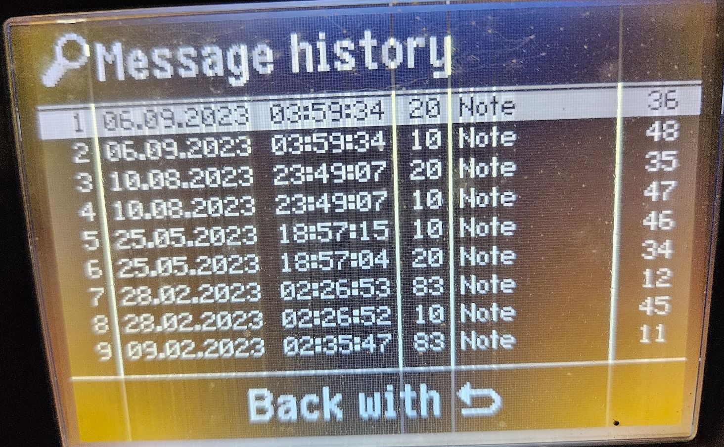

Kaevates nüüd menüüdes ja võttes kõrvale tehnilise manuaali mis on 336lk pikk, siis selle järgi tundub olevat veakoodid 10,20 ja 83. Number nende kõrval näitab mitu korda see olnud on.
Tehnilises manuaalis troubleshootingu all on nende vasted
* 10 - "Normal" compressor shutdown (No action required)
* 20 - Condensing pressure too high (control high pressure) - As for "D4 Control high pressure": See "Message overview" for the heat pump control unit.
* 83 - Voltage at inverter too low - No action required: Compressor is automatically reset.
Tundub, et siis peamine probleem on see 20. Selle kohta öeldakse peamised põhjused:
* Air in heating circuit - Õhk kütteringis?
* Secondary pump or heating circuit pump blocked - Pump ei tööta või on blokeeritud?
* Condenser contaminated - Välisosa radikas must? See ei tohiks olla probleem, sest täitsa puhas on.
* High pressure sensor faulty - Kõrgsurve sensor? Jälle miski andur mida vahetada? :confused:
Ja võimalikud lahendused:
■ Vent heating circuit. - Kütteringi õhutamine? Kuidas seda tehakse?
■ Check the system pressure. - Kus seda survet vaadata saab? Pumba siseosa peal on kell rohelises.
■ Check secondary pump and heating circuit pumps. - Need pumbad üle kontrollida? Kuidas seda tehakse? Tuleb laiali võtta või?
■ Flush heating circuits. - Sellest ei saanud hästi aru. Süsteemist vesi välja?
Oskab keegi targem miskit juurde kommenteerida/nõu anda? Või kedagi asjalikku soovitada kes ei hakkaks jälle mingeid kalleid andureid välja vahetama lambist ja ka süveneks asja. Ahastus tuleb juba peale ausalt. :cry:

Jah, 10 ja 83 ei ole suurt midagi.
20 - Kondenseerumise rõhk liiga kõrge.
Kuna sa asjast ei tea siis ära puutu midagi.
Sinul on veateade. Uuematel soojuspumpadel jagunevad veateated nt F... -veateade (fault), S...(safety) seade kaitseb ennast välise ohu eest.
Külmamasin on sarnane auto mootoriga. Mootoril on jahutus ja soojuspumba puhul tarbitakse kompressori (mootori) poolt toodetud soojust (ehk auto radika soojust). Kui radikat ei jahutata nt ventilaator rikkis siis on autol punane avariisignaal ja autot kasutada ei tohi. Sinul puudub soojusvahetil jahutus ehk vesi soojusvahetis ei jahuta piisavalt külmaainet. Kuna seda juhub vaid harva siis võib arvata et küttesüsteemis on õhku või on soojuspumba paigaldus puudulik et ta ekstreemses olukorras annab ülekuumenemise veateate.
Kui küttesüsteemis ei ole puhverpaaki siis arvatavalt paagi paigaldamine võiks aidata.

Samas tööstusliku seadme töötundide 12 000 puhul julgeks ta töövõimes juba kahelda. Kõik sõltub töörezhiimist ja seadme kvaliteedist. Näiteks kui enamus aega on rezhiim 20 %, see on hoopis teine jutt kui oleks 80%.
Saada see kaebus, et lööb kaitset välja nendele lukkseppadele, küsi, mida nad arvavad. Või vali teised, loetelu andsin, kuna nende äriloogika tundub olevat vahetada ämbriga juppe kuniks tööle hakkab.

Hetkel tundub küll, et pole kamina kütmisega seotud. Pigem tundub, et kui teeb sooja tarbevett, st 50kraadi, siis tekib see viga mingitel kindlatel välistemperatuuridel. Maikuust kuni novembrini ei olnud ühtegi riket kus oleks pidanud sekkuma, st tekkis ainult logiraamatusse.
Variant muidugi testida ka tarbevee temperatuuri langetamisega mõne kraadi võrra, aga alla 50 eriti ei tahaks panna bakteriohu tõttu.
xil kirjutas: 30 Okt 2023, 09:17 Raske uskuda, et rõhuanduri viga tooks kaasa liigvoolukaitsme rakendumise.
Kas viga tekib sõltumatult sellest, kas kamin on vee soojaks kütnud või mitte?
