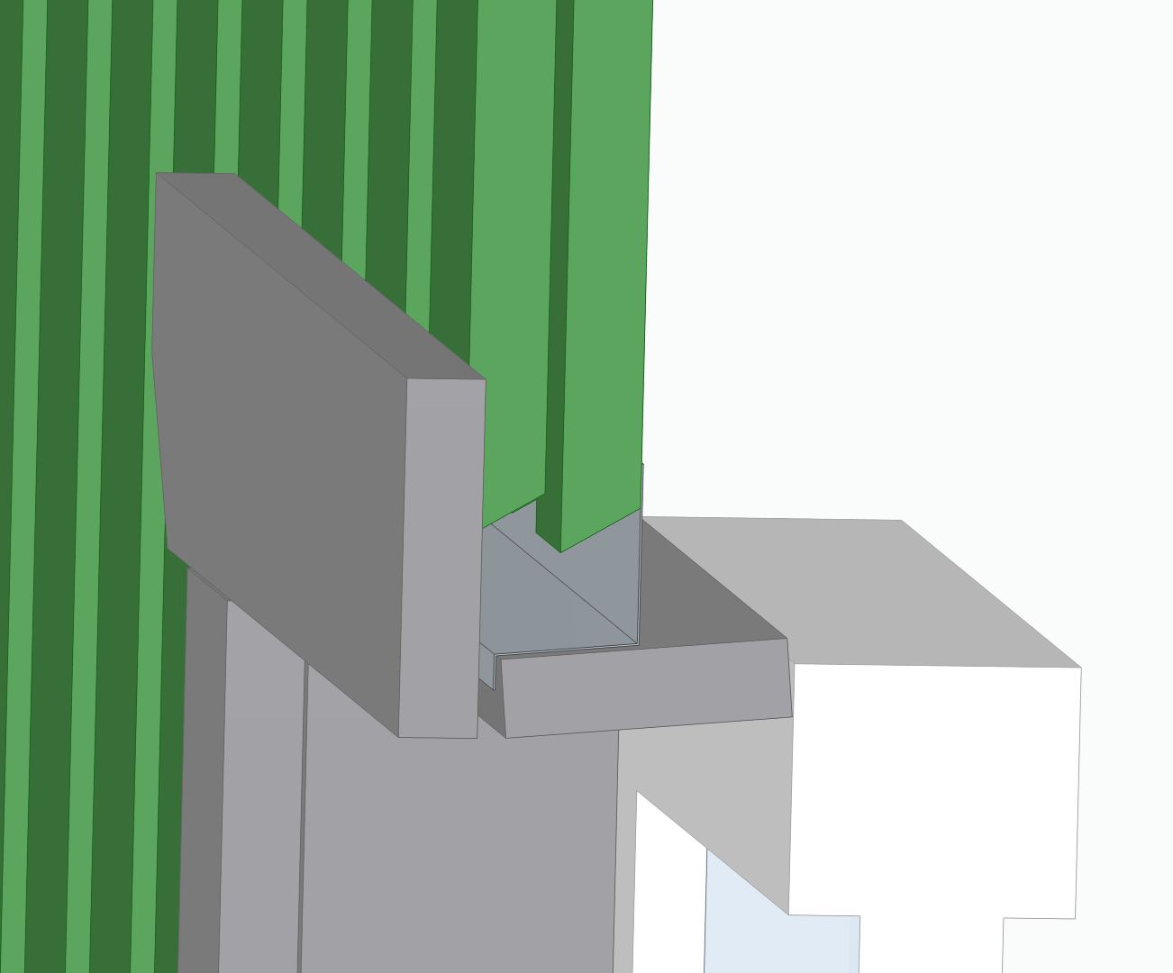

Seda varianti kaalusin isegi, aga sealt mõtlesin juba edasi, et ehk tasuks see pilu jätta laiem ja lisada veeplekk voodrilaudade tagant sinna pilusse? See hoiaks potensiaalse vee kaugemal akna paigaldusvuugist (vahust ja tuuletõkke teibist). Voodrilaudade alumises otsas ka kaldlõiked, et veenina tekitada.

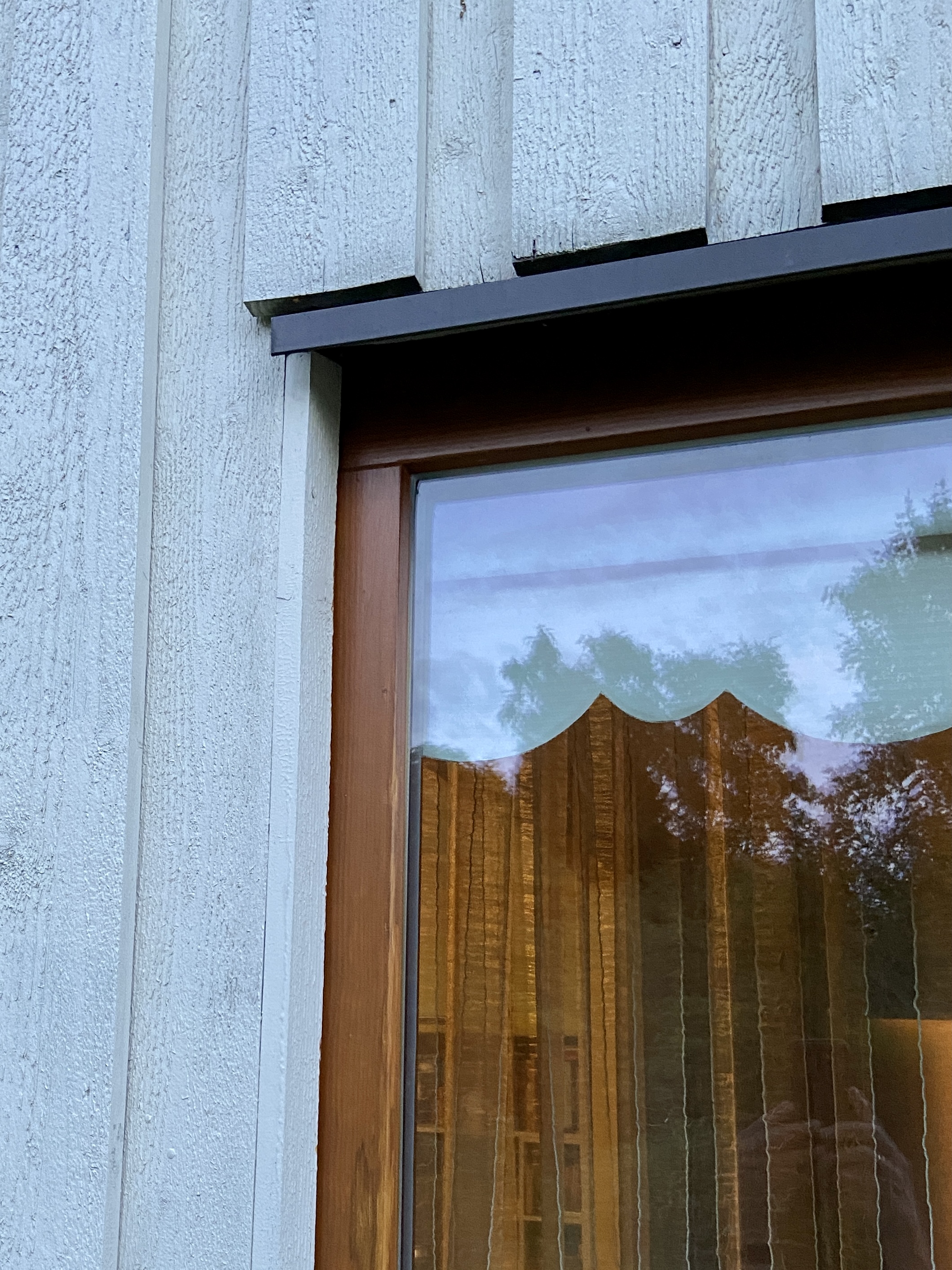

Mina lasin abihoonel alumise laudise peale akna piirdelauad. Hoonel on suur räästas ka muidugi, väga ei põdenud selle pärast. Külgmiste laudadega oli pisut rohkem tegemist alumises otsas.

Kasutaja dzim pildi näite varal tekkis mul üks uudishimulik küsimus üldhuvi mõttes, et kas vertikaalse laudise alumised otsad võivad toetuda veeninale või peaks jätma mingi 10mm tuulutusvahe?

ei saagi aru, on seal see veenina üldse?
Postitusi: 2112
Re: Akna piirdelauad vertikaalse voodrilauaga ("Poola" kaaslaudis)
Urmas tahtis öelda - toetuda vahetult veeplekile (vs viltune veenina ja väike vahe veeplekiga)

rundll kirjutas: 01 Sept 2022, 07:11 ei saagi aru, on seal see veenina üldse?
Kui pilti natuke suurendad siis on veenina koos kassiga täiesti nähtaval. ;)

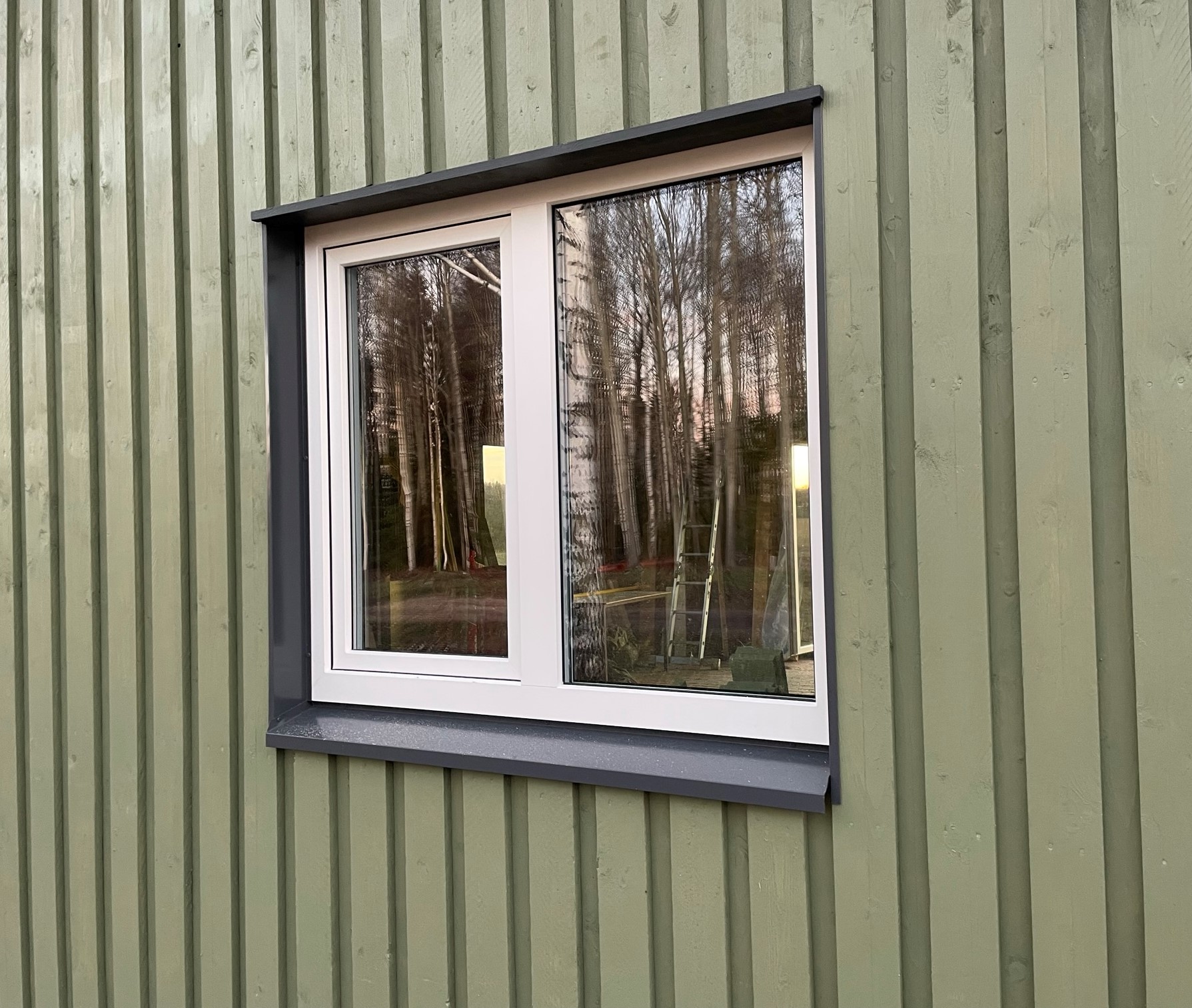

Peale ühe ja teise ideega mängimist otsustasin ka siiski pinnapealsetest piirdelaudadest loobuda. Küljepõsed vormistasin mõõdu järgi painutada lastud plekiga ja pealiskülje värvitud lauaga. Laudise sammuga oli veidi mängimist-venitamist, et iga akna juures pealmine laud õigel kaugusel paikneks, aga mängis välja.
Sai suht soliidne ja tagasihoidlik lahendus.

Küljepleki võiks ikka veepleki ülespöörde PEALE panna - milleks seda vett sinna vahele sokutada....
mart63
Postitusi: 7
Liitunud: 05 Juul 2022, 14:13
Lugemata postitus Postitas mart63 »
Algne mõte sedasi oligi, aga visuaalselt kohe üldse ei meeldinud - küljepleki alumine ots tuli nii kõrgelt lõpetada ja seina välispinnale pööratud serv veepleki üles pööratud otsa võrra veel kõrgemalt.
Veepleki ülespööratud serva ja küljeplekki vahe on silikoonitud, sõlme veekindluse pärast väga ei muretse. Rohkem nikerdamist küll oli, aga noh kompromiss.
