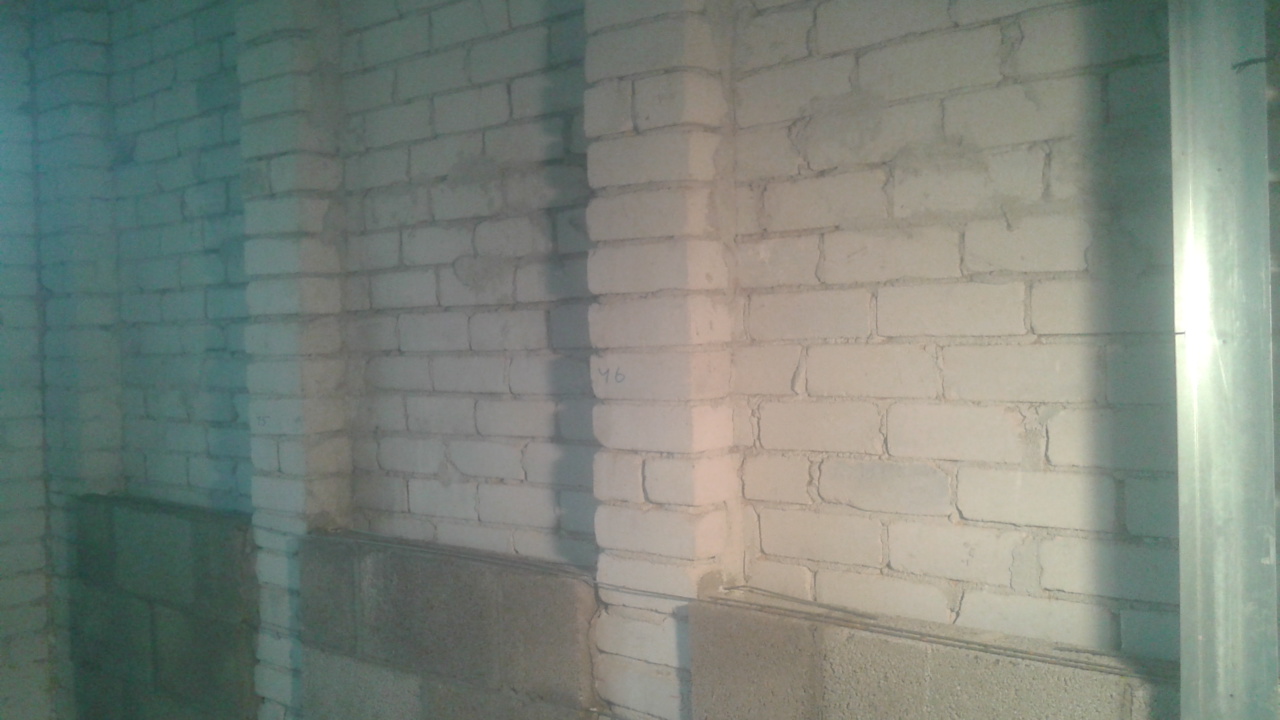

Kui projekt oli kohustuslik, projekt olemas, tõid teostab kutsetegevuse raames ehitaja, siis ehitamine peab toimuma ehitusprojekti alusel.
Kui projekti koostanud projekteerijat ei usalda, siis tuleb pöörduda teise, usaldusväärsema projekteerija poole,
tellida uus projekt, uus ehitusluba ja ikkagi ehitada ehitusprojekti kohaselt. Kehtiv kord on niisugune.
Üks udune pilt ka siia juurde ühest 8 aasta tagusest analoogsest tööst vastavalt tööprojektile:
Jah, oli palju nikerdamist ja plokkide lõikamisega kaasnevat tolmutamist, aga arvan, et sai hää.
