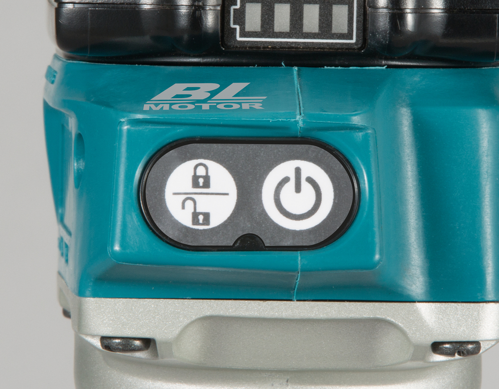

Makita puhul häirib sügavuse reguleerimine, kui on tavaline põhi all, loksub liialt. Visuaalsest küljest valuserv:
