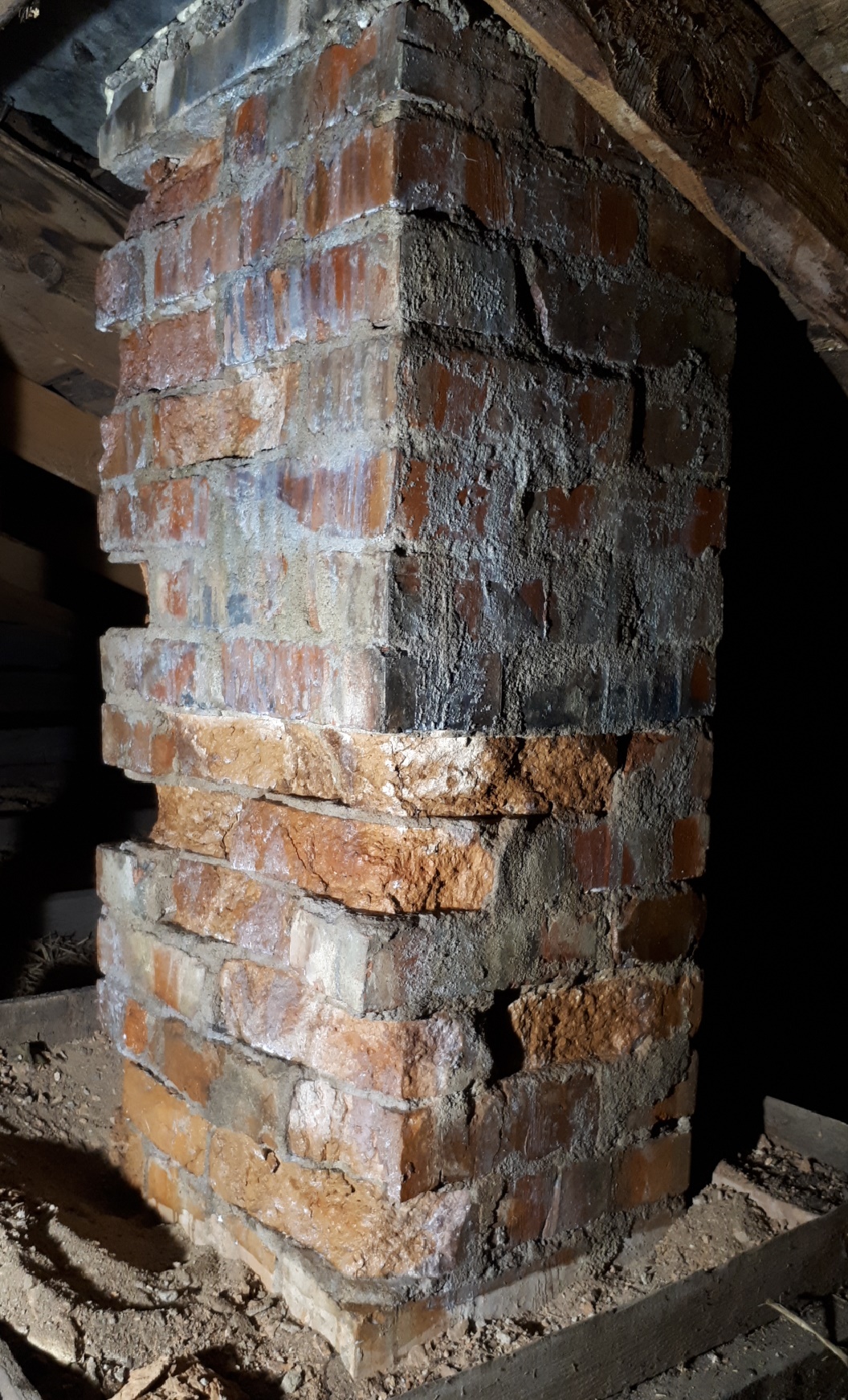

millega parandada osaliselt lagunenud kividega korstnajalga pööningul?
ise mõtlesin Weber TT-ga. või on sobivamaid materjale?
kas krohvivõrk ka ümber tõmmata?

Ise lasime sel talvel maamajal kaks sarnast vahelaeni maha lammutada ja asendasime 200mm Isokerniga. Mina küll sellist ei reanimeeriks ja tuleks teha "hädatapmine". ;)

See TT pahtel nüüd küll pole hea valik.
Kui korsten on seest veel terve, siis on see ime ja kui see ime on sündinud, siis võta müürisegu ehk krohvisegu ja tasanda korsten ja silu krohvisehuga, kasutades ka soovitavalt krohvivõrku, jämedasilmalist.
Urmase nõuannet võta tõsisemalt kui minu oma.

tänud. teeb siis müürisegu ja võrguga.
lõhkuma ei hakka, lihtsam on metallhülss sisse panna. tegemist kõrvalhoone korstnaga mida kasutaks suht harva.

Pead neid auke mitu korda täitma ja siis lase paar päeva kivistuda, enne krohvimist.

samas vaatan et TT nakketugevus on 0,5 müürisegul aga vaid 0,15

akvanaut kirjutas: 11 Juun 2020, 12:31 samas vaatan et TT nakketugevus on 0,5 müürisegul aga vaid 0,15
Vaata oma korstent ja vaata Weber TT kasutusjuhendit kihi max paksuse kohta. Saad ilusti terve suve ära sisustada TT-ga auke täites ja sügisel kütma hakata. ;)
Täida-tasanda augud krohviseguga ja võrguga krohvimiseks võid kasutada armeerimissegu. Kasvõi Sakreti oma, see on kah vinge nakkumisega. Või plaatimissegu.

olen lagunenud kivid välja võtnud ja asendanud,palju kindlam,kui pahtlid ja muud jamad,samas on see nii lühike vahemaa harjani,et lihtsam pits maha võtta ja uus teha

gamla kirjutas: 11 Juun 2020, 20:49 olen lagunenud kivid välja võtnud ja asendanud,palju kindlam,kui pahtlid ja muud jamad,samas on see nii lühike vahemaa harjani,et lihtsam pits maha võtta ja uus teha
Kas pildil on olemas terveid kive? Kui on, siis pean mina minema okulisti juurde aega reserveerima. Võib olla teiselpool korstent on, kuid neid telliseid pildilt ei näe, jäävad teised nurga taha. ;) Kuidas aitab uus korstnapits leevendada pildil olevate lagunenud telliste muret vahelahest uue pitsini? Isetaastuvad tellised nagu sisaliku sabad? Lihtsalt mõned küsimused, ei midagi isiklikku.
Uus korsten Isokerni moodulitest läheb maksma ca 250 eurot. On see raha vs reanimatsioonile kuluvate materjalide ja ajakuluga võrdne? Minu jaoks ei olnud, sest arvestasin ka sellega, et ma ei pea vähemalt 30 aastat enam muretsema selle pärast, et kas reanimeerimine andis efekti või ei. Valik on teema algataja mure!
Muide, sellise lühikese jupi Isokernist ladumine võtab aega koos korstnapitsi krohvimisega max ühe nädalavahetuse. Ja see on ka koos pikkade suitsu- ja õllepausidega. ;)

Kui II- sordi Lode kivist ise laduda siis tuleks materjali maksumus ca100€ (otsid normaalse hinnaga pakkumisi - kivi maksab korraliku alega ca 50 sent/tk) kokku koos uue pitsiga 2 meetrit. eeliseks on see, et puhtalt pitsi ladudes jääb krohvimise osa ära.
Moodul (Isokern, Schiedel jms)muidugi kõvasti kergem ja kiirem paigaldada, samas materjal maksab rohkem - valiku küsimus, mida eelistada

RaJy kirjutas: 11 Juun 2020, 23:49 Moodul (Isokern, Schiedel jms)muidugi kõvasti kergem ja kiirem paigaldada, samas materjal maksab rohkem - valiku küsimus, mida eelistada
Ehk kui osta teenust, siis 50:50 rahalises mõttes niivõinaa. Nisanäpp oskab ka 4 plokki Isokerni) keerdu laduda. ;)

Teemaalgataja soovis sisuliselt pahtlist uue korstna üles möksida - tellistest tuleb lihtsalt odavam ja tulevikku silmas pidades ka kestvam - ehk siis veel soodsam kui pahtli-krohviga mätsides. Moodul on hea, aga nagu öeldud siis ise tehes tuleb kallim. Teenusena ostes pole hinnas vahet, moodul valmib kiiremini.

Nagu pildil näha siis kivi on pudi ja pole kaugel aeg kui kivi asemel tühi koht ja auk!Kvaliteetne lahendus on plats puhtaks ja uus korsten ja vastavalt nagu seal võimalik kas tellis või isokern.kõik muu tegevus on iseenda petmine!

Urmas vastas esimesena õige vastuse.
Urmas kirjutas: 11 Juun 2020, 04:19 Ise lasime sel talvel maamajal kaks sarnast vahelaeni maha lammutada ja asendasime 200mm Isokerniga. Mina küll sellist ei reanimeeriks ja tuleks teha "hädatapmine". ;)
