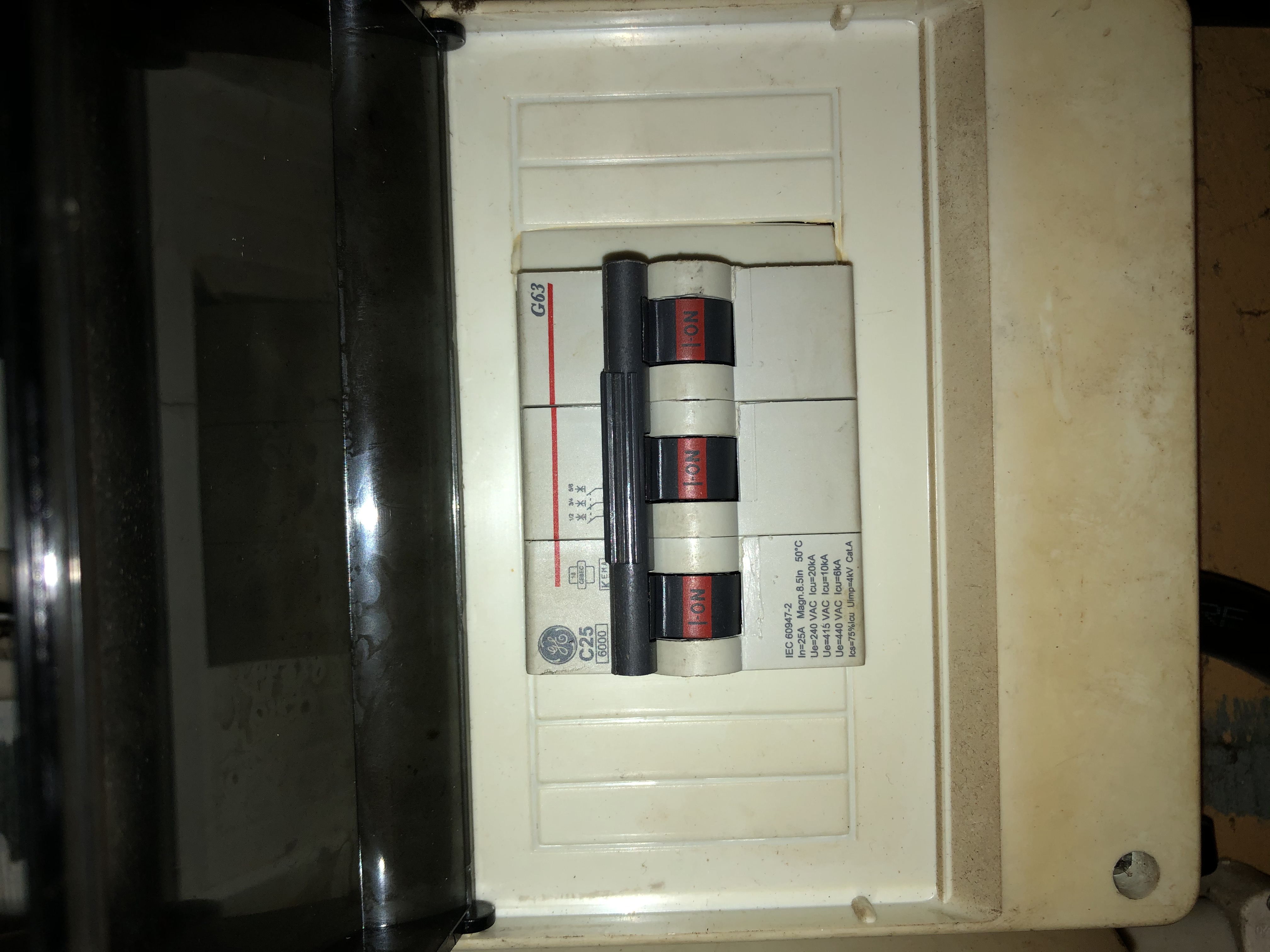

Lisan pildi maja peakaitsmest.
Oskab keegi nõu anda?

Kui naabrid on sellised, siis telli plommide eemaldus ja enda kaitse tõsta 25A. Kusjuures selle võid lasta ükskõik millisel elektrikul teha, nõuetekohasus on võtmesõna. Kui kolme faasi ei ole, siis unusta keris ära. Ülejäänuga saad 1x25 ilusasti hakkama ja jääb üle ka. Kui nüüd peaks olema, et ongi sinna peakaitsmele ühendatud ainult üks faas, siis hakkab ta ilmselt mingitel hetkedel rakenduma ja teised saavad ka aru, et on vaja kolmele faasile üle minna.

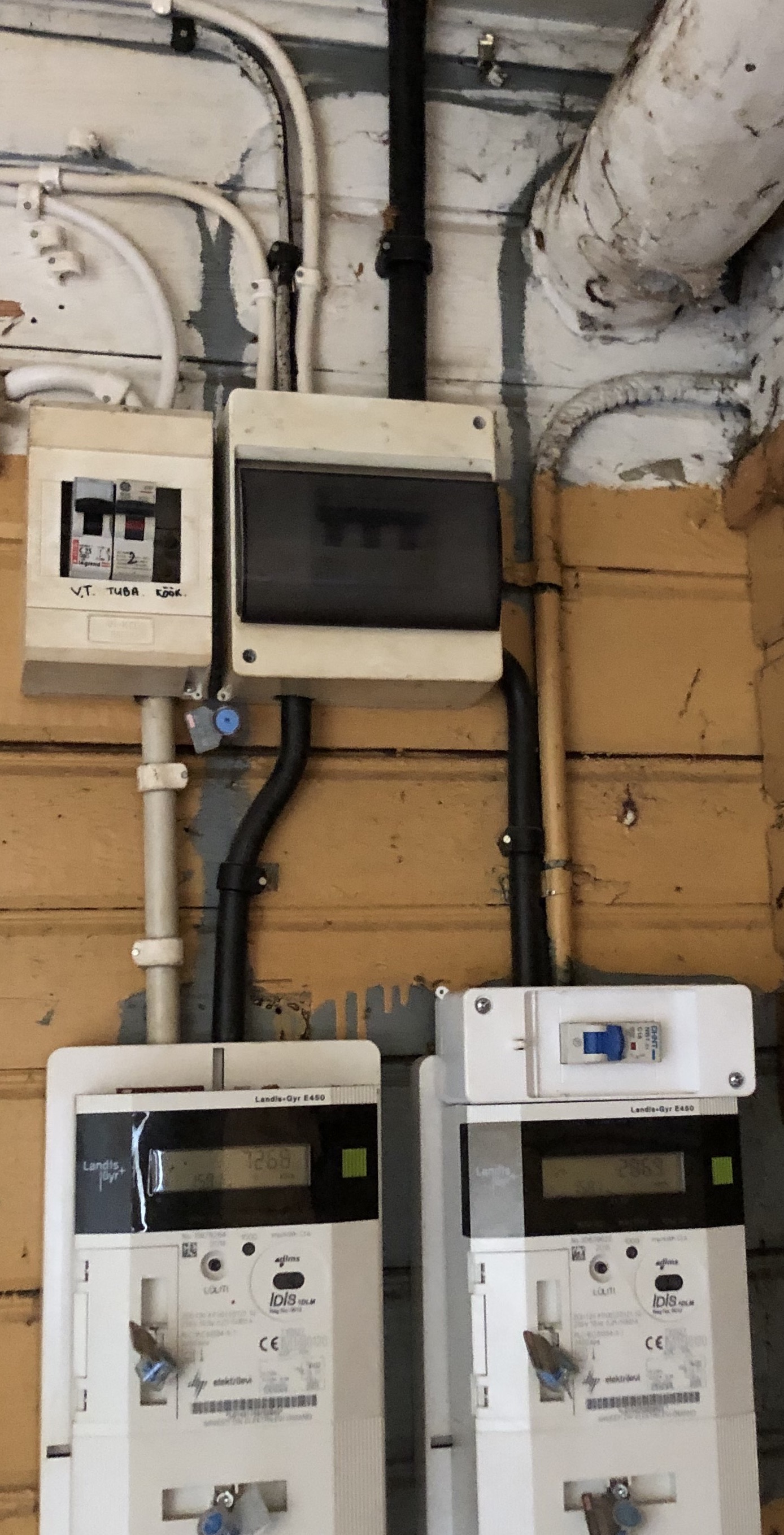

Pildi järgi tuleb majja 3 faasi aga korteritel on 1 faasi. Kas arvesti on 3f või 1f polnud pildil välja võimalik lugeda. Kuna korteritel kaitsed ei kuulu plommimisele siis neid võib suurendada kuid mõistuse piires. Ka on võibolla üleminek korteril 1f->3f kõigest arvesti vahetus ja see arvesti ning PK vahelise juhtme vahetus.
Isenesest kuna sinul king pigistab siis oma korteri arvesti vahetus halvimal juhul 1f->3f maksad loomulikult ise.
Kui nüüd KÜ tasandil sinu tegevus halvendab peakaitset - st. sinu saunaskäik lõpeb kõigile pimedusega siis on õiglane, et PK suurendamise kulud maksad sina.
Ühistu tasandil peate KÜ koosolekul kompromissile jõudma, üldlevinud reegel on tõesti nii, et kui teised on rahul siis maksab asja eest see kes pole rahul.

Tänan vastuse eest! Lisan pildi arvestist lähemalt, saab ehk selguse kas siis on 3f või ei... Sellega olen arvestanud et omad kulud ikka ise kannan, võimalusel sooviks aga vältida olukorda et naabritega maid jälle jagadaKalvis kirjutas: ↑23 Apr 2020, 14:14 Pildi järgi tuleb majja 3 faasi aga korteritel on 1 faasi. Kas arvesti on 3f või 1f polnud pildil välja võimalik lugeda. Kuna korteritel kaitsed ei kuulu plommimisele siis neid võib suurendada kuid mõistuse piires. Ka on võibolla üleminek korteril 1f->3f kõigest arvesti vahetus ja see arvesti ning PK vahelise juhtme vahetus.

Eelnevalt teiste poolt vastati, et lihtsalt oma KL suurendades saab kogu muu kompoti kenasti ühele poole - sellega sa tavajuhtudel ei tee teistele jama ega midagi.
Teoorias koos kerisega saaksite ehk 3f KL-ga hakkama - seejuures tuleb faaside koormusi õieti hinnata - peaks välja mängima. Kuni 4kW keris, prioriteedirelee ja ise mitte midagi muud ei tarbi (pesu ei pese, pliiti ei kasuta) saab veel 1f hakkama. Seega on võimalik isegi lahendus 1f korral!

Ja kas need C25 ja B10 on mõlemad teemaalgataja automaadid? et siis tegelikult on teemaalgatajal juba 1 faas 25 amprit kasutusel?
