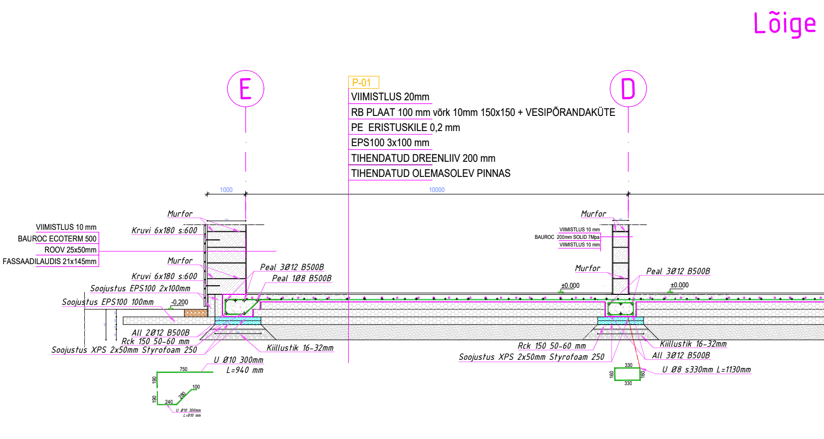

Insener joonistas ülaltoodud lahenduse. Kuna insenerilt laekuvad vastused tavaliselt (liiga) aegalaselt (või olen mina lihtsalt kannatamatu) siis küsin siin:
  1. mis asi võiks olla joonisel märgitud RCK 150 killustiku ja betoonivalu vahel?
  2. kas põrandakütte paigutamine kandekonstruktsiooni sisse on hea mõte? kas see ei peaks olema eraldi kihis põranda peal?
  3. kuna veetase krundil on kõrge (120-70cm, sõltuvalt aastajast) ja kandev kiht pole dreeniv (peenliiv) siis kas ei vajaks vundament mööda perimeetrit drenaazi?

C. 15 cm liivakiht peatab vee kapillaartõusu. Kui põhjavesi on min 70 cm sügavusel siis probleeme pole
B. Pole probleem.

kunn24 kirjutas: 17 Veebr 2020, 14:00 Palu arhitektil või inseneril kindlasti ümber teha lahendus, kus puitvooder on ca 5 cm maapinnast.
Ma eeldan, et see osa on iroonia? Kurat, ilma vastavasisuliste smilideta on ikka võimatu aru saada, mis on tõsine ja mis iroonia.
RCK 150 jäi ka mulle segaseks, Google samuti ei andnud vastust. Kas said selgust?
Ma googeldasin ise ka aga targaks ei saanud.
Küsides tuli selline vastus: "RCK 150 on betooni klass mida kasutada põrandavaluks ilma armatuurita. "
Samuti ma ei taba, miks on tehtud eraldi killutikust vallid, kui liiv kannab XPS-i kaudu koormuse (lubatud antud XPS-ile on 90kN/m2) sama hästi ära? Sellist kukesuppi reaalselt on väga tülikas ehitada, soovitan taotleda 1 materjali ära jätmist ja täielikult liivaga või siis killustikuga alust.
Äkki tulenevalt pinnasest: kõrge pinnaveetase + mittedreeniv peenliiv?
Ma ei oska küll põhjust arvata, mul puudb ettevalmistus või teadmsied mis lubaksid seda hinnata.
Ülemise EPS100 servad tuleks faasida 45 kraadi alla, vastasel juhul jääb pingekontsentraator betooni.
Sa pead silmas põrandas oleva ülemise kihi?
Kas võimalik radooni teema on lahendatud? Ma ei näe seda, kile põrandaplaadi all on ka mingi kasvuhoonekile, mis läheb peal käies vältimatult katki.
Uuring tehtud ja radoon pole antud kohas teema, kõik näitajad olid kõvasti allapool miinimumnormi, seega otsene vajadus radoonitõkkekile järgi puudub.
Võiksid lisaks küsida, kas sarruseid ei saaks üldse vältida, kasutades kiuga betooni? http://www.kiudbetoon.ee/kiudbetoon.htm Küttetorude kinnitamiseks võrk on vajalik, kuid selle võib siis dimensioneerida peenemast traadist. http://www.rudus.ee/Failid%20betoon/Bhinnakiri2012.pdf lk 9 on kiudbetooni (Armix) hinnalisad, selle 10- 20 m3 juures ei puhu see üldse pilli, kui saab armatuuriga jantimisest loobuda.

Tore on vaadata, et projekteeritakse plaatvundamente 100mm kandva plaadiga. Huvitav, et paljud arvutusprogrammid alla 120mm RB plaati ei lase isegi arvutada. Ammugi pole pealmises pinnas armatuurrauda, kuigi pildi järgi jääb mulje, et meil on tegu ikkagi mitmesildelise plaadiga. Järjekorselt on näha, et keegi pole MITTE midagi siin läbi arvutanud.
Kas Bauroc lubab antud 500mm laia plokki toetada ainult 300mm ulatuses nii, et 200mm ripub üle? Soovitan seda Baurocist ülekontrollida.

rst kirjutas: 17 Veebr 2020, 16:02 Kas Bauroc lubab antud 500mm laia plokki toetada ainult 300mm ulatuses nii, et 200mm ripub üle? Soovitan seda Baurocist ülekontrollida.
Baurocki enda lehel on näidisõlmena selline asi väljas, siin ulatub 200 mm üle serva.

Peab nõustuma postitaja rst kommentaaridega...
- kui pole kandev plaat siis mis räägitakse plaatvundamendist?
- kui on plaatvundament so on ette nähtud nõrkadele pinnastele hoone koormuse "hajutamiseks" siis on plaadi töötamiseks plaatvundamendina vale nii plaadi paksus kui armatuur - lisaks ei paigaldata sellise skeemiga töötavasse plaati küttetorustikku
- kui natuke süveneda siis on näha, et Bauroc sokli näidissõlm ja siin antud sõlm pole analoogsed
Täiesti nõus - järjekordselt pole keegi midagi läbi arvutanud...

:scratch: Huvitav, kas närilistel ei või tekkida tahtmine vundamentide taldade alustesse EPS-ide või XPS-de sisse sooje korterelamuid rajada? Mul igatahes üks analoogne kogemus olemas.
Madalvundamentide ja plaatvundamentide alla pole just väga pikk teekond käike kaevandada.

kunn24 kirjutas: 17 Veebr 2020, 23:08 ...
Samas 300 mm plokist on ilusti vundamedil. Teeb sama välja, kui ladudada 300 mm laiast plokist sein täie laiusega vundamentile ja kleepida talle 200 mm soojustust koos krohviga külge. Arvutada võib ikka, iseasi, kuhu sellega jõuab.
Kahjuks ei vasta täpselt samaga.
Ühel juhul on terve plokk (300mm) terve oma ristlõike ulatuses ühtlaselt toetatud ja koormatud. Ning tõesti isegi väikeplokkidel on minimaalseid deformatsioone kui neid koormata.
500mm lai ploki puhul tekib meil olukord, kus 300mm on koormatud ning seal tekib väike deformatsioon, kuid samas kõrval on 200mm täiesti koormamata. Arva ära mis juhtub nüüd.
Okei aitan välja sind ühe ilusa pildiga, mis mulle saadeti ühe mureliku eramu omaniku poolt, sest ta tegi nii nagu arhitekt oli ARHITEKTUURSES EELPROJEKTIS ettenäinud.

rst kirjutas: 18 Veebr 2020, 08:38 Okei aitan välja sind ühe ilusa pildiga, mis mulle saadeti ühe mureliku eramu omaniku poolt, sest ta tegi nii nagu arhitekt oli ARHITEKTUURSES EELPROJEKTIS ettenäinud.
Antud pildi pealt visuaalselt tunduks, kus toetuse/mittetoetamise suhe plokil ei paista mitte 30/20, vaid rohkem 25/25, mis enam ei vasta ka plokitehase tüüpjoonisele ja võib seina murdumise põhjuseks olla.

kunn24 kirjutas: 18 Veebr 2020, 09:15 Sa vaata, mida on kõige alumise kiviga tehtud (hammas sisse saetud).
Ei tarvitse olla hammas sisse saetud, plokk toetub vundamendile ja põrandavalu on tehtud hiljem, mis jätab ainult mulje nagu oleks plokil hammas sisse tehtud.

Hammast ei ole sisse saetud plokki. Antud mure oli peaaegu kõikide avade kõrval. Teatavasti on avade kõrval koormus suurem.
Bauroci enda sõlme peal on joonestatud 90mm õõnesplokk välja viimistluseks, kuid tegelikult hakkab ka see koormust vastu võtma.
Bauroci näidissõlm on täitsa töötav lahendus ja ei ole näinud selliseid jubedaid pilte seintest antud lahendusega.
Palun mitte segi ajada Bauroci näidissõlme 200-250mm üle toetuskoha rippuva "lahendusega".
Jõudu teema algatajale, sest niikaua kui pole koppa maasse löödud on vigade likvideerimine projektis odav. :wave:

rst-l on õigus...
Bauroc tüüpjoonisel EI OLE kandev plokk KONSOOLSELT üle serva...

Plaatvundamendist...
Kui kasutada koormust taluvaid ja üle kandvaid soojustusi siis tuleb tugevuse hindamisel kasutada surveroome parameetreid. Kui hoone kasutusiga on 50a (mis on standardis nõutud ja kui pole kokku lepitud teisiti) siis tuleks arvestada, et EPS toodete (nt EPS200) surveroome parameetrid ei vasta nõuetele, sest sertifikaat ei anna tugevusparameetreid 50a (vastavad katsed on tegemata)...
