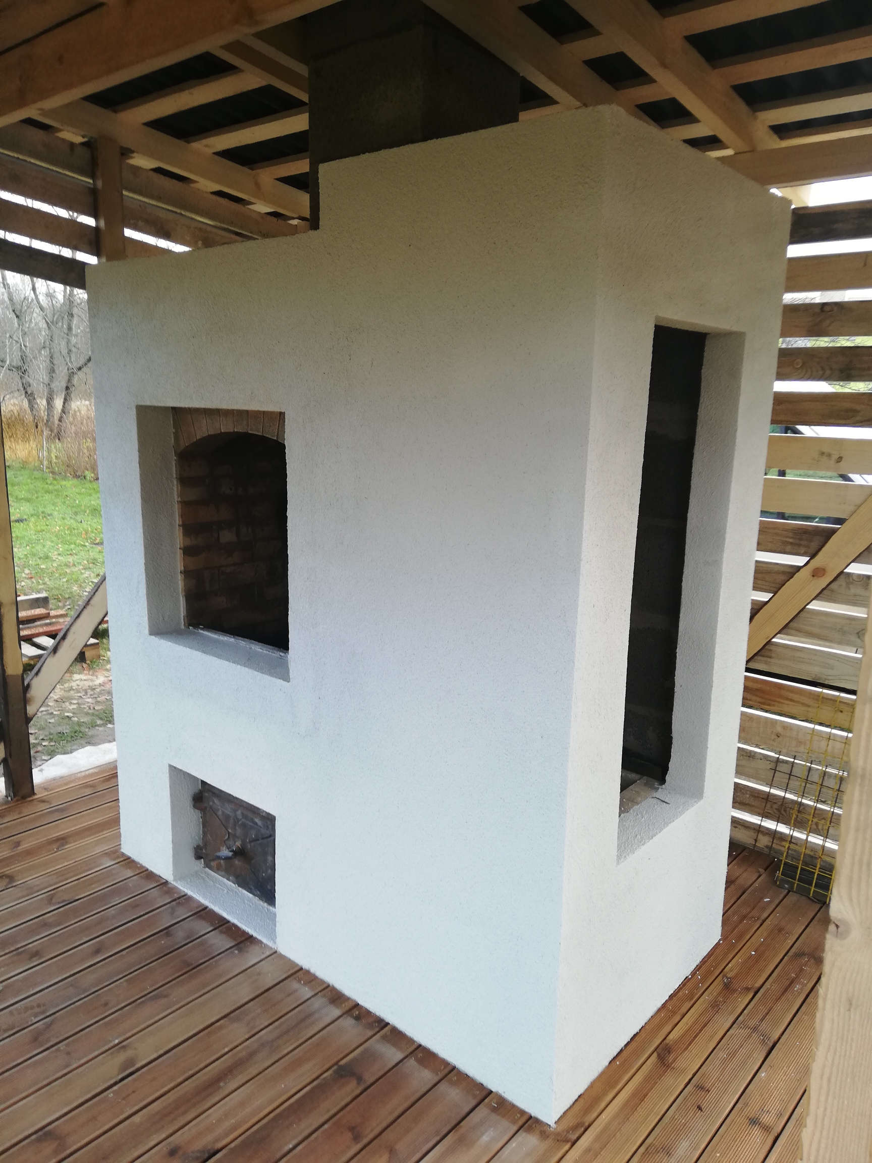

Re: Välikamin koos suitsuahjuga
Lisan pildi välikaminast mis sai Audrusse tehtud. All vasakus nurgas kamina all on suitsuahju kolle. Mõned asjad on veel puudu aga eks saab needki ükskord paika.
