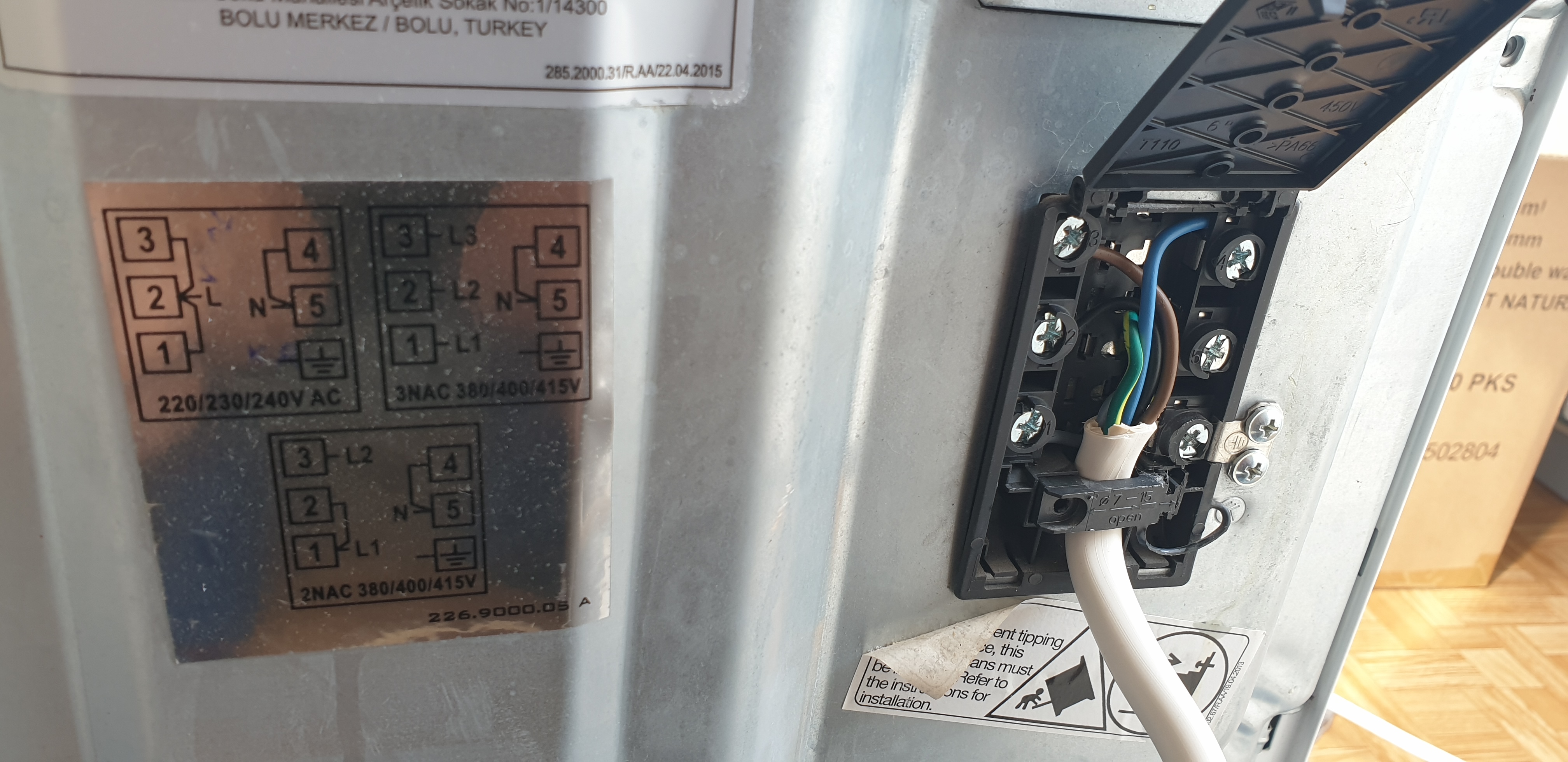

Tallinna, 9 kordne paneelmaja. Pliital 3 faasi, neutraal ja maandus ühendatud. Jõupistikus 3 faasi ja neutraal. Mis on valesti?

Misasi valesti peaks olema ? Pildilt ei paista aga kui osa asju ei tööta siis tegelikult on vaja kokku ühendada klemmid 4 ja 5 ning sinine peaks mõlema külge minema. Ja see kolla/rohe tõsta klemmi nr 6 külge. Kui juba nii ongi siis on kas juhe teiseste otsast ühendamata/valesti ühendatud (ja neid juhuseid on ikka kümnete kaupa olnud) või on PLIIT (mitte mingi kuradima pliita) katki. Kui see kaabliühenduse pilt teiselt poolt teha siis saaks parema ülevaate.

Sul paistab olevat 4-sooneline kaabel, tänapäevaseks 3-faasiliseks ühenduseks oleks vaja 5- soonelist kaablit, mis ühendada nagu pliidi skeemil näha. Praegu ei lähe sul klemmile 3 ühtegi juhet, sinna peab kolmas faas minema.
Ühenda sama moodi, nagu vana pliit oli ühendatud.

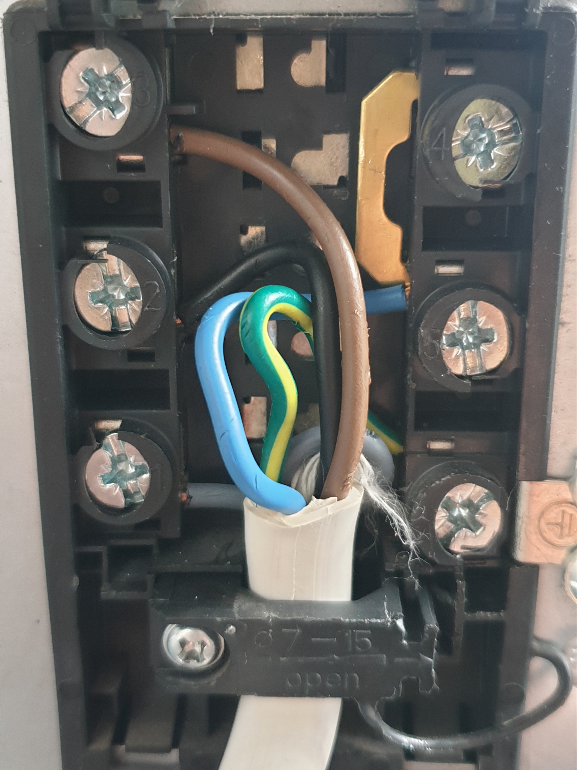

Vana oli 220 v 1 faasi peal. Uuel on pildil kehvasti näha aga kõik 1,2,3 faasi on ühendatud. Neutraali sildasin 4 ja 5 alla. Kaabel on 5 kiuline, aga maandus jääb kasutuseta.
Ahi töötab, aga pliitaplaadid mitte.

Seal on hall soon ka olemas. Üsna vähe paistab, ilmselt seepärast jääbki mulje, et on neli soont. Aga kui nüüd ühendused on kõik olemas nagu kirjutasid siis peab kindlaks tegema, et seal ka pinge olemas on. Lühidalt tee kindlaks, et kaabli teine otsa ka ühendatud oleks. Osades kortermajades olen kohanud juhust kus tuleb korterisse ainult 2 faasi. Kui sa seda kappi lahti ei saa või ei taha või (vahet pole mis põhjus) siis saad kontrollida sedasi, et vahetad näiteks pliidi küljes musta ja halli omavahel.

Nii. Vahetasin musta ja halli ära. Pliitaplaadid töötavad, ahi enam mitte.

Seega pead kapis uurima, kuhu ja mismoodi seal midagi ühendatud on. On ka plaan B, et kasutad seda ühendamislahendust mis on kleepeka peal alumisel pildil. Aga enne seda peaks ikkagi uurima mis seal elektrikapis toimub ja millised kaitsmed seal kasutusel on.

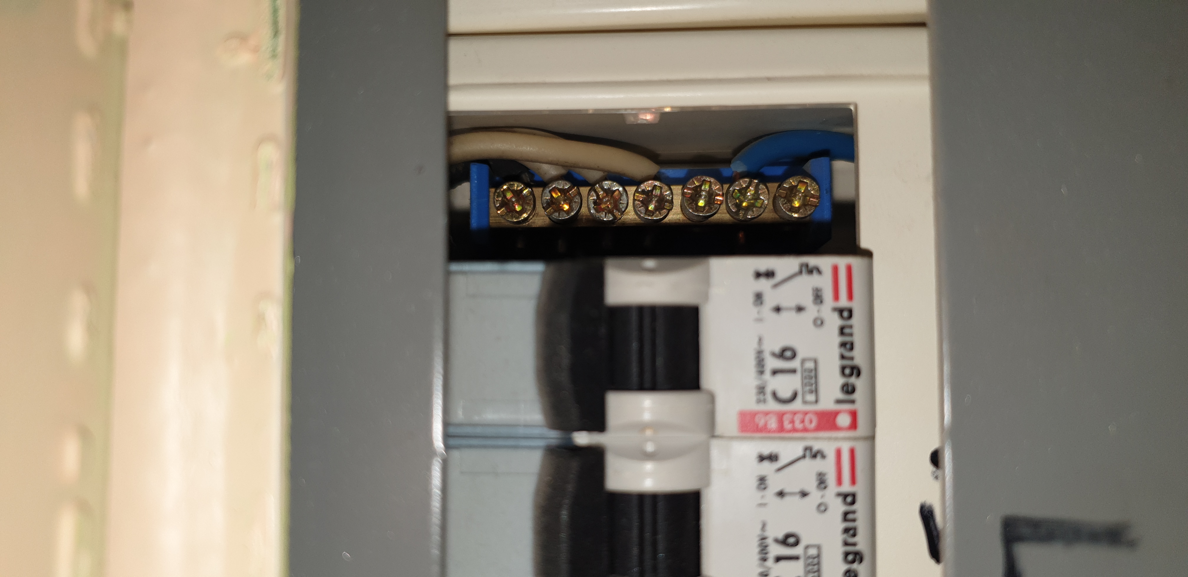

Kapp on lukus. Nii palju on näha kui pildil, kõige ülemine on must kaabel. Mis on kõige kurvem tulem kui plaan B ei lähe nii nagu võiks? Ehk lôöb kaitsme lihtsalt välja?

Kui kõik muu on korras siis tõesti ei juhtu muud kui hakkab see kaitseautomaat rakenduma. (See hakkab siis jõledasti närvidele käima kui peab pliidi peal mingit kella õigeks panema) Kui selle tagasilükkamisest kopp ees on siis hakkad kas kõiki asju korraga mitte kasutama või tuleb seal kapis midagi ringi teha. Kui aga kõiki asju seal pliidi küljes korraga ei kasuta siis ei tohiks üeüldse mingit probleemi tekkida. Samas ma ei suuda ise küll meenutada, et peale proovimist oleks päriselt ka oleks korraga käigus kõik plaadid ja siis veel ahi kah.

Siis mõõda pliidi juures sinise ning järgemööda halli, pruuni ja musta vahelist pinget. See peab olema 230 V (vahelduvvoolu) Ja faaside vahel 400 V. Kas mõni pinge on puudu?
