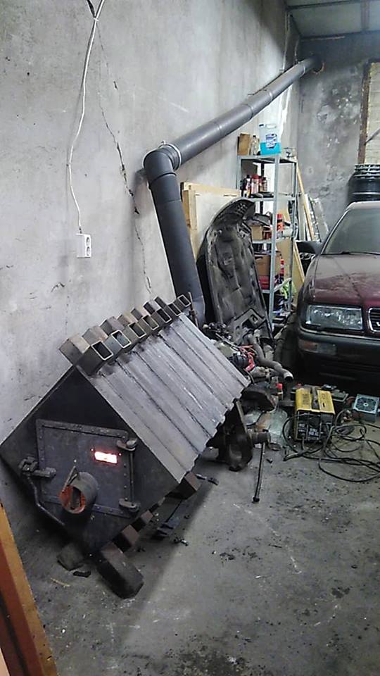

Tere, kütan garaaži Bulder tüüpi ahjuga.
Enne oli mul ümmargune Bullerjan, 9 toruga. Avanes võimalus saada suurem Vene ajast pärit ahi - pikem ning 14 toruga. Vene ahi on 25% paksemast metallist st justkui iga nurga pealt parem ja suurem jne. See selleks.
Vana ahjuga oli kõik okei, sisse ei ajanud ning kõik oli ilus.
Uus ahi sama korstna küljes aga ajab tossu sisse, kui puid juurde panna st luuk lahti teha. Ja mitte korraks, vaid jääbki ajama.
"Tõmme" on mõlemil ahjul väga hea 150mm korstnaga
Kas keegi oskab kaasa mõelda?
a) Vana ahi oli 150mm väljundiga, uus on 140mm väljundiga, millele keevitasin 150mm ülemineku.
b) Vanal ahjul oli sees "ülemine korrus" ehk siis plaat ca 75% ulatuses küttematerjali ja väljundtoru vahel, et suits/leek pidi U-kujulise teekonna läbima ahjus sees. Uuel ahjul on lihtsalt üks suur kamber kust toss läheb korstnasse/õue.
c) Uus ahi on mul keeratud 90' vana ahju suhtes, st laadimisluuk on nüüd suunaga välisukse poole (ei ole tihe, 5+cm vahe on seinal ja uksel)
d) Vana ahi oli ümar, uus on kandiline
e) Uuel ahjul on reguleeritav põlv
Kas mõni neist teguritest A-E, eelkõige B,C, D võib mõjutada seda, miks ahi sisse ajab? Ma ei saa öelda, et vana üldse ei ajanud sisse, kuid vahest harva kui seda tegi, siis oli küttematerjal liiga luugi lähedal ning ajas paar sekundit vaid sisse.
Lisan ka paar pilti, et asi selgem oleks.
Vana ahi, korsten veel poolik, aga täpselt sama mis uuel ahjul:
Ja uus:
Tänud kes viitsivad kaasa mõelda!

Kandilise ahju ukse ülaserv on liiga kōrgel.

Korstna väljuva toru ristlõige vähenes 13% ja ahju kolle suurenes oluliselt. Kui vähendaks kütuse hulka, aga siis langeb ka kolde temperatuur ja sellest samuti probleem. Uks jah ka ebanormaalne. Vene värk.

Tänan info eest! Proovin sissepoole ukse ülemise serva vastu mingi plekitüki keevitada ja vaatab mis edasi teeb.
Infot kütmise kohta - garaazis käin ca paar korda nädalas, jõuan sinna ja teen tule alla, ca 30 minutiga on soe, eriti lae all - ruum on 11x11x4m ja poole ruumi ulatuses on sisse ka teine korrus ehitatud (kus saab siis nokitseda ühe koha peal ja on soe).
Ahju ümber on kivisein, kivipõrand, tuli on ümbritsetud metalliga ning korsten on piisavalt pikk, et leeki välja mitte ajada ning katuseäärest 2 meetrit kõrgemal. Mis neile seal ei meeldi? Saaks aru kui pidevalt kütta ning öösel valveta jätta, kemikaale ladustada ahju ümber jne. Mul on lausa 2x5kg tulekustutit seal igaks petteks. Siiamaani pole 2 aastat vaja läinud, loodan et ei lähe ka.
edit - loen teema lõppenuks, tänud kes kaasa mõtlesid - keevitasin plaadi ahju sisse ukse taha, tehes luugi ava küll poole väiksemaks, aga enam ei aja ahi üldse tossu sisse. Vene värk rsk. Proovisin ka vähem kütust sisse panna (väga mõnus tehniline väljend kuiva lepa halu kohta) ning siis ka tossab vähem, eriti kui tahapoole halud visata, kuid see pole päris see mis ma otsin. Väiksema suudmega ahi lõõmab korralikult, tossu sisse ei aja ja väga soe on.
