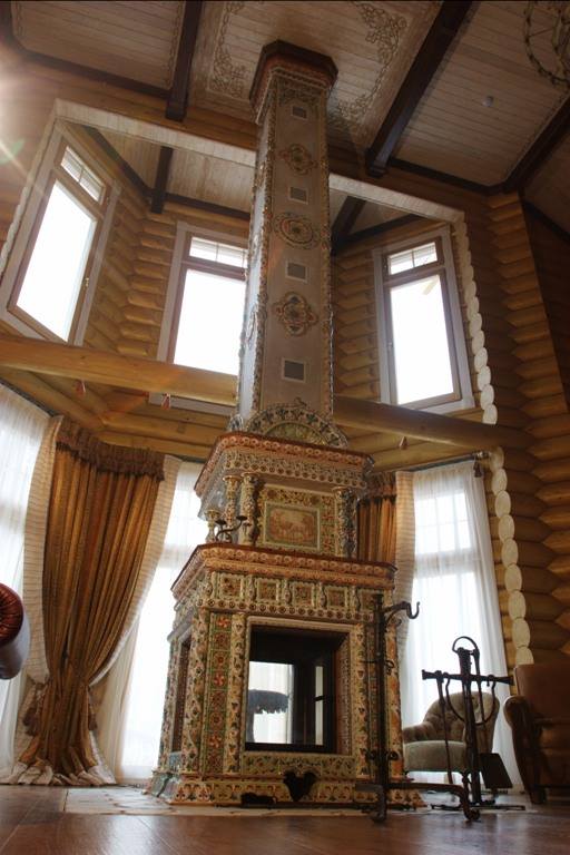

Re: Üldine teema ahiküttest.
Mis päritolu pakute?
Pottseppmeister "Kaminahi"
Sain aru et olen ikka täielik harimatu mats. :oops: Oleksin nõus päris suurt raha maksma et sellisest jubedusest kodust lahti saada. :oops:
Ameerika kindlasti.
rokikas kirjutas: 15 Veebr 2018, 22:27 Sain aru et olen ikka täielik harimatu mats. :oops: Oleksin nõus päris suurt raha maksma et sellisest jubedusest kodust lahti saada. :oops:
See on vaid näide kultuuride erinevusest :) Majanduslikel kaalutlustel on tasuvam sellised saavutused vältida, millistest lahtisaamisele tuleb teha kulutusi.

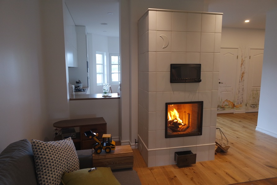

Hetkel omalgi taaskordne projekt, kus uhke õhkkütte kamina asendatakse ahjuga.
Eelistuse sai kaalukas kahhelahi, kliendi soovil ilma liigsete edevusteta.
