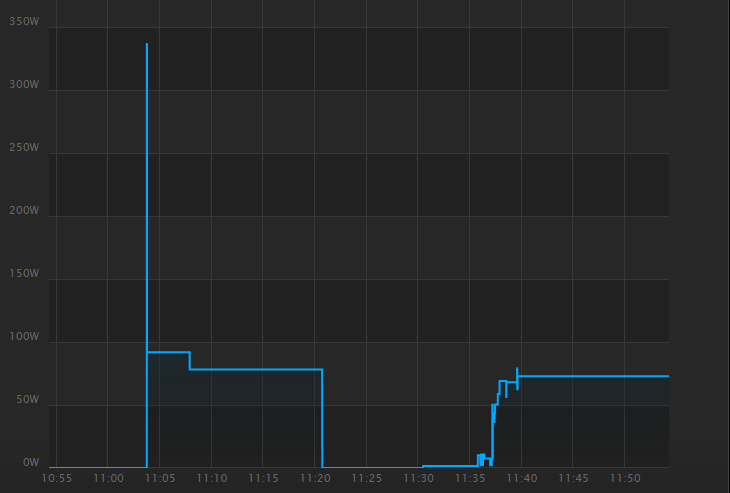

Huvipärast panin nutipistiku nõudeka taha ja nõud masinasse ning max võimsusega tööle (mingi tugeva pesu programm). Esimene osa on üsna madala voolutarbega:

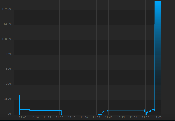

Läks veidi aega mööda ja lülitati küttekeha ka lõpuks sisse, nüüd on teine lugu. ~1,8kW

Nõud said puhtaks ja polnud mahti selle asjaga vahepeal tegeleda. Üks tsükkel kulutas 1,15KW/h, ja maksimaalne tarbimine oli u 1900W. Eks sõltub nõudepesumasinast ka, aga usun, et see on enamvähem tavapärane tänapäeval.
