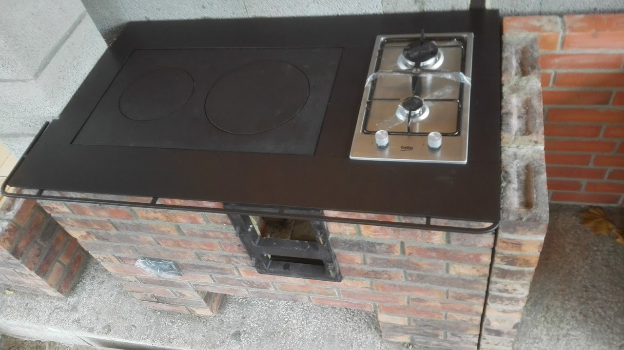

Alternatiive on varasemalt proovitud aga üsna talutava tulemse sai ikkagi (Taru Valust) tellitud erimõõtudega äärerauaga. Tellimine võttis küll omajagu aega aga tehtud see induktsioonplaadi ja puupliidi tandem sai.

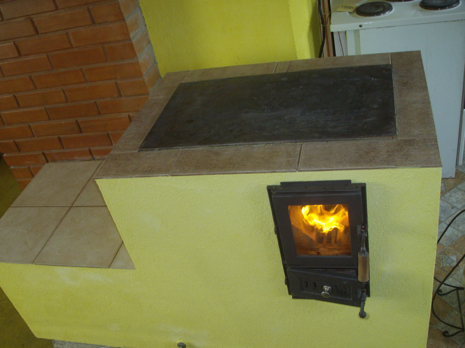

kui aega on, siis mõne keraamilise plaadiga saad ka kenaks, aga siis peab olema pliita lõpp ka sobiv.

Kas need ebaühtlaselt jätkatud plaadid pliidi servas on ilusad?
Re: Puuküttega tellispliidi äär
Küülaline kirjutas:Kas need ebaühtlaselt jätkatud plaadid pliidi servas on ilusad?
Nad on odavad.
Palgimees, ära Küülalist külla kutsu sellist alternatiivi kasutades. Head sest ei tule. Tal on oluliselt ilusamad pliitad, aga sulle ta neid ei näita.
Ilu on vaataja silmades. Poodides on ju plaadivalik suur, võta selline nagu meeldib ja pane pliidi serva peale. Odav ja ilus :wave:

Plaatimist mõtlesin küll.Aga häirib see serva randi puudumine.
Kas paekivi/dolomiidi plaat peab seal kuumas vastu?Seda saaksin poolmuidu.

Lase mõnel metallimehel etteantud mõõtude järgi valmistada. Nt. selline
